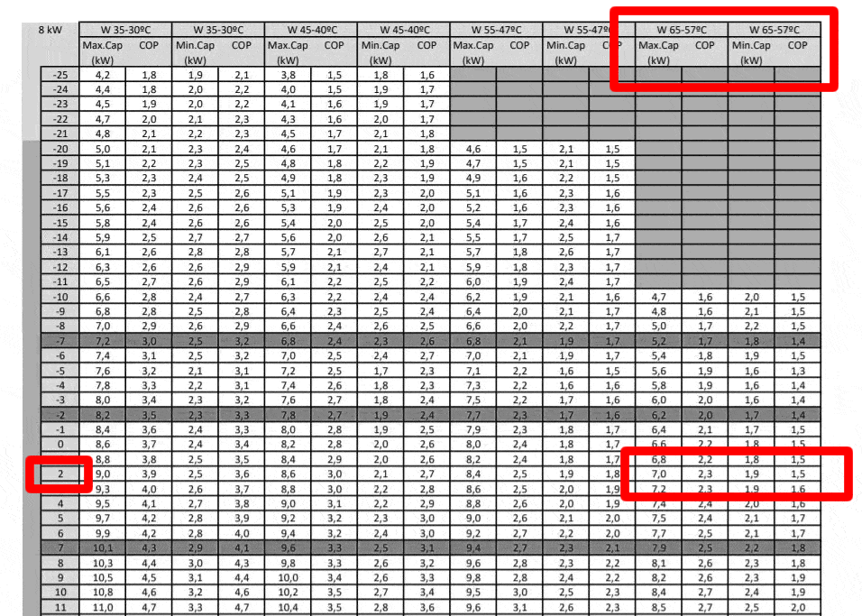

    Los cop son variables en función de las temperaturas exteriores y las demandadas. Las maquinas de R-290( aerotermias modernas según usted)por lo general no parece que tengan un Cop muy favorable a bajas temperaturas y altas temperaturas de impulsion, puede usted juzgar según gráfica, si las maquinas que conoce considera que son mejor que esta gráfica, no deje de acreditarlo según sus fuentes.
    Es mucho mas eficiente acumular en energía nativa, en este caso baterías eléctricas si el excedente es solar que no con acumulador, que te obliga a depósitos DI enormes que no todo el mundo dispone de sitio o resguardo a cubierto alejado de la intemperie.
    Esta gráfica no parece tan optimista respecto a su cop de 3,5, ni a 2 grados, ni 7 grados , ni 11 grados de temperatura exterior con 65 grados de impulsión interior.
    Me parece que ya hemos dejado atrás la opinión de si a alguien le han montado, planteado o vendido algo que no funciona, para pasar a un analisis con datos un poco mas riguroso.

    Cita Iniciado por Ocq Ver mensaje
    Los cop son variables en función de las temperaturas exteriores y las demandadas. Las maquinas de R-290( aerotermias modernas según usted)por lo general no parece que tengan un Cop muy favorable a bajas temperaturas y altas temperaturas de impulsion, puede usted juzgar según gráfica, si su maquina considera que es mejor que esta gráfica, no deje de demostrarlo según sus fuentes.
Nombre: tabla-r290.gif
Visitas: 52
Tamaño: 102,9 KB
    Esta gráfica no parece tan optimista respecto a su cop de 3,5 a 2 grados de temperatura exterior con 65 grados de impulsión interior.
    Me parece que ya hemos dejado atrás la opinión de si a alguien le han montado, planteado o vendido algo que no funciona, para pasar a un analisis con datos un poco mas rigurosos.
    montar un di de 1000 litros como batería térmica es tirar el dinero según prueba experimental realizada por un compañero con una saunier r290 de 12 kw
    la tuvo el primer invierno con el di, cuando terminó le hizo un bypass, su consumo de electricidad de un año al otro se ha reducido a la mitad, y la máquina le funciona mucho mejor modulando y con menos paradas y arranques
    sabía que había reducido el consumo, pero me ha pasado los datos y lo ha reducido a la mitad, redondeando de 6 megavatios a 3
