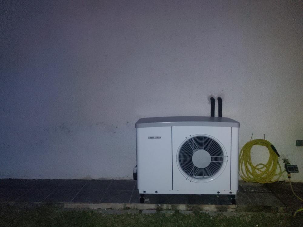

    Hola, nuestra marca no tiene un SAT propiamente dicho, sino que en mayoría de casos (excepto alguna provincia donde se vende mas) el SAT o asistencia lo hacen los propios instaladores con los que trabajamos.
    Digamos que somos un poco exigentes y cerrados a que cualquiera pueda montar nuestros equipos sin formación ni control, y los que lo hacen pues de algún modo están preparados para todo. Así evitamos el 95% de posibles problemas.
    Ya lo sé, de esta forma muy pocos instaladores quieren trabajar con nosotros, pero así nos va bien.
    Sí que tenemos un instalador SUPREME en Alicante que cubre Valencia, se llama Jordi, de Ibi, Bonus servicios energéticos. Es un instalador TOP TOP.

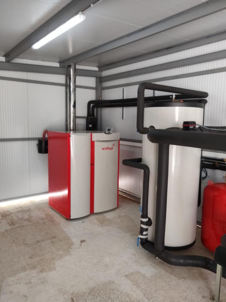

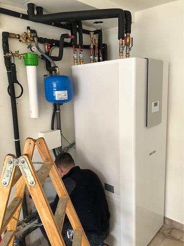

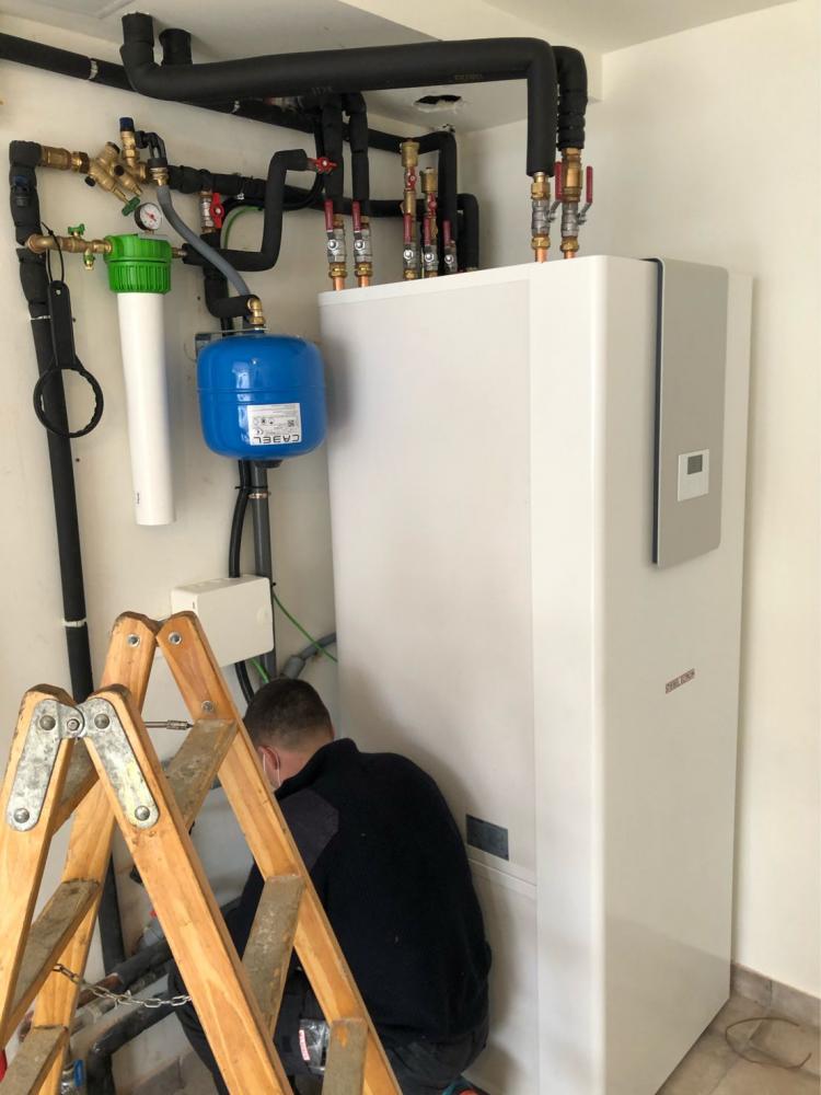

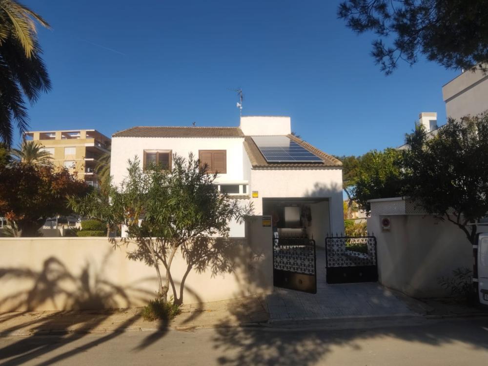

    PD: para muestra un botón...
    Voy a poner aerotermia-photo-2021-08-24-13-42-16.jpgVoy a poner aerotermia-photo-2021-12-26-12-29-12.jpgVoy a poner aerotermia-photo-2021-12-26-12-29-13-2.jpgVoy a poner aerotermia-photo-2021-12-26-12-29-13.jpg

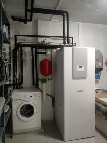

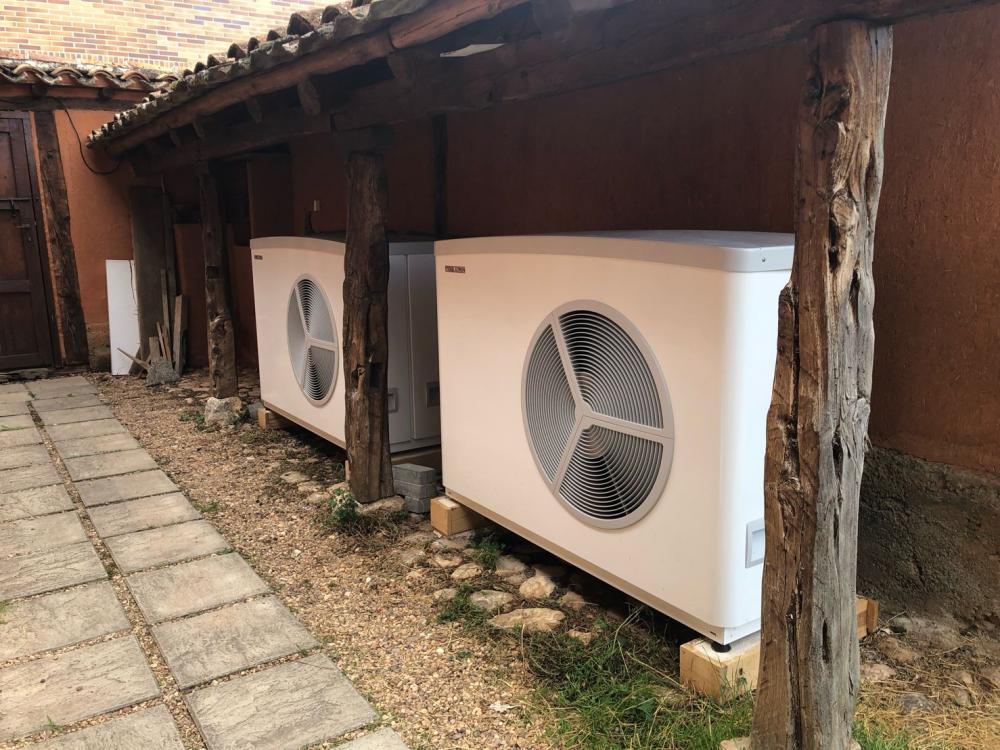

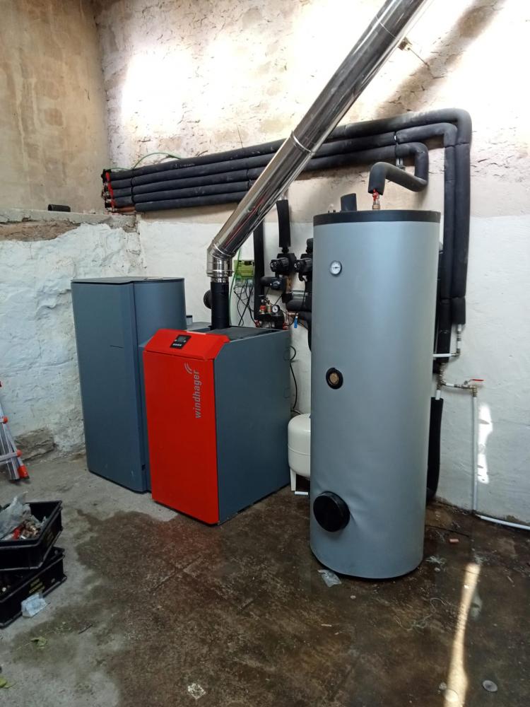

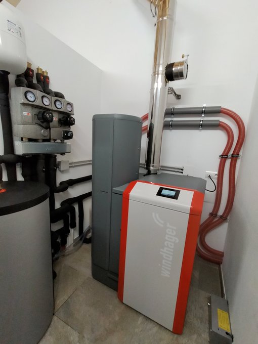

    En esa zona el maestro Juan de Banicospain, también anda por el foro como juan roman... si es muy hacia País Vasco tenemos a Xavier norte, otro Xavier sur, Galartxa, etc etc et...
    Aquí un ejemplo de la maestría de Juan, poco que añadir...
    Al sur está Galartxa, maese Mikel... otro maestro
    Y el bohemio que va a todas partes Xavier de Gesteko... más de una década ya con nosotros creo.
    Todos experimentados montadores y técnicos y fáciles de encontrara en la red.
