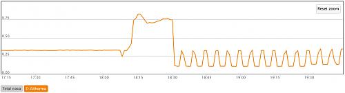

    Hola, feliz 2022 a tod@s,
    En este inviernovera que estamos teniendo la bomba de calor esta apagada casi todo el día, a pesar de tener un DI más bien escaso (creo) de sólo 100 litros, con que las bombas secundarias circulen el agua del DI llega para mantener la temperatura, lo de hoy por ejemplo ha sido exagerado y entre las 00:00h y las 12:00h el compresor sólo ha funcionado en modo calefacción a eso de las 9h durante unos 40 minutos.
    Tengo una Daikin y cuando se configura en modo dependencia climática la bomba circuladora no para, solo se puede elegir entre el modo continuo, que como dice su nombre no para en ningún momento, o el modo muestreo, donde según el manual la bomba circuladora arranca cada 5 minutos y la maquina verifica la temperatura de retorno, en realidad no es así, en modo muestreo no hay circulación durante 3m5" y hace el muestreo durante 1m55", redondeando es un arranque/parada cada 3 minutos.
    La bomba circuladora debe consumir unos 150W-180W así que esta claro que el modo muestreo es la opción más económica pensando en la factura mensual, pero, de cara a la vida de la bomba circuladora, ¿es mejor que funcione todo el rato o da igual el tema de las paradas arranques cada 3 minutos? ¿o quizá da igual por que de una manera sufre más el 'motor' pero de la otra se desgastan los elementos móviles antes?

    A mi la lógica me dice que sera similar al compresor, o al motor o el embrague de un coche, mejor arrancar y que funcione durante tiempo que estos arranques continuos, a ver si alguien se anima a comentar.
    Decir que la bomba no arranca del tirón, todas las veces hace como un amago que dura un par de segundos, y después arranca, como si se preparase, esto lo hace desde siempre.

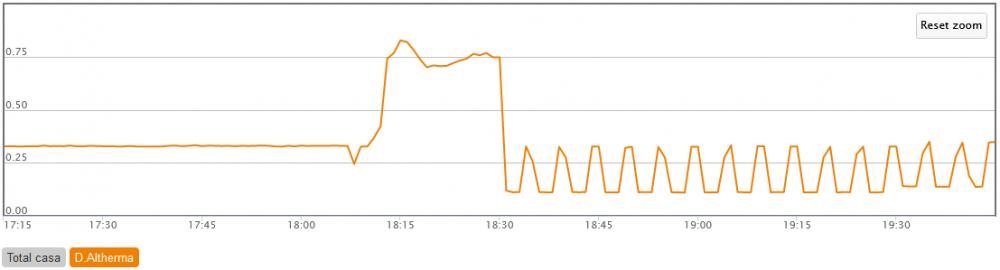

    Pongo un pantallazo, a la izquierda la bomba circuladora en modo continuo y a la derecha haciendo los dientes de sierra en modo muestreo, no entiendo por qué no hace el muestreo cada 10 ó 15 minutos por ejemplo, no iba a haber mucha diferencia en la temperatura de retorno y se evitarían muchos arranques/paradas, quizá este equivocado pero no veo que estos tiempos se puedan cambiar en la configuración de la máquina:

    Desde la ignorancia, se supone que la bomba sufrirá menos si no para . Al igual que el embrague de un coche se desgasta más en ciudad que si va en carretera.

    que yo sepa una bomba circuladora es eléctrica y no hay problema de desgaste por arranques, no es como el compresor que necesita aumentar presiones, yo no me preocuparía
    en cuanto al consumo me parece muchísimo 180 vatios para una bomba circuladora, no suelen tener más de 50 vatios de potencia, seguro que lo estás midiendo bien?

    Hola @elsita, si claro, el motor es eléctrico, pero no se yo, también es eléctrico el motor de un cortacesped y siempre me han recomendado no andar encediendo y apagando cada rato, mejor hacer tiradas algo largas sin pasarse y dejarlo descansar un rato, pero vaya, que por defecto la máquina pone el modo muestreo, aunque igual es para que se rompa antes la bomba
    El consumo lo mido con pinzas amperimétricas (creo que se llaman así), no se como de fiables serán, pero prácticamente clavan los datos de consumo total de la comercializadora a fin de mes, ten en cuenta que estamos hablando de equipos de hace 10 años, tengo unas Grundfos después del DI que en la velocidad más alta consumen 110W, la equivalente actual de la misma marca consume 35W, me llegue a plantear cambiarlas pero me hacia falta media vida para amortizar el gasto.

    ¿Tu Daikin es de altherma 2 o de altherma 3? Yo tengo la 3 y el menú no muestra número de arranques de compresor/bomba, etc... sólo horas totales de funcionamiento.
    ¿Cómo tienes conectadas las pinzas para poder medir el consumo de la bomba circulatoria? En el cuadro eléctrico tengo un magnetotérmico que alimenta a la unidad exterior y otro que alimenta al hidrokit. Aunque lo curioso es que al bajar el interruptor del hidrokit la pantalla de éste seguía funcionando, hasta que no bajé el interruptor de la unidad exterior no se apagó la unidad inter
    En mi caso, tras probar por mi cuenta estas navidades debido al nulo soporte por parte de instalador/SAT pues trabajo con dependencia exterior y curva climática.
    Pero claro, eso significa 24horas funcionando, de 12h a 18h no modifico valores de la curva y el resto de horas tengo programado que reduzca en -10ºC los valores de la curva (por lo que en la práctica se me queda en 25º)
    Pues la mía debe ser la Altherma 0 ó -1 , se puso en marcha en 2013, la fecha de fabricación es Junio de 2012 pero no se cuando salio el modelo, tampoco pone el nº de arranques, solo las horas de funcionamiento, hay maneras de monitorizar muchas cosas, pero requieren un tiempo que no tengo ahora mismo:
    La pinza que saca el consumo de la bomba de calor (tengo otra para el total de la casa) la tengo conectada en un magneto-térmico en el cuadro general que es solo para la instalación de la Daikin y las bombas secundarias, todo lo de calefacción y ACS esta ahí, de ahí llega a un cuadro dedicado en el cuarto de instalaciones. En el cuadro del cuarto de instalaciones hay un térmico y un dieferencial, y magnetotérmicos para las bombas secundarias, la bomba de calor y la resistencia de ACS, pero la pinza la tengo en la salida del magneto-térmico del cuadro general.
    Después de 9 años monitorizando este chisme se lo que hay encendido en cada momento con solo un vistazo a la web del monitor, si esta haciendo ACS, si esta funcionan la bomba de la unidad interior o solo las secundarias, etc, el consumo de la bomba de la unidad interior lo saco de una simple resta con respecto a cuando están funcionando solo las secundarias.
    Yo también la tengo en curva con dependencia climática (he probado de todo y sigo aprendiendo), impulsión a 25ºC cuando la temperatura fuera es de 15ºC y a 35ºC cuando la temperatura fuera es -3ºC con sobre-impulso de +3ºC para alargar los ciclos en primavera y otoño o cuando se le da por hacer calor en invierno, hoy sin ir más lejos ha estado 11 horas moviendo el agua sin arrancar el compresor, bueno, lo ha arrancado una vez para hacer ACS, lo cierto es que la casa se mantiene caliente y si no circula el agua se va enfriando antes que si la tengo circulando.
