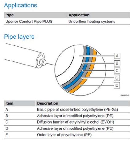

    Tengo que instalar un par de zonas más y tenía previsto usar la misma configuración pero recientemente un instalador tratando otra obra diferente me comentó que rechazaba el panel plano porque el tubo no estaba protegido durante la instalación por los tetones y se iba a dañar la barrera anti-oxígeno.
    Pensándolo sí que tiene sentido ya que el tubo está más expuesto pero he comprobado que el Uponor Comfort Pipe tiene 5 capas y la EVOH va en medio y no en el exterior, con lo cual creo que voy a repetir la configuración.
