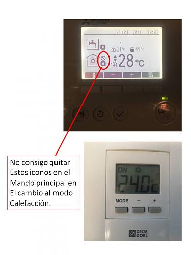

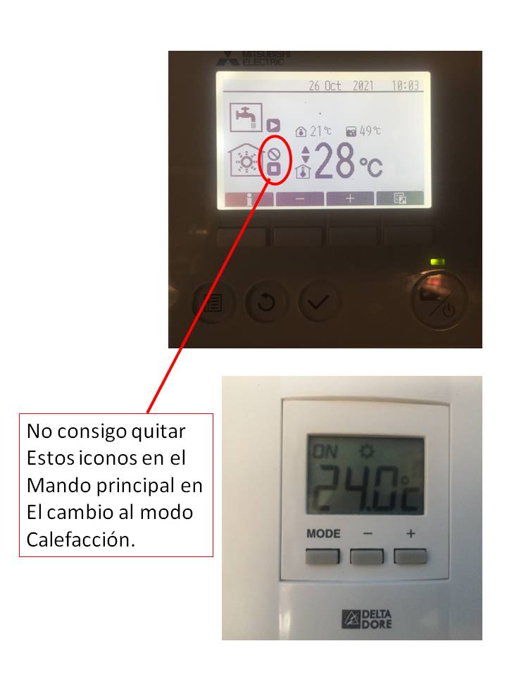

    Predeterminado mitsubishi ecodan icono parada no puedo quitarlo en el cambio de verano a invierno.
    Buenos días,
    me ocurre lo siguiente en equipo MITSUBISHI ECODAN ACS + CALEFACCIÓN + SUELO REFRIGERANTE
    Al realizar el cambio a calefacción VERANO-INVIERNO en el suelo radiante se quedan 2 iconos fijos y no permiten la puesta en funcionamiento del suelo radiante, ya he mirado modo vacaciones, descongelación... y todo lo que se me ha ocurrido. ¿Cómo puedo solucionarlo?.
    Adjunto foto del mando y termostato.
    GRACIAS

    Hola, gracias por la respuesta.
    Ese es el problema que estoy dando la orden de play tal y como me comentas, y nada.

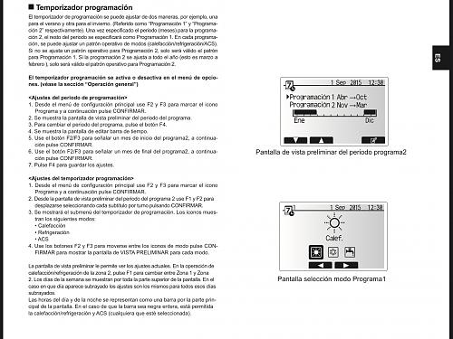

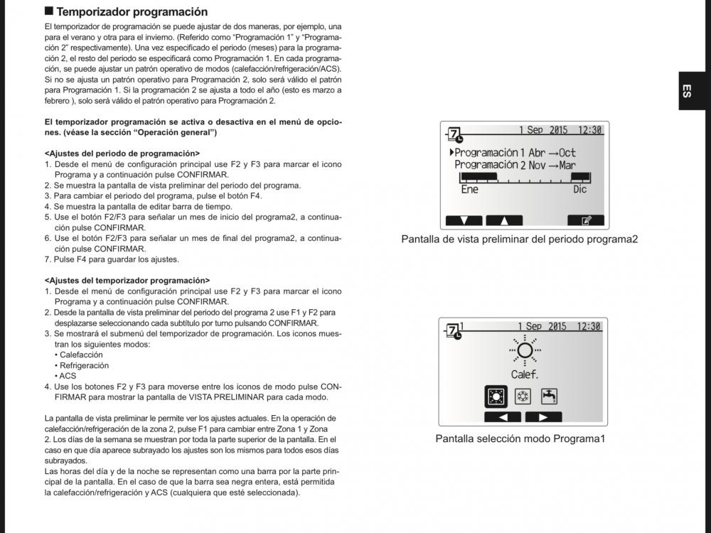

    Mirá a ver si lo tienes quitado en el temporizador mitsubishi ecodan icono parada no puedo quitarlo en el cambio de verano a invierno.-17819969-136c-4ea2-90a8-0f48c3aa7d27.jpg
    O ponlo con la curva de compensación

    Cita Iniciado por angrma55 Ver mensaje
    Mirá a ver si lo tienes quitado en el temporizador Pulsa en la imagen para verla en tamaño completo
Nombre: 17819969-136C-4EA2-90A8-0F48C3AA7D27.jpg
Visitas: 555
Tamaño: 111,4 KB
    Ya he probado con el modo curva de compensación y naranjas me sigue dando "parada" en el estado.
    Voy a mirar temporizador a ver como está.

    Imagino que habrás subido el termostato,estará en invierno y cierra el circuito. Creo recordar que ese símbolo es espera.

    Gracias por la ayuda. Si, todo esos ajustes están bien en el termostato.

    Buenos días a todos los que me habéis ayudado.
    He hablado con el SAT de MITUSUBISHI y hemos dado con la cuestión.
    Se trataba de colocar en OFF el modo VERANO (dentro del menú AJUSTES DE FUNCIONAMIENTO / MODO VERANO), para ello hay que parar el equipo.
    BUEN FIN DE SEMANA y GRACIAS por vuestro interés.
