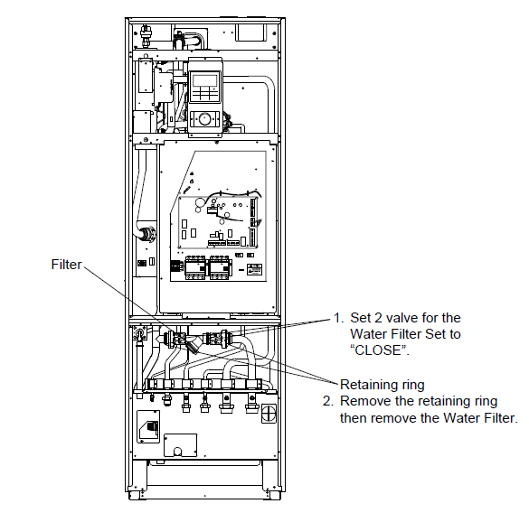

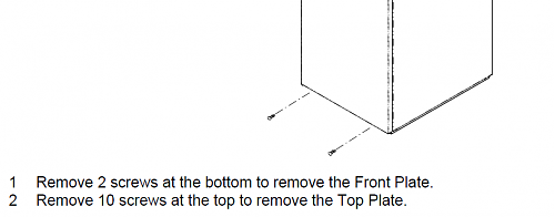

    Soyo está desconectado Forero
    ene 2019
    36
    Predeterminado Re: Mantenimiento anual Aerotermia: ¿Necesario o no necesario?
    Cita Iniciado por juanrom Ver mensaje
    Bueno, no dices si es monoblock o biblock, de todas maneras creo que esta marca ya incluia el filtro de agua en dotación. Sigue la tubería de retorno de la instalación (la que entra en la máquina desde la calefacción y tendrias que encontrar el filtro.
    Para mi Aquarea, aquí se encuentra el filtro, tienes que abrir la tapa de la unidad interior:
    Mantenimiento anual Aerotermia: ¿Necesario o no necesario?-aperturatapainterior.png
    Y luego el filtro de agua está aquí:
    Mantenimiento anual Aerotermia: ¿Necesario o no necesario?-filtroaguainterior.png
