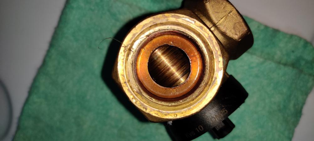

    Hola a todos,
    Ya esta cambiado el cuerpo de la válvula, la nueva gira suave y uniformemente, ya he probado que cuando hace ACS no se calienta la entrada del DI del suelo así que aparentemente todo solucionado, supongo que volverá a cascar en unos años, llevo dos años buscando a alguien que haga una limpieza al circuito y ponga un filtro magnético y no hay manera.
    Como se puede ver en la foto esta rallada, tiene que haber sido por residuos o incrustaciones como comentabais.
    Válvula de 3 vías ESBE, ruido y golpeteo ... valvula Kaput ??-img_20211103_213059.jpg
    El SAT de Daikin me cobrara sobre sobre 140€ por la pieza con el IVA incluido, lo de la mano de obra aún no lo se.
