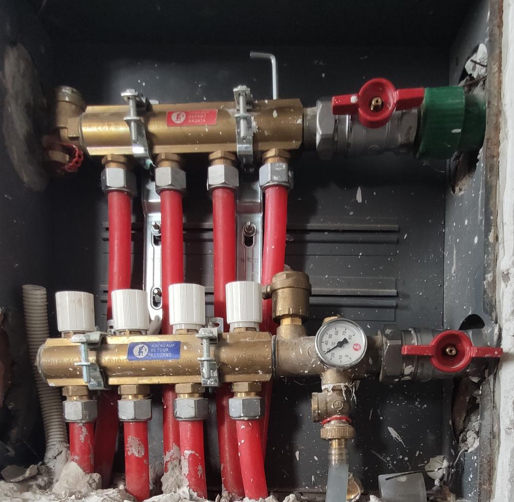

    Hola a todos,
    Tengo una instalación de aerotermia Daikin y suelo radiante. Tengo una aguja hidráulica y una bomba de secundario para una casa de dos plantas. Las instalación tiene dos años y pico.
    La cuestión es que he descubierto que NUNCA se hizo equilibrado/regulación de los circuitos.
    Tengo circuitos regulados por termostatos y circuitos siempre abiertos. Y lo peor: circuitos muy pequeños (56 m) y circuitos grandes (120 m) sin configuración ninguna. He notado que hay habitaciones frías y otras mas calientes, por ejemplo los baños. Y utilizando un termómetro de esos para la frente, el retorno de algunos circuitos pequeños está 2 o 3 grados por encima de los grandes.
    En la foto se puede ver una de las cajas de colectores.
    Agradezco orientación.
    El fabricante de los colectores, Giacomini, me dice que se puede regular los circuitos con los detentores que hay bajo las tapas rojas. También me dice que se puede sustituir el colector de impulsión por uno con caudalímetros (https://es.giacomini.com/productos/r553m) que como veis no tengo.
    No sé qué hacer. El instalador que lo hizo ya no existe.
    Tengo apuntados los metros de 10 de los 11 circuitos que hay, pero ningún cálculo hecho de cuántos litros minuto deberían tener. O si puedo hacerlo con las temperaturas de retorno. Tampoco sé si merece la pena buscarme un instalador para sustituir el colector y tener caudalímetros. Y tampoco se cómo se manipulan estos "detentores con memoria mecánica". :-(
    ¿Alguna pista?

    Los detentores, son como los de los radiadores, metes una llave allen y abres o cierras.
    Como no tienes caudalímetros es imposible poner el caudal. Además el caudal es en función de la carga térmica que demanda la habitación. Esto se saca cuando tienes el calculo de cargas térmicas hecho.
    Lo que puedes hacer es cerrar o abrir los circuitos hasta que tengas en los retornos temperaturas iguales. Pero prepárate con mucha paciencia.

    Por eso hablaba de cambiar el colector de impulsión por uno con caudalimetros. Pero debe ser una buena movida, ya que es más alto y habría que recortar todos los tubos...
    ¿Sabéis cómo funcionan los detentores con anillo de memoria? Al parecer es un tope que permite cerrarlos al máximo y no perder su posición con el ajuste de abierto.

    Hola, yo tengo cabezales Giacomini pero con caudalimetros, uno de ellos se "bloqueo" y dejo sin calefacción un baño, estuve trasteando y como tengo un termómetro de esto de infrarojos de 20€, iba mirando los retornos en el colector y la temperatura del suelo, un chisme de esto te podría ayudar y son baratos, aunque no sean precisos si te puede valer para saber que la temp de retorno es igual en todos los circuitos.
    Mira lo que te comenta @donc, el coste beneficio de cambiar los colectores no se si compensa el pasarse un par de tardes de un fin de semana ajustando los detentores.

    Me viene perfecto lo que has comentado de la vuelta y cuarto de vuelta. Es justo lo que necesitaba.
    La verdad es que no se cuánto se "ahorró" el instalador en ponerme uno sin caudalímetros. Pero, si me hubiera consultado, se lo habría pagado. Cuando se lo consulté con el paso del tiempo, me dijo que solo dan problemas. A lo mejor está relacionado con lo que comenta mfb más abajo...
    Cita Iniciado por mfb_0791 Ver mensaje
    Gracias. Tengo un termómetro de esos de frente que miden temperaturas de superficies.
    Me podré unos cuantos días, con el termómetro y un cuaderno, apuntando temperaturas y número de vueltas.

    Hola
    Tengo dos cuadros, uno de 11 circuitos y otro pequeño de 5. El grande lo acabe cambiando por unos reguladores con caudalimetros. El otro sigue igual. El cambio me mereció la pena, en una mañana tengo regulado todo como nunca. Los baños ya no son un horno y la habitaciones frías ya no lo son tanto…
    Los detentores con memoria tienen un funcionamiento sencillo en la teoría. Lo malo es que no es nada visual, que se pueda comprobar al instante. Puedes regularlos con la llave especial o con una allen y un destornillador. La llave allen es el control de abierto/cerrado del circuito. Digamos que es el control del centro, y en el perímetro tienes la memoria. Es una especie de anillo.
    Tienes que ajustar el centro para que tu circuito se ajuste a tus necesidades. Poco a poco, viendo cómo reacciona la temperatura del circuito o midiendo temperaturas del retorno. Cuando lo tengas ajustado, es el momento de la memoria. La memoria es un sistema que te permite cerrar el circuito cuando lo necesites y abrirlo nuevamente pero solo hasta la posición de memoria. Si nunca vas a querer cerrar el circuito y volverlo a abrir, puede que no lo necesites memorizar.
    El anillo debe estar abierto a tope al principio, y para ajustarlo lo tienes que cerrar hasta que haga tope con el otro ajuste. Y ya está. Eso no tienes que volverlo a tocar.
    Es difícil explicarlo por escrito. Dime si te puedo ayudar más.
