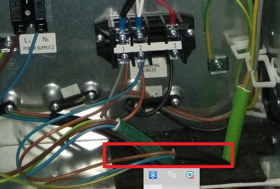

    donc, te paso las fotos que he hecho. Me parece que si están conectados a la máquina, pero no entiendo mucho. Ya me dirás. Gracias
    https://ibb.co/Lg03fsP
    https://ibb.co/7gDv57j
    https://ibb.co/NFSLpMf
    https://ibb.co/q1rdtP1
    https://ibb.co/R9gkxcc
    https://ibb.co/52Y0TSb
    https://ibb.co/fMb2Dg6

    Tu maquina no puede ser de 2 zonas porque las tomas de la otra zona la tiene arriba de la maquina y tu no tienes estas tomas.
    Después tienes un puente donde esta "termostato opcional 1". Ese no tiene nada que ver allí, quítalo.
    Y, otra cosa, tienes otro cable conectado donde tienes la interconexión entre la interior y la exterior. Busca de donde viene este cable.
    También tienes una válvula de 3 vías motorizada. Esa para que es?
    donc, a mi me dijeron que pondrían la de dos zonas, pero me extrañaba porque en el termostato de la máquina no veo ninguna opción que diferencie las 2 zonas. Este es el modelo de máquina.
    https://ibb.co/q0pzRMW
    El cable que dices puede ser este?
    https://ibb.co/njf96JC
    Respecto a la comentas del puente dónde está termostato opcional 1, es importante que lo quite? Es que no quiero tocar nada por mi cuenta.
    Y lo de la válvula de 3 vías motorizada, ni idea para que la pusieron. No tendrían que ponerse en estas máquinas?
    Siento no poder contestarte pero es que soy novata total en este mundillo.
    A todo esto, tengo los termostatos conectados a la máquina?
    El cable que hay que ver de donde viene, es el marcado en el rectángulo rojo.
    No tienes termostatos conectados a la maquina.
    Ese cable no tiene nada que ver allí, el del puente.
    La válvula de 3 vias, en All-In-One la tienes dentro de la maquina, es la que cambia de ACS a calefacción. SI no tienes DI u otro deposito por alli, no veo el sentido de la valvula.
    Tu maquina es de una zona, la de 2 zonas lleva un B al final.
    Ese cable quítalo sin corriente en la maquina, o que lo haga alguien que sepa que hace con cuidado.

    Creo que se porque tienes la válvula allí.
    La tienes conectada con los termostatos, cuando algún termostato demanda, se abre, y deja pasar el agua hacia el suelo, cuando los 2 termostatos quitan la demanda, la válvula cierra la vía hacia el suelo radiante y deja abierta la vía que vuelve el agua hacia la maquina.
    Entonces, cuando los termostatos no demandan, la maquina trabaja contra si misma, llega rápido a la temperatura de consigna y se para. Pero también, el agua se enfría mas rápido y la maquina vuelve en trabajar, llega rápido a la consigna y se para y así sigue.
    Si es así como yo pienso, tenéis que pasar los termostatos por unos relés y conectarlos a la maquina y a la válvula. En la maquina, los tienes que conectar en el "control externo".
    De esta manera, cuando los termostatos demandan, se abre la válvula y arranca la maquina. Cuando los dos termostatos quitan la demanda, se para la maquina y se cierra la válvula.
    Y asi se soluciona el tema de los arranques.
    Y el puente quitarlo de alli.
    El cable va a parar aquí.
    https://ibb.co/9w6mt79
    https://ibb.co/BzC2wsM
    Así si no tengo los termostatos conectados a la máquina, que implica eso? Es malo?
    Esta mal hecha la instalación? Lo digo por lo comentas que hay la válvula de 3 vías o por ese cable que no tiene razón de ser tenerlo allí, etc.
    Es que me hablas muy técnicamente y discúlpame pero no tengo ni idea de nada de lo que dices.
    Yo solo quiero reducir los arranques del compresor, cómo lo soluciono?
    Ayer bajé la impulsión del agua de 45 a 42 y hoy ya tengo 9'7 arranques hora. Es decir más que anteayer.

    Con estas fotos nuevas, tienes una válvula de 3 vías para cada planta con suelo radiante.
    El termostato de cada planta esta conectado con su válvula correspondiente.
    Lo que deberían haber hecho es conectar los termostatos con su válvula y con la maquina. La maquina arrancaría solo cuando demanda algún termostato.
    Este cable negro es para dar corriente a las válvulas, pero si no tenían de donde y tenia que ser de la maquina, deberían haberse conectado al corriente de la resistencia no la interconexión de la maquina.
    Lo que tiene que hacer el instalador es, quitar el puente y conectar los termostatos con las válvulas y con la maquina. En la maquina se tiene que conectar en "control externo", no donde pone "termostato opcional 1".

    Hola Lucky101,
    Por tanto, una vez colocado el DI, mucho mejor hacer que la aerotermia trabaje "contra el depósito" por TAI que regular su funcionamiento con termostatos ambiente, ¿verdad? .

    cierto , me acorde de algo tu bomba de calor de cuanto kw es y para cuantos metros cuadrados de casa ? quizas esta sobre o infra valorado

    Buenos dias!
    Soy portugues e me registre em el foro por lo mismo, pido perdon por la escrita, espero que lo entendais!
    Tengo uma Panasonic Aquarea Monobloc de 9kw com 1 ano e desde nueva tiene esse problema de las arrancadas, em 6 meses de uso tenia 23000 on/off. despues de muxo me quexar al representante me disse que era normal, e no acredite, pero este invierno como ha sido muxo frio la maquina no acia mas de 39 grados e volvi a quexar me, e despues de um mes um tecnico de panasoni ha ido a my casa a ver la maquina, despues de 2 dias de vuelta de elha, descobrio el problema! El problema es el gas R410a que no estava bien e las pressiones del gas no estavam dentro de los parametros e la maquina no podia ir bien, lo troco e la maquina parece outra, nunca trabajo assi, mucho menos consumo, mucho mas ifeciente, com Cop de 4 a 5!
    Espero ter ajuyado e mas una ves pido perdom por el espanhol.
    Em dos dias, ha echo uma arrancada solamente, e aciendo 45º consume 16 kw al dia, trabajando 24h sobre 24h, tengo radiadores normales !
    El gas que tenia la maquina estava misturado com outro gas que injectan a la maquina quando las acem para ver se tiene fugas!
