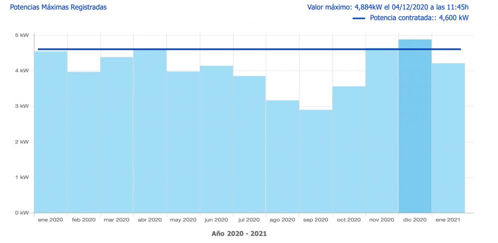

    En mi caso pensaba contratar la potencia máxima, 9,2 KW. Teniendo en cuenta que tengo una Daikin Altherma 2 de 16 KW y los electrodomésticos habituales de una vivienda (placa inducción, horno pirolítico, plancha, frigo americano), ¿cuál creéis que es el mínimo que puedo contratar para que me salte el límite? Suponiendo un uso racional, claro, no voy a poner el ciclo pirolítico a la vez que tres fuegos de la placa, la tostadora y el centro de planchado :-)

    Mi instalacion es muy similar a la tuya, y con 5,5k solo me ha saltado en plena Filomena con la aerotermia zumbando, el horno puesto y el fuego grande de la vitro (el pico en el contador era de 7,2, y a los 5 minutos, saltó). Con un minimo cuidado y conocimiento del gasto de cada sistema, con menos de 6kw no deberías tener ningun problema.

    Yo tengo una de 14 kW y también todo eléctrico, tengo 6,9 contratados y no saltado ni una vez en 8 años, tengo que bajar la potencia contratada, tengo un par de pinzas una en la bomba de calor y otra para toda la casa y efectivamente los nuevo contadores dan mucho margen.

    Me parece mucho 9,2kw la verdad
    Te pongo mi caso: Altherma 3 de 9kw, depuradora, 2 maquinas centrales de aire acondicionado, 2 neveras, congelador, cocina, horno, lavadora, lavavajillas y en 2 años todavía no me ha saltado la luz (tengo contratados 4,6kw)
    Hoy en día los contadores tienen mucho margen, puedes consumir el doble de potencia 5 minutos y no te corta.
    De todas maneras si llevas viviendo tiempo en tu casa, Registrate en la web de tu distribuidora de electricidad, mira los picos de potencia y contrata de acorde a ellos, te pongo mi caso:
    Fronius Primo 4.6kw + 10 Jinko Tiger 455w
    Altherma 3 + suelo radiante y Drain-back

    Yo tengo toda la casa con electricidad y una Panasonic de 9kw. Ahora mismo tengo contratado 6,9 kW de potencia. Y mi pico máximo ha sido de 4,3, así que aún podría bajar más. Mira en tu distribuidora el pico máximo que has tenido y en base a eso baja potencia o déjala como está.

    Yo con altherma 3 de 14 tengo 5.5, y me ha saltado dos veces porque se ha puesto a calentar el ACS a horas no programadas (porque se ha quedado casi seco) y a la vez estaba puesta la lavadora, secadora, horno.. Y entonces si te salta.
    Si no los nuevos contadores tienen muchísimo margen, si no te pasas mucho te puedes tirar horas por encima (un 10-15%).
