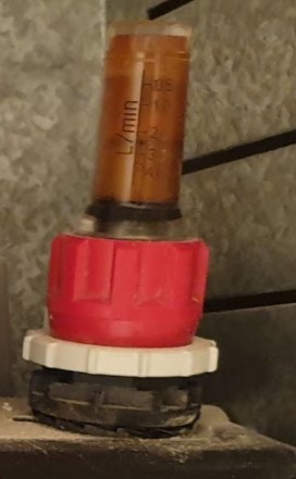

    Quería preguntar vuestra opinión. Tengo un par de circuitos en los que el retorno está frío. Creo que se trata de aire, pero me sorprende que los caudalímetros sí están marcando (menos que los otros, pero marcan). Es posible? La medida la marcan en base a la presión que hay a la entrada, o lo hacen realmente en base al caudal de la circulación real por el circuito?
    El segundo problema es que los caudalímetros (todos) están tan tan sucios que es casi imposible ver lo que marcan. Sorprendentemente al intentar limpiar los circuitos el agua sale totalmente cristalina y sin rastro de suciedad. Es habitual que se acumule en el caudalímetro la suciedad? Es razonable tener que desmontarlos y limpiarlos?

    Los caudalímetros te dan la medida en función del caudal.
    Y si tienes un par de retornos fríos, es que tienes aire.
    Los lodos se quedan por el plástico. Las tuberías también estarán sucias aunque el agua sale bien.
    Hay que hacer la limpieza con un productos específicos, que dejaran las tuberías limpias y los caudalímetros medio bien.
    Para limpiarlos bien, habrá que desmotarlos y limpiarlos.

    Hola, he tenido problemas con un caudalimetro, se cerro, se quedo como bloqueado y un baño que daba al norte estaba helado, fue mover el caudalimetro y todo Ok, así que supongo que seria culpa de lodos os similar, están como los de la foto y he visto en la tubería de los toalleros que hay pegotes oscuros (los tubos de los toalleros son blancos).

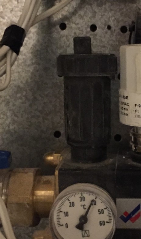

    Gracias! En principio tengo purgadores automáticos en cada colector (uno en la entrada y otro en el retorno). Es posible que no funcionen, o estén atascados y requieran limpieza para funcionar? O es que no sirven para eliminar burbujas de aire que estén en medio del circuito?
    De haber burbujas en el circuito, lo que hacen es reducir el caudal, o lo suelen bloquear por completo? Como os decía, me marca algo de caudal (poco) a pesar de abrir el caudalímetro al máximo, pero el circuito está frío.

    En los colectores del suelo, deberías tener, en cada uno, una llave de llenado y vaciado. Normalmente es donde tienes y el purgador. Por allí se hace la limpieza.

    Si tienes algunos circuitos fríos, es señal que hay aire en estos circuitos.
    Caudal tienes, pero no suficiente y por eso se enfría el circuito.
    Los purgadores trabajan pero si hay alguna burbuja mas gorda por allí, estos no la consiguen sacar.

    Si tienes purgadores, prueba a desenroscarlos, suelen tener una rosca 1/2" y una junta de goma. Metes el producto y lo vuelves a colocar.
    Algunos colectores, sobre todo los de plástico, llevan los purgadores con clips, lo retiras y sale el purgador.
