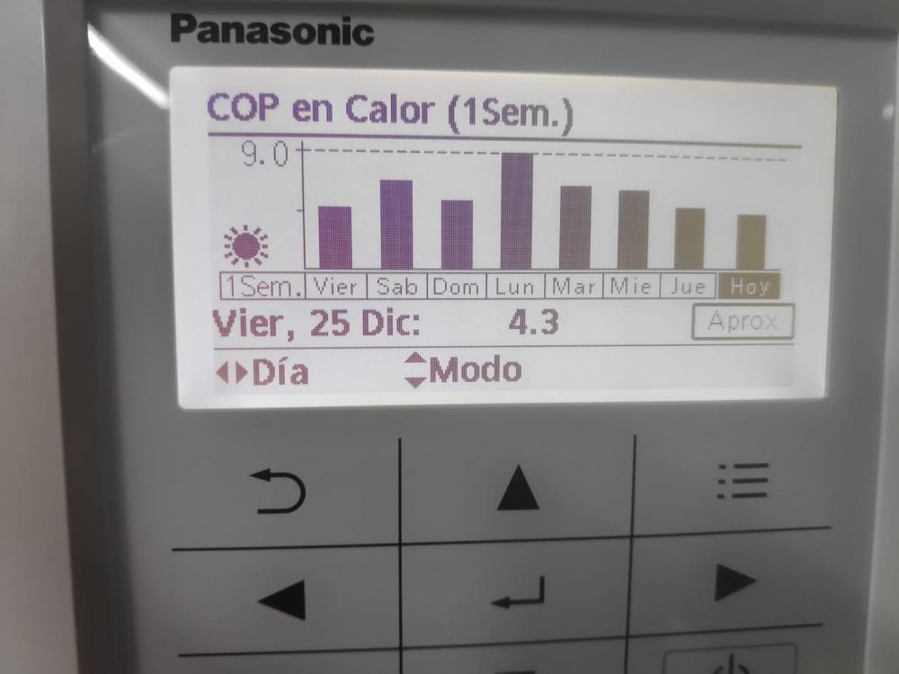

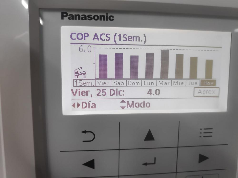

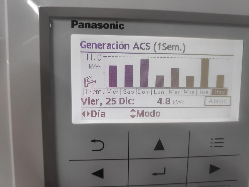

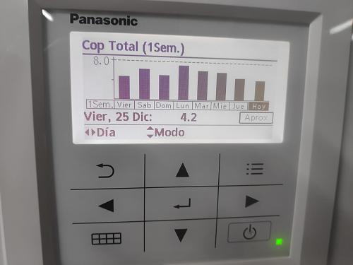

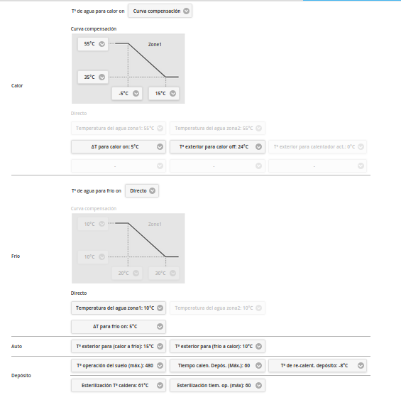

    Hola a todos,
    recurro a vosotros a ver si me podéis aconsejar sobre el estado de mi instalación de aerotermia y su configuración porque aunque a priori parece que todo funciona correctamente tengo la impresión de que la configuración es un tanto estándar y desconozco si se podría obtener un mejor rendimiento. He intentado documentarme todo lo posible para entender como funciona un sistema de aerotermia y sus componentes y como se configuran las curvas de compensación y aunque alcanzo a entender lo que es cada cosa, en términos de termodinámica hay cosas a las que no llego.
    Estos son todos los datos que tengo, espero no olvidar nada.
    La instalación está en una vivienda unifamiliar (reformada) en dos plantas, en la zona Norte de España, concretamente en Cantabria.
    Unidad Panasonic Aquarea All in One
    7 kW: KIT-ADC07HE5 (WH-ADC0309H3E5 + WH-UD07HE5-1)
    Interior: WH-ADC0309H3E5
    Exterior: WH-UD07HE5-1
    Deposito de inercia Heatsun 100 (94 litros).
    Modo de funcionamiento:
    Calor + ACS, sin frío.
    Instalación:
    - Caldera + DI en la planta inferior.
    - Bomba de calor exterior orientada al Sur (a menos de 3m. de la caldera).
    - Sonda exterior en la cara Norte.
    - Suelo radiante sólo en la planta superior (70 m2 aprox. Mortero con base de anhidrita).
    - Tres zonas diferenciadas, dos habitaciones y sala de estar, cada una con su termostato independiente (no son cronotermostatos).
    Tarifa:
    Reducida con franja horaria.
    - Verano: 23:00 a 13:00
    - Invierno: 22:00 a 12:00
    Temporizador (planificación semanal):
    No.

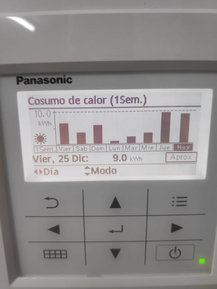

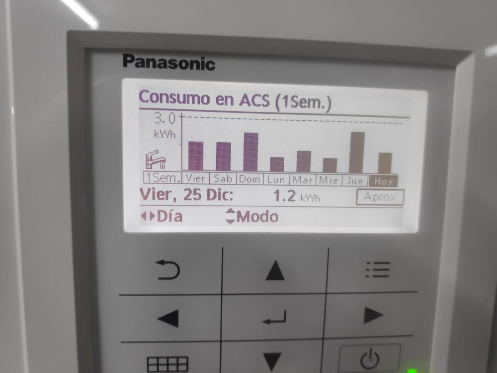

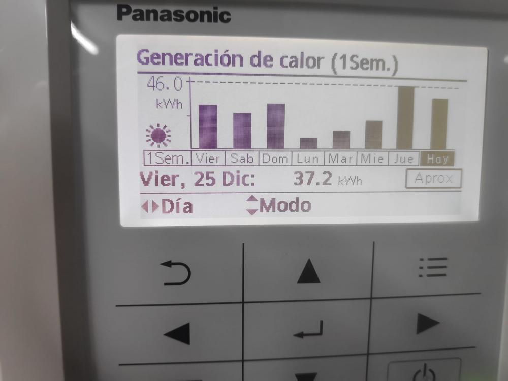

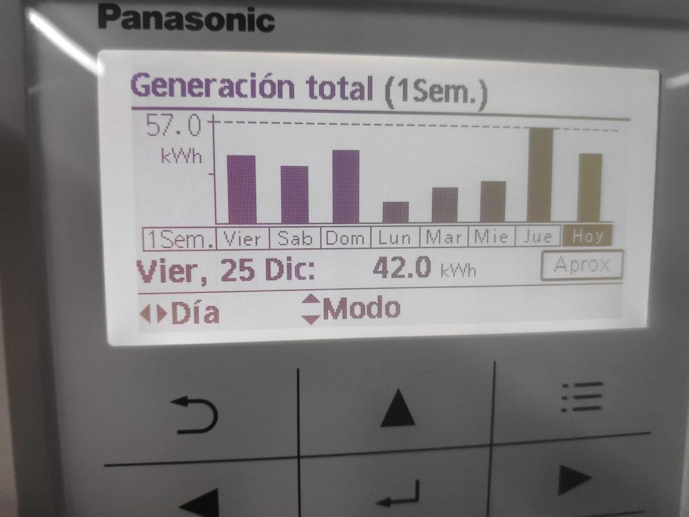

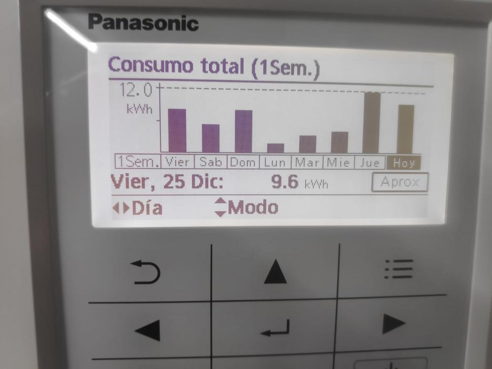

    Consumos de la última semana:
    Consulta sobre configuración / funcionamiento de Aerotermia Aquarea-consumo-total.jpg
    Consulta sobre configuración / funcionamiento de Aerotermia Aquarea-consumo-acs.jpg
    Consulta sobre configuración / funcionamiento de Aerotermia Aquarea-consumo-calor.jpg
    Generación:
    Consulta sobre configuración / funcionamiento de Aerotermia Aquarea-generacion-total.jpg
    Consulta sobre configuración / funcionamiento de Aerotermia Aquarea-generacion-acs.jpg
    Consulta sobre configuración / funcionamiento de Aerotermia Aquarea-generacion-calor.jpg
    COP:
    Consulta sobre configuración / funcionamiento de Aerotermia Aquarea-cop-total.jpg
    Consulta sobre configuración / funcionamiento de Aerotermia Aquarea-cop-acs.jpg
    Consulta sobre configuración / funcionamiento de Aerotermia Aquarea-cop-calor.jpg

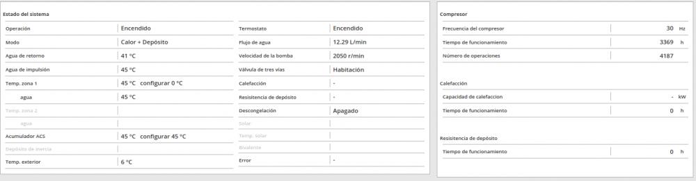

    Estado:
    Consulta sobre configuración / funcionamiento de Aerotermia Aquarea-estado-sistema.jpg

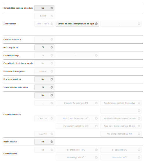

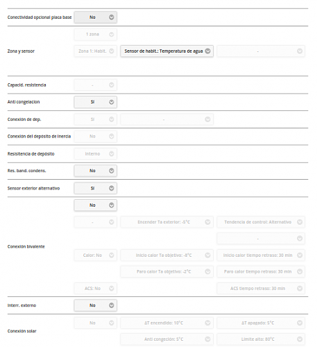

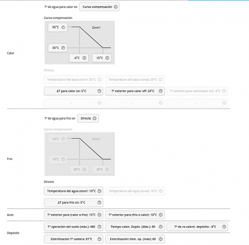

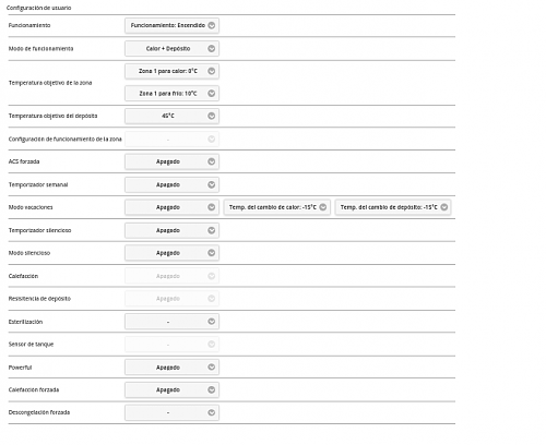

    Configuración:
    Consulta sobre configuración / funcionamiento de Aerotermia Aquarea-configuracion-usuario.png
    Consulta sobre configuración / funcionamiento de Aerotermia Aquarea-ajustes.png
    Nombre:  bomba.png
Visitas: 2456
Tamaño: 6,5 KB
    Consulta sobre configuración / funcionamiento de Aerotermia Aquarea-configuracion-curva.png

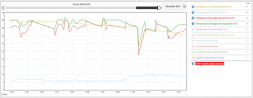

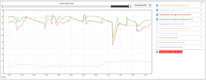

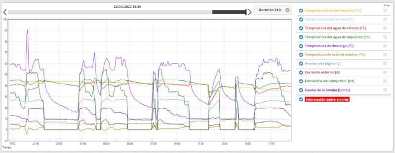

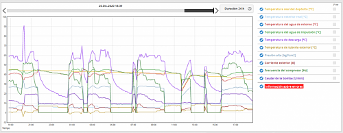

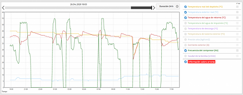

    Estadísticas de servicio en 24h:
    Las pongo en dos gráficas separadas porque el color de la temperatura del agua de impulsión y la frecuencia del compresor tienen colores muy similares y provocan que ambos valores juntos hagan la gráfica ilegible.
    Consulta sobre configuración / funcionamiento de Aerotermia Aquarea-2020-12-26_18-06.png
    Consulta sobre configuración / funcionamiento de Aerotermia Aquarea-2020-12-26_18-06_1.png
    Estadísticas completas (por si me he dejado algo importante en las anteriores)
    Consulta sobre configuración / funcionamiento de Aerotermia Aquarea-2020-12-26_18-41.png

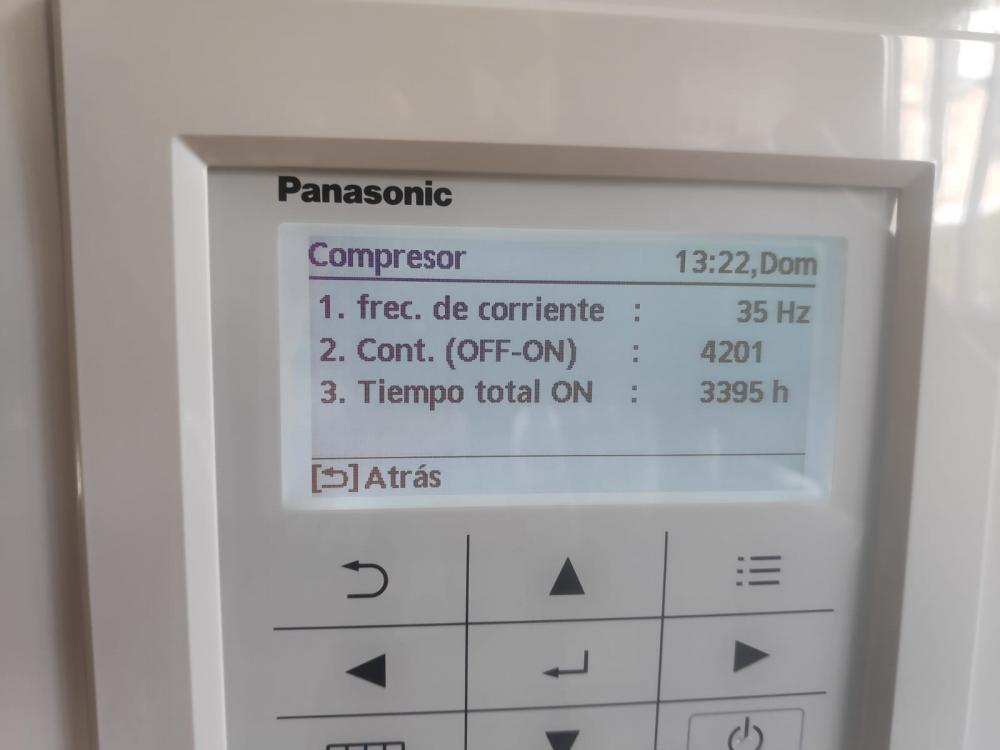

    Tiempo ON / OFF
    Consulta sobre configuración / funcionamiento de Aerotermia Aquarea-off.jpg

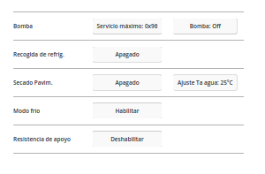

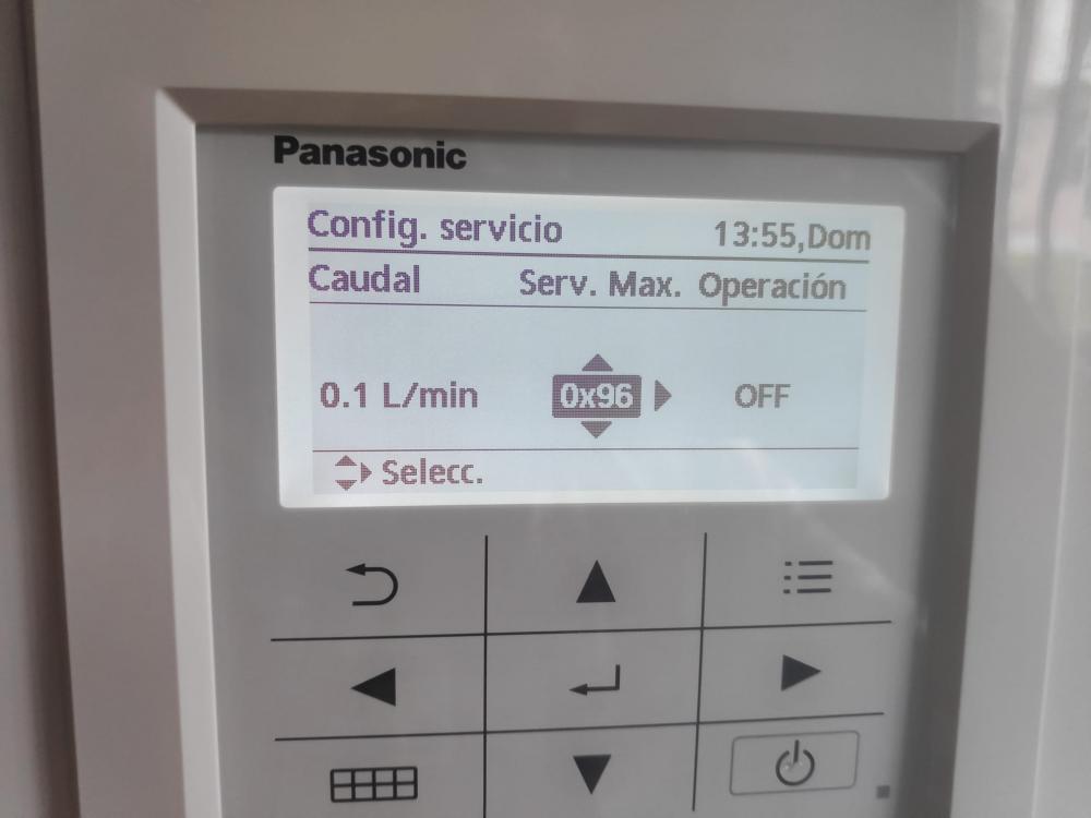

    Caudal máximo de la bomba:
    Consulta sobre configuración / funcionamiento de Aerotermia Aquarea-caudal-max.jpg
    No sé si el valor es acorde al máximo de litros del depósito de inercia ¿esto es correcto?
    Antes decía "a priori parece que todo funciona correctamente" y en lo que se refiere a la calefacción es cierto, pero he observado que sobre todo en días fríos con mucha demanda de calefacción la temperatura del depósito de ACS está baja, a 37ºC, cuando el objetivo son 45ºC, pero imagino que eso sea otro tema.
    Tampoco me cuadra el tiempo ON / OFF, ¿3395h y 4201 arranques y paradas?
    La vivienda tiene buena orientación y durante toda la mañana hasta casi pasado el mediodía es muy cálida porque recibe la luz del sol directamente. En estas fechas la calefacción suele empezar a funcionar sobre las 20:00 por demanda de los termostatos hasta que se alcanza la temperatura establecida (20ºC), que no suele ser mucho (de 2 a 3 horas) y luego suele volver a funcionar de madrugada, entre las 5:00 y las 8:00, aunque como es obvio varía en función del tiempo exterior, aún así se podría decir que ese es el patrón común en Invierno.
    ¿os parecen correctos los valores de generación / consumo / COP? ¿algún consejo?
    En cualquier caso, agradecería alguna recomendación sobre empresas o instaladores en Cantabria con los que tengáis buena experiencia ya que intuyo que quienes me hicieron la puesta en marcha de la caldera (espero equivocarme) no pusieron mucho empeño.
    Muchas gracias a todos y ¡¡felices fiestas!!.

    Hola, estoy viendo los consumos que marca la máquina, lo has comprobado con el consumo real ya sea mediante el contador de luz o mediante algún aparato de medición?????, mi máquina también marca en estos días sobre 3, 4 kwh por día, pero el instalador me puso un aparato de medición, y no tiene nada que ver con lo que marca la máquina al consumo real, pero absolutamente nada que ver, si por ejemplo la máquina dice que ha gastado 2 kwh en 24 horas, el consumo mediante un aparato de medición dice que ha gastado 10 kwh.

    Hola nokia3210,
    gracias por tu respuesta, no había comprobado el consumo real, buen punto, no tengo ningún medidor así que tan sólo puedo comprobar el consumo en la página de mi proveedor y no tengo forma fácil saber quien a consumido cada cantidad, tan sólo puedo hacerme una idea aproximada.
    Consumos de la última semana (proveedor), por día:
    20 - 15,2 kwh
    21 - 8,5 kwh
    22 - 9,6 kwh
    23 - 10,7 kwh
    24 - 21,8 kwh
    25 - 19,2 kwh
    Consumos registrados en la caldera, por día:
    20 - 8,0 kwh
    21 - 1,6 kwh
    22 - 3,2 kwh
    23 - 4,0 kwh
    24 - 11,8 kwh
    25 - 11,2 kwh
    Diferencia:
    20 - 7,2 kwh
    21 - 6,9 kwh
    22 - 6,4 kwh
    23 - 6,7 kwh
    24 - 10,0 kwh
    25 - 8,0 kwh
    Más o menos las cifras encajan, teniendo en cuenta que el consumo medio aproximado (a ojo) en días normales (20, 21, 22 y 23) es de unos 7kwh.
    Mi inquietud es el saber si la configuración y estas cifras (consumo, generación, cop) son normales y si se puede mejorar el rendimiento de la máquina cambiando la curva, haciendo una planificación semanal o modificando otros parámetros y si veis algo anormal en el conjunto de consumos y detalles de funcionamiento de la gráfica (arranques, paradas, temperaturas de retorno, etc...) porque realmente no tengo mucha idea de si es óptimo. También me gustaría contrastarlo con vuestras configuraciones.
    De cualquier manera, ¡muchas gracias!

    Según he leído no tienes la calefacción 24 horas, o me equivoco??? empiezas a las 20:00 a calentar la vivienda, si fuese 24 horas es un buen consumo, si la tienes solo unas horas, teniendo en cuenta que son 70 metros cuadrados, desde mi ignorancia esta consumiendo más de lo debido.
    En 6 días 85 kwh, eso sale a 14 kwh por día y ya te digo solo unas horas.
    El consumo del proveedor será el consumo de toda la vivienda, no solo de la máquina.

    Si, así suele ser, los termostatos demandan en cuanto cae el sol y la noche empieza a enfriar en un intervalo de 2 a 3 horas y luego vuelven a demandar de madrugada.
    Realmente son 39,8 kwh registrados de consumo sólo de la caldera en 6 días y 45,2 kwh para el resto (placa de inducción, iluminación, otros, etc...) que hacen el total de 85 kwh totales.

    A una media de 7 kwh por día, no veo que el consumo sea exagerado, eso si, sí alguien de Cantabria conoce algún instalador de confianza para que te miren la instalación y los consumos para quedarte más tranquilo, que lo hagan saber por aquí.
    Yo soy de Sevilla y no puedo ayudarte 😔

    La máquina lleva funcionando desde Abril de 2019 (ya se que voy un poco tarde para mirar estas cosas, pero estaba centrado en terminar con la reforma, mucho lío...).
    Cita Iniciado por Lucky101 Ver mensaje
    Tengo suelo radiante así que utilizo la inercia a mi favor. A las 10 cuando empieza el tramo barato arranca, y trabaja de seguido hasta las 12, que acaba el tramo barato. A esa hora la casa ha subido de temperatura, y con el calor del suelo y que por el día hace menos frío, aguanta hasta las 10.
    No obstante si el dia es muy frío a veces salta durante el día.
    Enviado desde mi SM-N981B mediante Tapatalk
    En estas ando yo, ya que tengo discriminación horaria estoy buscando alguna fórmula para hacer el consumo de la caldera lo más óptimo posible, pero nado en un mar de dudas.

    Ante todo darte las gracias BELLZEBU por compartir tu experiencia y datos de consumo y parámetros de tu instalación con nosotros, pues es de mucha utilidad.
    Una vez he comprobado tus datos con los de mi caldera AQUAREA observo que los míos se disparan, llegando el CONSUMO TOTAL a unos 76 kw/h.
    Asimismo me genera un COP de 2,86 muy lejos del suyo.
    Llevaré con mi AQUAREA instalada apenas dos meses y os cuento lo que me ocurre por si alguno de ustedes puede orientarme, puesto que veo que tanto el SAT como el instalador están algo perdidos y ya empiezo a desesperar tanto porque mi casa no coge la temperatura deseada y temo una elevada factura de electricidad.
    Una vez instalada la caldera inmediatamente cogía los grados tanto de la calefacción como del agua sanitaria si bien me daba varios errores tipo H68 (caudal de agua). Tras avisar al instalador se solucionó, abriendo algunos circuitos de ambas plantas (160 metros cuadrados aprox., entre las dos). Si bien y a partir de ahí le cuesta mucho llegar a los grados de calefacción (42º) e incluso en estos días de frío no pasa de 38º por lo que es imposible que tome las habitaciones la temperatura del termostato (21º).
    Por tal motivo el compresor no para de trabajar pues intenta llegar a los grados y no lo consigue por lo que temo que se dispare la factura de la luz.
    Según opinión del SAT refiere que podría tratarse del caudal de agua pues la máquina trabaja actualmente con un caudal de 20,20 l/h.
    Por lo que me gustaría si podrías tú decirme con el caudal que está trabajando actualmente tú maquina para hacerme una idea si fuese éste el motivo principal o por lo contrario podrías orientarme si pensáis pudiera deberse a otro error de instalación o de parámetros.
    Muchas gracias de antemano y FELIZ AÑO NUEVO

    Lo primero, feliz año nuevo jeje
    76kwh en un día es una cifra muy alta para 160m2, yo pocas veces he alcanzado esa cifra con 270m2 mal aislados.
    Tenías antes otro sistema de calefacción? Lo digo para comparar los datos de años anteriores. Sabes qué aislamiento tiene la casa?
    Lo del caudal puede ser un problema, aún así 20l/min no es preocupante para el tamaño de la casa, en la pegatina que se encuentra en el lado de la unidad interior viene el caudal nominal en frío y calor, en mi caso es 2800l/h, pero según el modelo variará.
    Por último el COP, 2,86 me parece muy poco, vives en un sitio exageradamente frío? Con las temperaturas que comentas (42°) el COP debería ser apreciablemente superior.
    Las instalaciones de aerotermia son MUY delicadas, es casi más importante el profesional que lo instale que la máquina en sí, la mayoría de instalaciones que no funcionan en los foros son por defectos de instalación.
