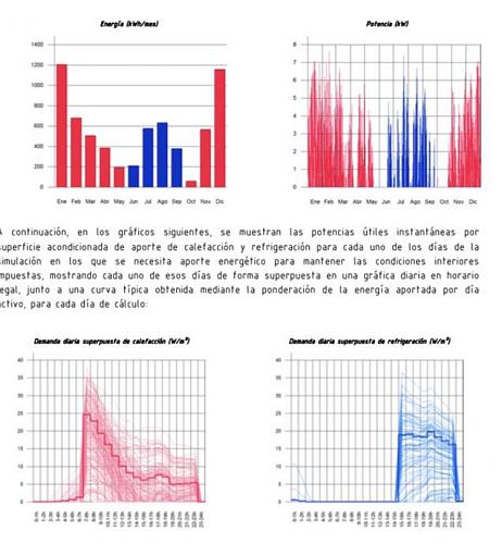

    La casa tendrá 200m2 calefactables y está en la sierra de Madrid (D3) con mínimas de -7ºC. La casa estará bien aislada (o eso creo), con forjado ventilado y XPS 7cm en suelo, 12cm XPS sobre cubierta + 4cm lana de roca en falso techo y SATE XPS de 8cm y lana de roca 6cm en trasdosado y vidrios dobles con cámara 18 bajo emisivo y control solar y seguramente cuente con una VMC con recuperador (en proyecto está VMC normal).
    Esta proyectada una máquina de aerotermia, tanto para calor, frio y ACS, con suelo radiante/refrescante.
    El cálculo de potencia y consumo térmico es éste:
    Entiendo por el cálculo que la potencia térmica máxima que se requerirá será de unos 7kW en invierno y otros 7kW en verano. En presupuesto tengo una Daikin de 11kW, que es una pasada y ya he leido los problemas que podría tener al estar arrancando y parando constantemente, y estaba pensando en montar una Altherma 3, pero no sé si el modelo de 6kW o el de 8kW (ERGA06DV o ERGA08DV) ¿qué opináis de esta máquina y de la potencia necesaria? ¿mejor/peor que Aquarea u otra similar?
    Por otro lado, no sé si montar o no DI. Por lo que leo, en algunos casos se recomienda un DI mínimo de 150l y en otros se dice que con el volumen del SR es suficiente. La idea que tengo (y en presupuesto) es Airzone por estancias, que por lo que he leído, tienen un módulo de comunicación con la máquina para pararla antes de que se quede sin volumen y dé error. ¿es necesario o recomendable en todo caso el DI? si es así ¿qué volumen recomendáis? en caso de montar un DI ¿es necesaria una bomba circuladora adicional en el secundario?
    Por último, y en relación a la producción de ACS, ¿es mejor un modelo integrado (all-in-one o similar) o mejor montar una bi-bloc con un depósito de ACS independiente? ¿Qué volumen montaríais (he leído que son 50l/día por persona)? también he visto que los de 500l de Daikin permiten el desescarche de la máquina.
    Si seguís leyendo hasta aquí muchas gracias, menudo tocho me ha quedado. Como veis tengo muchas dudas.

    Had caso a las cargas termicas que te ha dado tu arquitecto.
    Además, entre una máquina de 6 u 8kw hay muy poca diferencia en casi todos los aspectos, por lo que se tiende a instalar la de 8kw.
    Muchas gracias de nuevo.
    Tiraré a por una de 8kW. He estado viendo máquinas de diferentes fabricantes y parece que dan mejores resultados las que usan gas R410 en vez del nuevo R32 e incluso parece que se tiende ahora a unidades monoblock, con conexiones hidráulico entre unidad exterior e interior (modelos de Saunier y Daikin). Esto es un mundo y la verdad es que no sabes por dónde tirar.
    Por otro lado, me sigue extrañando esa gráfica de potencia necesaria con ese pico a las 8am, parece que el programa de simulación esté pensado para radiadores, más que para suelo radiante, con un pico muy alto al cambiar la temperatura de consigna

    con tu aislamiento y suelo radiante no me sorprende nada el resultado, me lo esperaba, meter una máquina como la mía de 8 me parece excesivo, pero como te dice calmeno no hay tanta diferencia entre 6 y 8, has caso al informe que tienes que parece muy completo
    el pico de las 8 no me sorprende, a esa hora en nuestra zona son las mínimas durante todo el invierno
