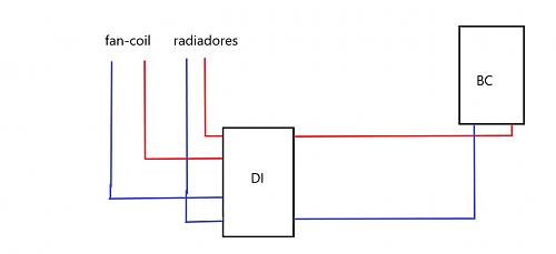

    Hola forer@s tengo Panasonic aquarea con radiadores de 80 cm y fancoil para verano , la bomba de la izquierda del DI ,se instaló en 2012, de primeras sin depósito de inercia funcionaba bien pero al cabo de 4 años , saltó error H62 y decidimos poner DI mi duda es que la impulsión desde el DI a los radiadores no está tan caliente como la impulsión de la máquina al DI, creo que no mezcla bien o no está bien hecho , me han pasado un crokis para que opinéis , este mes he cambiado interruptor de caudal pero la máquina la puse el día 23-11-20 y ha durado 2 días funcionando bien , de nuevo H62, aquí en Granada he llamado a servicio oficial y mejor que no fuera venido porque no me dio ninguna solución y 100€ iva menos, espero me ayuden , gracias

    Puede ser tema de caudales. A mi me pasa algo similar pero apenas son 2 grados de diferencia. Las bombas de radiadores y/o fancoil te mueven más caudal que la de la maquina, de tal manera que la ida de la instalación se mezcla un poco con el retorno.
    Prueba a subir la velocidad de la bomba de la aquarea, o en su defecto bajar las de impulsión de la instalación.

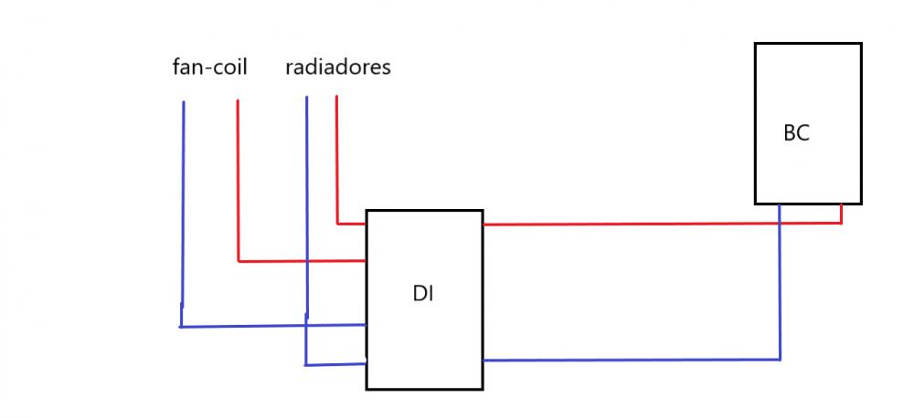

    Esa es la esquema que deberías tener para las conexiones.
    Veo que es un modelo mas antiguo. Si la ida y retorno de la maquina son asi como las he dibujado, deberías cambiar las conexiones del DI.
    Limpia bien el filtro de la instalación. También, deberías hacer un lavado a los radiadores.

    Hola , me dice el muchacho que me hizo el crokis que el suyo es de aguja . Para aprovechar mejor mi depósito me hace el que enseñe arriba , es de la marca thermador y se guía según fabricante

    El DI o aguja hace que se separen los circuitos, el primario del secundario. El primario es el generador(o generadores) de calor, el secundario es el emisor(o emisores) de calor.
    Por un lado entra el generador y por el lado opuesto sale el emisor.
    En tu caso tienes emisores que salen del mismo lado que entra el generador y de esta manera no se separan los caudales.
    En la ultima esquema es peor, porque la bomba tiene un DT de 5º y los radiadores 10º-20º. Entonces no puedes poner en mismo retorno uno mas frio que el otro.
    Pero bueno, yo lo haría como te dije en mi mensaje y funcionaria.

    Muchas gracias , cuando venga fontanero lo valoraremos , mil gracias por tú ayuda
