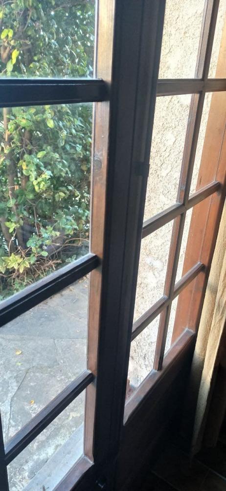

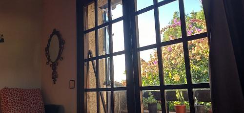

    Os dejo unas fotos de las ventanas:
    Como véis son de madera y cierran perfectamente (les he metido burletes igualmente) pero son solo de un cristal por lo que el puente térmico será intenso sí o sí.

    esas ventanas son un coladero me temo, yo tengo ventanas de madera pero son buenas y con doble cristal, tengo radiadores normales y llevo un mes con una aerotermia saunier en madrid/guadalajara, más frío que tu zona, el resultado ha sido muy bueno, aunque mi casa está mejor aislada que la tuya
    acabo de terminar un mes de calefacción completo, el primero, y he gastado 20 kwh al día teniendo todo el día y la noche la casa caliente porque estamos en casa las 24 horas, en euros con tarifa regulada han sido 64 euros por un mes, con gasóleo era una ruina
    igual te compensa cambiar ventanas y poner radiadores normales antes que los de baja temperatura, o directamente radiadores normales sin cambiar ventanas, con tu clima suave tu gasto no puede ser excesivo, lo único programar la caldera para que se encienda una hora antes de llegar a casa porque no es tan rápida como otros sistemas

    Sí, sin duda si nos decidimos por la aerotermia será con radiadores de baja temperatura sí o sí.
    Investigaré lo de los estudios de ese tipo a ver si alguien me lo puede hacer con datos en la mano.
