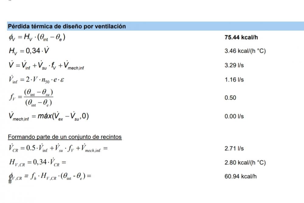

    He intentado arreglar el cálculo de cargas térmicas que tenía en el proyecto preliminar y el resultado es 5,7 KW con mis recálculos de los valores. Ahora bien, tengo que hablar con el arquitecto a ver si el error que he encontrado y he intentado corregir es tal o no. Os cuento: en las perdidas de calor por ventilación, los datos estaban obtenidos con una diferencia de temperatura de 22ºC (interior 21ºC, exterior -1ºC), por lo que entiendo que no se había tenido en cuenta el recuperador de calor. Yo para mis cálculos, le he aplicado un 80% de eficiencia al recuperador (algo muy normalito). Esto, junto con el cambio de valores de las ventanas que finalmente tenemos previsto montar y la eliminación de puentes térmicos como las persianas (que no vamos a instalar), me ha dado ese resultado aproximado de 5,7KW. En el valor de las ventanas y el recuperador de calor he sido bastante pesimista, si llego a poner el valor U teórico, el cálculo total es posible que se aproximara a 5KW o quedase levemente por debajo. Hablare con el arquitecto a ver si estoy en lo cierto con lo del cambio en el cálculo de la pérdida de calor por la ventilación, pero si es así, es que ni la máquina de 7KW sería precisa.
    Actualizaré el hilo cuando sepa esto último para que le pueda servir a otras personas.

    Bueno, nos comentan que en el cálculo de pérdida de calor por ventilación, sí está tenido en cuenta el recuperador de calor. A mí, analizando el cálculo de cargas no me cuadra, no veo dónde está tenido en cuenta, la verdad, no lo encuentro. Es un punto importante, porque cambia la demanda global de manera muy importante.
    Os subo aquí una imagen con las fórmulas para el cálculo de pérdida de calor por ventilación de una de las estancias. A ver si vosotros podéis ver el factor del recuperador dónde está, porque yo no lo veo.
