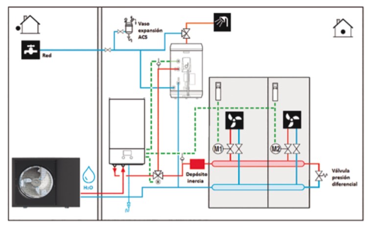

    Buenos días,
    tengo una duda sobre el esquema de instalación de una Daikin Altherma 3, modelo 14KW Hidrosplit, diseño mural con depósito de ACS de la misma marca de acero inoxidable y depósito de inercia y una sola zona de Suelo radiante.
    El caso es que creo que la instalación no está del todo bien y entre otras cosas la válvula de tres vías no funciona.
    Me interesaría saber si alguien tiene un esquema de como debe ir instalada, o me puede enviar alguna foto en el que se vean dichos elementos de un sistema que esté funcionando.
    He estado buscando en Internet pero veo los modelos anteriores, lo que llevaban el circuito de frío en vez de agua a la unidad exterior.
    Entiendo que el agua llega de la unidad exterior directamente a la toma de la derecha y sale por la de la izquierda a la válvula de tres vías.

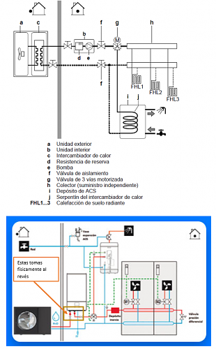

    Adjunto dos esquemas, el primero es el del propio manual, el segundo del catálogo. Creo que segundo está bien, solo que las tomas de agua físicamente están al revés.
    Ya, para nota, si alguien me puede decir dónde se puede conectar en la unidad interior la bomba de circulación del suelo radiante sería la leche. Siempre existe la posibilidad de intercalar un relé con el termostato para que cuando actúe este lo haga la bomba, pero no sé si dentro de la unidad interior existe un lugar específico.
    Los modelos concretos son unidad exterior EPGA-D, Unidad interior EABX-D y el depósito de ACS EKWHS.
    ¿alguien me lo podría confirmar o enviarme alguna foto?
    Gracias!

    Me autocontesto por si le sirve a alguien, Daikin lo ha corregido en el nuevo catálogo:
    Duda sobre esquema de instalación Daikin Altherma 3 14KW-captura-pantalla-2020-11-16-180712.jpg
