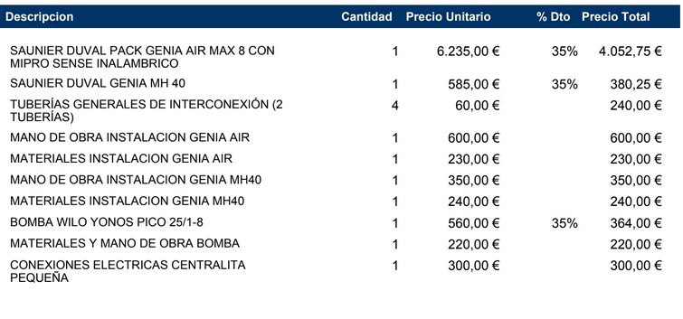

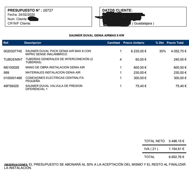

    pues ya lo sé que es querer ganar mucho, pero es que esto es españa, llevo desde febrero con el tema, y aún así este es el más "honesto" de los instaladores que he encontrado, mira como hincha la factura añadiendo materiales y mano de obra para cada cosa, como te digo, al final la diferenencia son casi 2000 euros, por añadir un depósito de inercia de 40 litros ... (hay que añadir el iva a cada concepto)

    Predeterminado Re: Mas perdido no puedo estar.
    Se nota que no te lo quiere instalar, porque vaya precios...
    De todos modos deja espacio para instalarlo en un futuro...

    Yo estoy como tú hace unos años, perdido... ¿cúal es el objetivo de instalar el MH 40? En los packs que veo para comprar la AIR MAX 8, no veo que ofrezcan esa opción, si lo hay con o sin módulo hidraúlico. EL módulo hidráulico entiendo que eso es un depósito de inercia.
    lo llaman módulo de hibridación, es un di con doble entrada para juntar en él el agua del gasoil y de la aerotermia, pero al final no lo puse ni la obligada si lo pones bomba de recirculación
    está funcionando sin di y va de lujo casi dos inviernos después, quitar el di me supuso casi 2000 euros menos en total
    las dos bombas están conectadas al circuito con dobles válvulas anti retorno, pueden funcionar a la vez las dos, pero elijo yo una u otra, con filomena tiré de gasoil unos días, este invierno no ha hecho falta en ningún momento, aerotermia 100% y tan a gusto

    Caramba esita, 2.000 lereles por un DI y una bomba te querían soplar? Llevaría un colisionador de hadrones integrado , vaya precio

    Cita Iniciado por mfb_0791 Ver mensaje
    algo más de 1800, en otro hilo posteé los dos presupuestos
    más arriba tienes el presupuesto con di y bomba, suma las partidas correspondientes y añade el iva y te sale

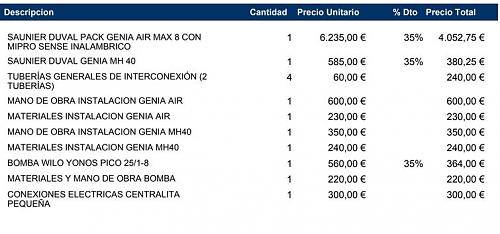

    esto es lo que finalmente instalé y con esos precios
