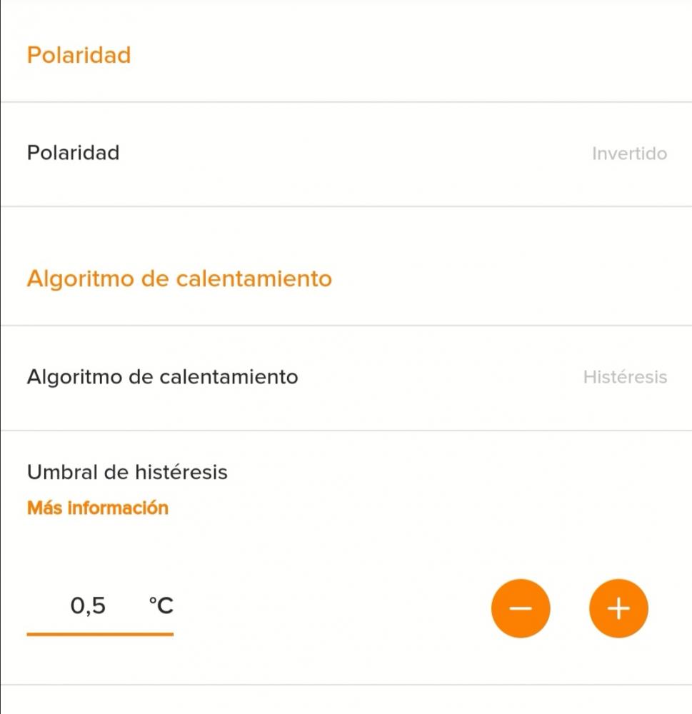

    Hola @Pepeluxo
    La solución para ti es más fácil.
    Yo tengo montado Netatmo en varios bares y casas con calor/frío.
    Lo único que tienes que hacer es ir a la configuración del termostato en la app y poner polaridad invertida, y así cuando no demandas, el termostato demanda.
    Menú/gestionar_mi_vivienda/termostato/configuración/polaridad
    Espero haberme explicado bien...

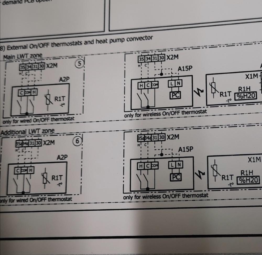

    Muchas gracias cameno.alv, pero me surge la duda de como conectarlo, en la unidad interior según el esquema de Daikin para termostatos de frío/calor son 3 cables, y le netatmo solo tiene dos, ¿sabes si aparte de invertir la polaridad habría que cambiar lo cables? ¿Tú lo tienes con aerotermia?
    ¿Como funciona lo de frío cuando no está preparado para ello? Lo digo porque me imagino que la inteligencia que lleva el netatmo para predecir cuando tiene que encenderse y pagarse según la temperatura exterior, lo que tarda tu caldera en ofrecer la temperatura, etc. creo que solo está preparado para calor.
    De todas formas solo para encender y apagar desde remoto y configurar las horas de uso me valdría, luego ya configuraría la aerotermia con los parámetro que sea.

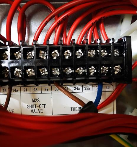

    Hola, va a llegar el calor y sigo sin tener claro lo del netatmo cambiando la polaridad.
    Si sé como hacerlo en la aplicación pero no si debo cambiar las conexiones en la unidad interior.
    Ahora está con dos cables pero he visto que con frío debería llevar otro (es uno para frío, otro para calor y el otro común).
    Mi duda es si aparte de la polaridad debería cambiar el cable del frío al calor ( en la placa son los X2M 30, 34a y 35a).

    Al final sigo con el Netatmo, estuve mirando y no me convenció ninguno.
    Lo que hago, cuando cambio de invierno a verano, es configurar el netatmo en su app activando "cambio de polaridad" y cambio los cables en la caldera, solo hay que cambiar uno, el común se queda dónde esta.
    Luego tengo un programa específico para el verano en el que va al revés, así que en realidad cuando ves en la aplicación que está activado es cuando está quitada.
    Eso sí, le quité lo de la previsión de temperaturas para que no se anticipe, así que que el horario que sea, se pone en marcha o se apaga.
    Espero que te sirva.
    jorgevc está desconectado Forero Junior
    abr 2022
    7
    Predeterminado Re: [Daikin Altherma] ¿Interfaz de usuario interior o termostato inalámbrico?
    Mil gracias por la idea... podrías decirme que cable es el que mueves y a donde lo conectas?

    Hola, el 30 es el común, el 34 para frío y el 35 para calor. Creo que se podrían enganchar los tres al termostato (el 34 y 35 al mismo sitio del termostato) pero yo no le probado porque entre medias tengo contactado un contactor para que al active la bomba de circulación cuando se ponga en marcha el termostato.
    Por lo que vi la caldera no trae una conexión para una segunda bomba, sólo para la principal que va contra el depósito de inercia, así que fue lo más sencillo que se me ocurrió.
    Adjunto las fotos, espero que se vea bien.

    Es un relé, básicamente cuando le cierra un circuito activa otro para que se ponga en marcha.
    En este caso concreto cuando se activa el termostato activa la bomba.

    Gracias por la respuesta! ese cableado, está en la parte delantera no?
    Ahora que me fijo, porque no usas el algoritmo avanzado de Netatmo que en teoría da inteligencia a la máquina? como tienes tu configurado el TAI? en absoluto o programado? usas la dependencia climatica?
    El cableado está en la parte delantera superior derecha.
    Antes de cambiar la caldera de gas a aerotermia tenía el algoritmo avanzado.
    Cuando hice el cambio lo mantuve, pero con la subida de precios tan brutal de la luz que hubo lo cambié para que funcionara como un termostato normal porque quería controla cuando se encendía de verdad, y así que lo hiciera en horarios baratos, y si no bajaba de una determinada temperatura nunca en punta.
    El TAI está en absoluto, tanto en invierno como en verano, sin usar la dependencia climática.
    La verdad es que funciona genial desde el principio y no me puse a cacharrear mucho.
