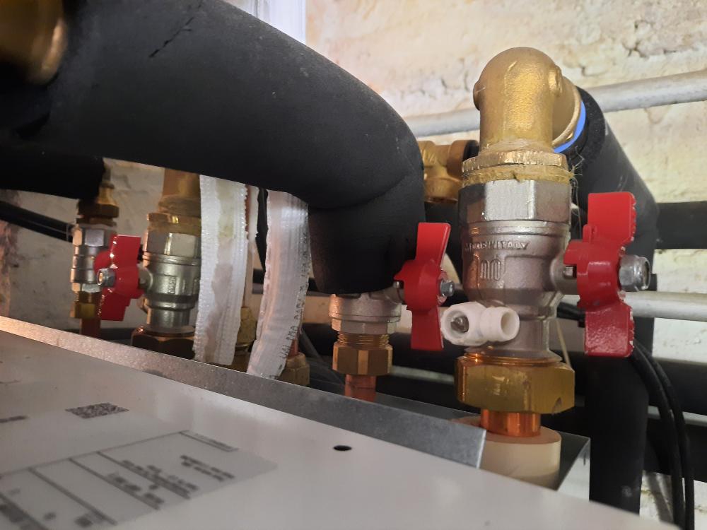

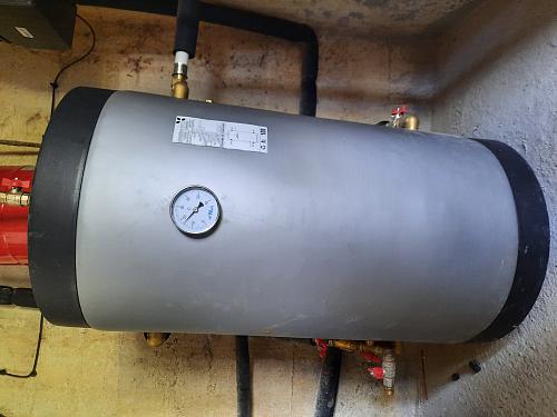

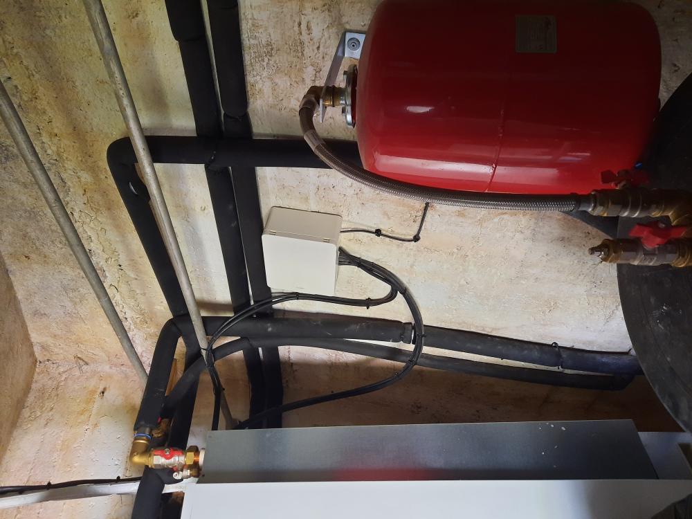

    Predeterminado Re: daikin altherma regular presion
    Buenos días,
    Tengo el mismo problema.
    ¿Donde se encuentra la llave de llenado?
    Hay tantos llaves. Adjunto fotos. Gracias.
    Miniaturas adjuntadas Miniaturas adjuntadas daikin altherma regular presion-20201006_120938.jpg   daikin altherma regular presion-20201006_120959.jpg
    donc está desconectado Forero
    ago 2008
    parla,madrid
    1.928
    En la maquina tienes 4 llaves, dos de calefacción, una de agua fría y la otra de agua caliente.
    Tienes que seguir la tubería de agua fría que entra en la maquina, y en esta tubería tienes que tener pinchada la tubería donde entra otra que tendrá una llave. Esta llave seria la llave de llenado.
    De las fotos que has puesto no se ve esta llave. Haga mas fotos.
    Pero porque no preguntas al instalador?
