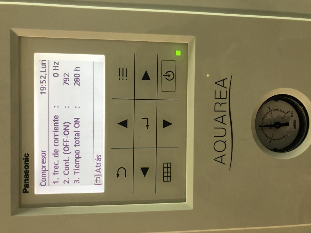

    Hola buenas noches.
    Tengo una aquearea all in one conectada en serie con dos placas solares.
    La maquina lleva desde el 15 de enero conectada y no se si son muchas o pocas paradas y arranques del compresor.

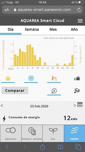

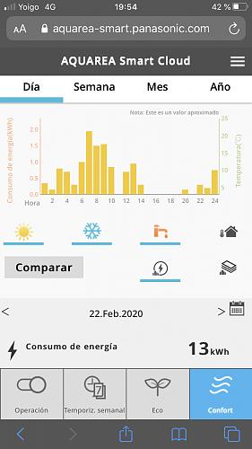

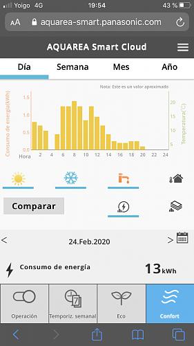

    Os adjunto fotos de varios días seguidos para que veais el gasto que estoy teniendo.
    Lo que tengo instalado es un termostato en la planta primera que controla toda la planta y después en las plantas de arriba 4 termostatos, uno por habitación con una centralita que controla y abre y cierra los circuitos cuando es necesario.
    Además tengo un deposito de incercia de 300 litros.
    La configuración actual es por curva con un valor que me puso el técnico de 35 grados y una variación de +-5 grados que puedo hacer yo.
    Que os parece ?
    Por otro lado me podeis decir que diferencia hay en configurar la maquina por curva o de modo dorecto?
    No entiendo muy bien para que es eso.

    Hola, no soy experto, pero tengo una Aquarea y tus consumos me parecen muy buenos, pero claro dependerá de loa m2 de la vivienda y el modelo de Aquarea.
    Lo que sí es exajeradísimo es el tema de ciclos de arranque parada, te pongo un link de un hilo que abrí para recabar información sobre ese tema concreto, pues llevaba viendo consultas sobre ello un tiempo y quería concentrarlos en un mismo hilo para ir comparando.
    https://www.solarweb.net/forosolar/a...erotermia.html
