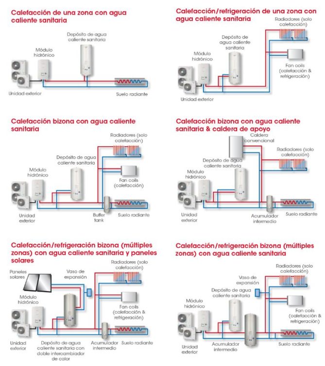

    Yo pensaba que no era legal, o al menos que no era práctica común pero he visto una web donde hay un esquema parecido (con depósito ACS)
    Pienso que por pereza no han dibujado el circuito de ACS independiente ni el resto de elementos. Además en tu caso piensa que el suelo radiante es un circuito cerrado, si entra agua del ACS... entonces el agua del suelo radiante irá a parar al depósito de ACS, que es bastante más peligroso

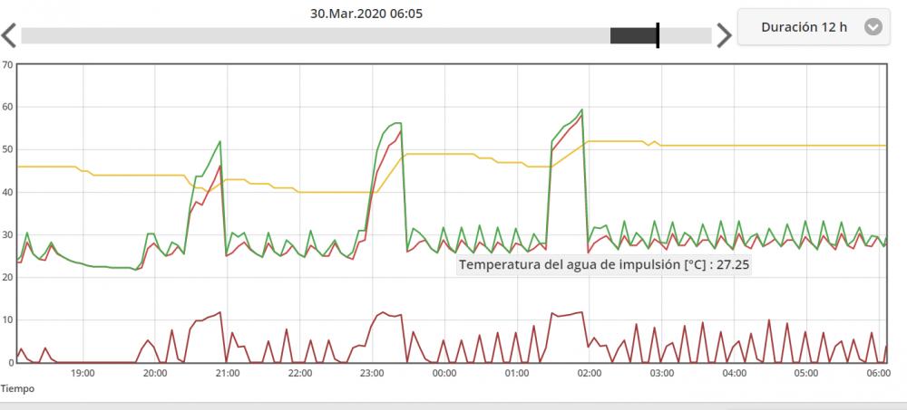

    Buenas, llevo 3 meses con la aquare all in one (gen H) y creo que me pasa lo mismo, adjunto gráfica.
    Además me estoy volviendo loco con el tema de paros/arranques, para y arranca cada 15 min en según que ratos, tengo regulacion por airzone, con DI de 50 litros con curva de compensacion.
    Alguna idea, que puede estar pasando ?
