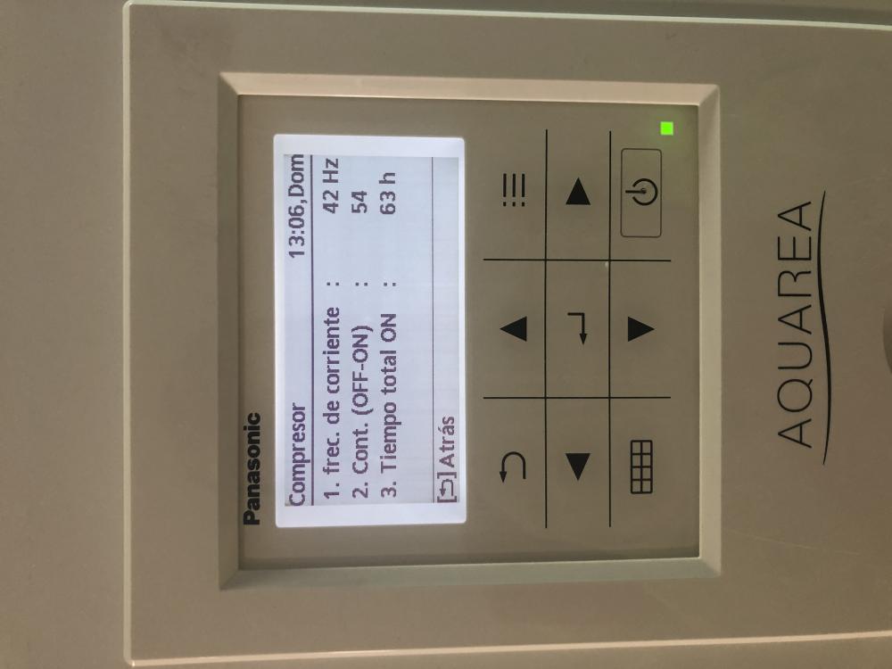

    Estoy un poco perdido en la aerotemria. El pasado jueves por la noche pusimos en marcha todo el sistema de ACS y Suelo radiante. Hay que decir que el agua caliente funciono un par de días antes, pero desde el jueves esta todo funcionando correctamente. La casa se arranco a 9,5 grados. Estamoss hablando de dos plantas de 100 metros cada una de ella. A estas horas esta a 19 grados en las dos plantas.
    La maquina es una all in one de 12 kw con deposito de 200 litros de acs, con un deposito de incercia de 300 litros.
    ¿que os parece el numero de paradas y arranques?
    Como puedo saber si esta funcionando bien?.

    Casi una relación 1 a 1 es alta en ciclos de on-off, pero es que lleva muy poco tiempo y te puede falsear la realidad.
    Espera unas semanas a ver cómo va.
    Mira este hilo y si quieres sube tus datos, estoy tratando de tener un hilo de referencia respecto a los ciclos de on-off de la bomba.
    Por cierto, verás en el primer mensaje que también tengo una Aquarea y va a hacer dos años y contento con ella.
