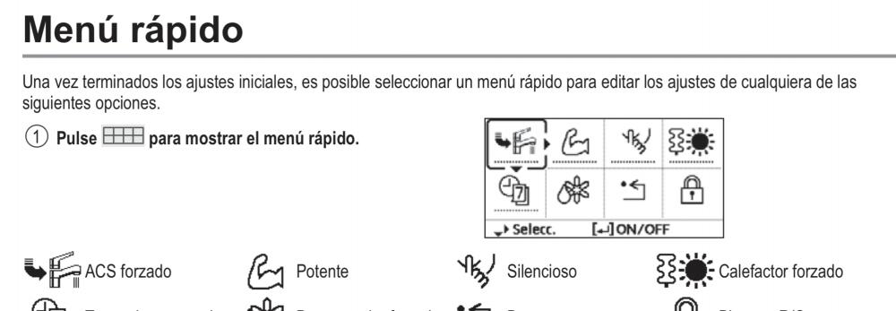

    Buenas noches a todos.
    Me acaban de instalar una Panasonic all in one con deposito de 200 litros de agua.
    Mi pregunta es si en el menú rápido de configuración el símbolo de grifo con agua (acs forzado) tiene que estar en on o en off.
    lo he mirado en el manuel de usuario y no aclara nada.
    Hablo del menu rapido de la pantalla, en el que te da la opción de configurar los días y tiempo, modo silencioso etc.
    un saludo y gracias de antemano.

    Predeterminado Re: DUDA AQUAREA ALL IN ONE
    Yo lo tengo en off. No sé si es correcto
    Gracias ya he entendido lo que hace el botón. Eso es para forzar que caliente el agua si o si. Si llegas a casa y esta funcionando en modo suelo radiante pero quieres que te caliente el agua si o si lo activas y prioriza en ese momento para calentar el agua.
