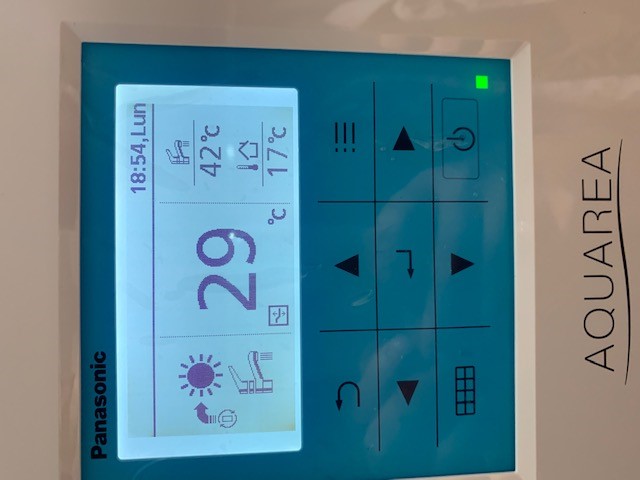

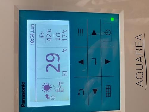

    Te cuento lo de la pantalla, de los 3 recuadros el de la izquierda marca que es lo que tienes demandando a la maquian, si ACS, ACS/CALOR, ACS/FRIO, etc, el recuadro del medio indica varias temperaturas segun la modalidad de calefaccion que elijas, es decir si con termostato interior, exterior, curva de calefaccion etc, pero temperatura al fin y al cabo, y el recuadro de la derecha marca la temperatura del ACS DEL MOMENTO Y LA TEMPERATURA EXTERIOR.
    ESPERO TE SIRVA.
