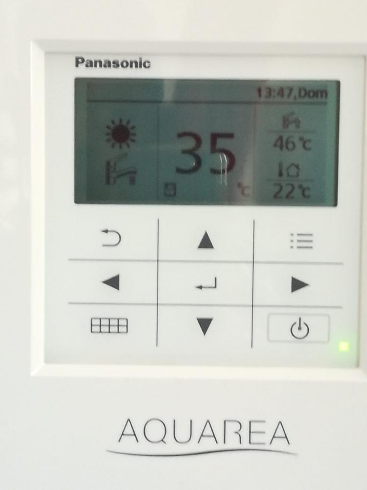

    Dardjal, muchas gracias por tu comentario, doy algunos datos más al respecto:
    Datos tomados a las 13:00h
    Temperatura exterior----------------------------17ºC
    Temperatura interior vivienda ------------------19,5 ºC
    Temperatura consigna sol ----------------------22ºC
    Temperatura impulsión máquina ---------------35ºC
    Temperatura del suelo -------------------------- frio (no sé cómo medirlo) pero lo comparo con el suelo de la escalera por el que no pasan tubos de suelo radiante y parece la misma.
    Adjunto foto del display de la aquarea
    Nueva Instalación Aerotermia/autoconsumo conectado a red-whatsapp-image-2019-12-29-13.50.28.jpg
    Ya lleva funcionando 48 horas y la temperatura no pasa de 20º por las mañanas y por la noche se queda en 18,5º o 19º como mucho.
    El ACS sale caliente aunque no he probado cuantas duchas aguanta de seguido.

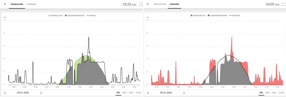

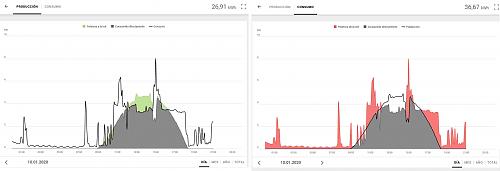

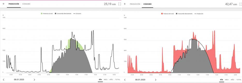

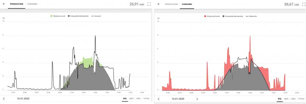

    Sigo contando las incidencias que voy teniendo con el sistema:
    Ayer llegaron los de la empresa instaladora y me colocaron otro vaso de expansión por recomendación del técnico de pasasonic (?), el vaso que ya había era para todo el sistema y este nuevo en exclusiva para la Aquarea.
    Aun falta por funcionar el ACS, colocar la resistencia y termostato del depósito de inercia, instalar el Smart Clouds además de un falcoil, al cual sólo queda ponerle el mando.
    La instalación se está haciendo de rogar.
    Espero que vayan solucionando estas incidencias, aunque sea a poquito a poco.
    He estado observando las gráficas de consumo que me da el Fronius estos tres últimos días, ya que para poder ver los días anteriores tienes que ser usuario premium y pagar ¿$?
    Os las adjunto por si a alguien les son de interés.
    El consumo medio que tenía antes de instalar la máquina era de unos 15 Kw/h
    Podría alguno decirme si es normal que la aquarea se ponga en marcha a ratos por la noche cuando la temperatura de consigna está asignada a 18º y la temperatura del termostato indica que 21º.
