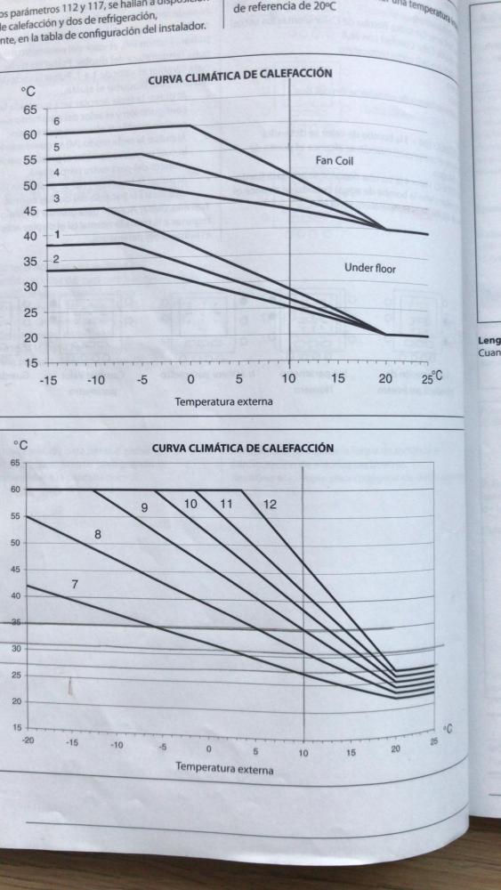

    Buenas tardes, lo primero un saludo para todos. Alguien del foro es usuario de esta máquina o la conoce? Este es el primer invierno que la utilizo y no consigo una temperatura confort en la casa no se si por la configuración de la curva. Un saludo foreros

    A qué temperatura estás impulsando? Cuántos días lleva conectada? Cuántos metros son?

    Buenas noches y gracias por la ayuda. Aquí os dejo las curvas de programación, ya que en esta máquina no deja ponerle la temperatura de impulsion que uno quiera. Lleva conectada desde el 20 de noviembre. Los instaladores dejaron puesta la curva 1, pero veo que impulsa a bajas temperaturas, de ahí el pedir ayuda, ya que en el NUI de la máquina difícilmente sube a los 20.

    No te deja poner una temperatura de impulsion fija? ����
    Es que por, lo que se ve, estás impulsando a temperaturas muy bajas. Que con 0 grados, si no interpretó mal la curva, impulses a menos de 35 grados...no me extraña que no cojas temperatura.
    Está claro que cuenta menos temperatura pongas menos gasta pero tiene que haber proporcionalidad con la eficacia. Habrá quién impulse a 35 grados habiendo 0 grados en el exterior pero entiendo que para que eso caliente tienes que tener una vivienda muy bien aislada.
    Supongo que ya habrás mirado el manual para descartar una temperatura de impulsión fija.
    Entiendo que no tienes depósito de inercia.

    Así es, no deja poner una temperatura de impulsion fija, que por más que miro el manual, no hay forma. El tema de las curvas tiene guasa, la única que me da 35 grados de impulsion a unos 5 grados exterior es la curva 9. Por lo que me extraña mucho siendo la curva 1 la que dejaron instalada los técnicos en la puesta en marcha según el clima en Jaen

    Generalmente, suele tener 3 maneras de calentar:
    -Temperatura Fija
    -Curva
    -Temperatura de sala.
    Yo tengo poca experiencia con la aerotermia pero por lo que llevo con ella a mi la temperatura por curva no me gusta. Me gusta más tener una temperatura fija. Cuando la casa coge temperatura no es fácil que se enfríe y subir la temperatura de impulsion no es instantánea. Y en Jaén puedes tener dos días muy fríos y seguidamente otros menos, y para cuando tiene efecto la curva ha subido la temperatura exterior. Creo que con un margen de 38-42 grados de impulsion son suficientes. Creo que en mi caso poner, por ejemplo, 45 es excesivo.
    De todas formas, ya iré viendo.
    Y yo también soy de la provincia de Jaén.

    Gracias por el aporte. Entonces en vista de que solo puedo utilizarla por curva, cual de ellas me aconsejáis de la tabla que subí para lograr una temperatura confort buena? Un saludo

    La curva 3.
