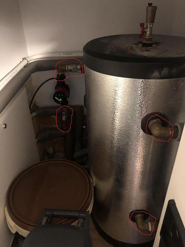

    A 12 o 13 grados de temperatura de impulsión (la de ida), no veo condensación en el suelo pero si que veo condensación en partes metálicas de las tuberías que conectan el sistema entre sí.
    Pongo una imagen marcando en rojo las partes a las que me refiero.
    ¿Esto es normal?, ¿de qué modo podría evitarlo? Había pensado en poner un deshumidificador en el habitáluco. Esta habitación no tiene ventana.

    Condensa ahí porque parece ser el único punto (los codos) de las canalizaciones del agua que no están aislados con coquilla, compra unos codos de coquilla, o apaña algún tipo de codo aislante en plan chapuzas, y condensará lo mismo en todos lados (o todos condensan o ninguno).

    Las partes metalicas de una instalación condensan siempre.
