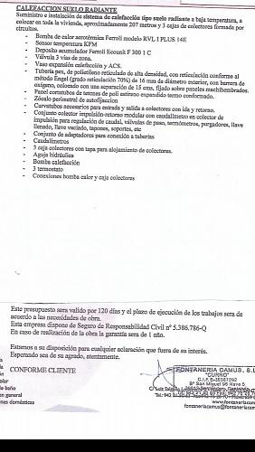

    Buenas tardes
    Que opinión os merece este equipo de aerotermia??
    Me ofrecen un poco más caras estás otras máquinas:
    Panasonic aquarea wco12h6e5 12kw + depósito 200l
    thermor aldea extensa Dúo A1 10kw+ depósito 200l
    vaillant arotherm vwl115A + depósito 280l
    Se instalará en una vivienda unifamiliar de tres plantas,la última no llevará calefacción.
    Asi serán 150 m2 aproximadamente en dos plantas,con suelo radiante
    La instalación será en Cantabria (Torrelavega)
    Cómo lo veis ? Cual debo elegir?

    De las 4, me quedaría con Panasonic y Vaillant.
    Y busca algunos que sepan mas de suelo radiante-refrescante. Estos de la oferta de Ferroli o no saben mucho o quieren que sea muy barato.

    Por que dices eso? " Estos de la oferta de Ferroli o no saben mucho o quieren que sea muy barato." No es un presupuesto correcto?

    @Ereperez , un suelo radiante-refrescante tiene que tener la separación entre los tubos menor de 15cm, tiene que ser de 10cm o 7,5cm.
    Porque? Porque para conseguir el frio necesito mas potencia en el suelo y eso se consigue con mas metros de tubería por m2.
    Ellos te han puesto la separación de tubos a 15cm, por lo menos eso dice en el presupuesto.
    Luego, te han puesto un termostato por planta, que según ellos harán la calefacción en las 3 plantas, aunque tu dices que solo se hara en las primeras dos.
    A no ser que tu has pedido solo un termostato por planta, lo suyo seria que tengas termostato por zona(por habitación), para tener un mejor control de las temperaturas en todas las habitaciones.
    Por estas razones a sido mi comentario.

    gracias por contestar, la verdad es que no había visto lo de la separación entre tubos. En cuanto a los m2 serán unos 145m2, este presupuesto lo hicieron sobre el del arquitecto, pero solo serán 145m2
    me voy a aprovechar de ti un poco.... que te parece este otro presupuesto?¿es mejor, peor?¿le falta algo?...muchas dudas, es muy complicado..

    Sobre este presupuesto, solo te puedo decir que la bomba tiene todo que necesita este modelo y fabricante que funcione.
    De suelo radiante no te puedo decir nada porque no viene nada explicado.
