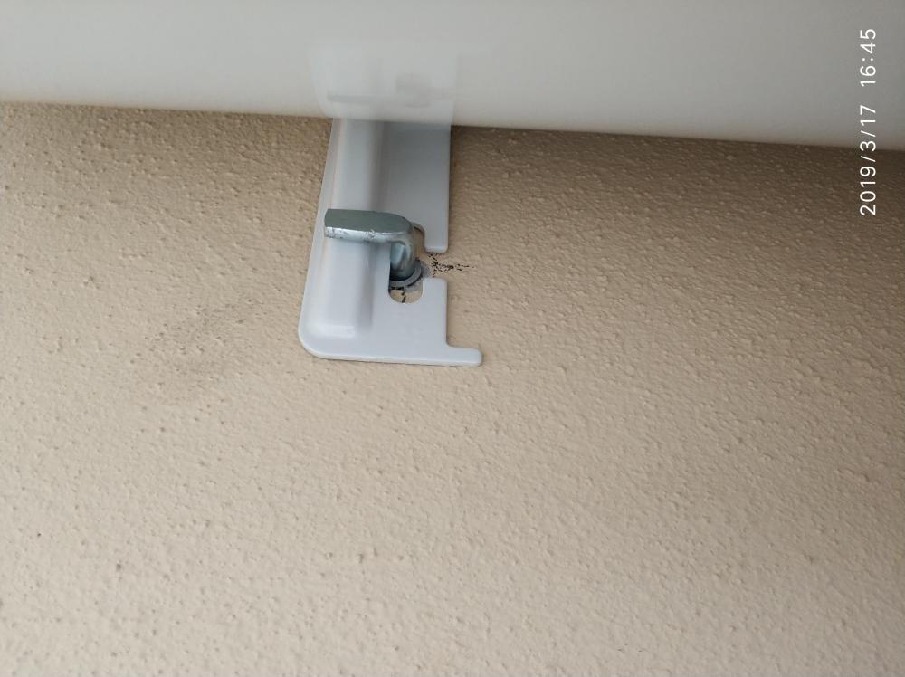

    Buenas tardes. Tengo un termo ariston híbrido y cuando salta el compresor vibra bastante. El problema no es el ruido el sí sino que transmite la vibracion a toda la casa. Mirando la instalación no se a utilizado ningún tipo de sistema de aislamiento al colgarlo ( ya que es como un termo eléctrico tradicional) ¿sabéis si existe algún tipo de sistema para colgar este tipo de elementos que evite esta molestia? ¿es correcta la instalación?

    Tu solo te contestas,normal que vibre,nunca habia visto semejante forma de fijar una bomba,llama y que te pongan unos silenblocks con tornilleria de verdad.Un saludo

    En concreto que debo de pedirle?? Para poder exigirle al montador??
