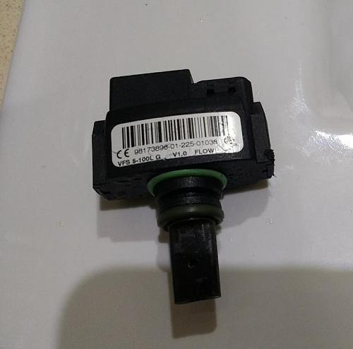

    Buenos Tazma, mi Daikin Altherma de unos cinco meses a la fecha viene dando, el dichoso error 7H de caudal.
    He leído que tu le has cambiado el sensor, mi pregunta es, ¿te sigue dando el problema?, ¿Dónde has conseguido el sensor?, ¿Cuál es el sensor que le has puesto, el SIKA que has puesto en la foto? y por último ¿es difícil de cambiar?.
    Muchas gracias por tu atención.

    hola ya no da problemas y el sensor es el de la foto que colgué
    lo compre aqui
    Miniaturas adjuntadas Miniaturas adjuntadas Daikin Altherma error 7H al cambiar a ACS (valvula tres vías ESBE)-sencor.jpg

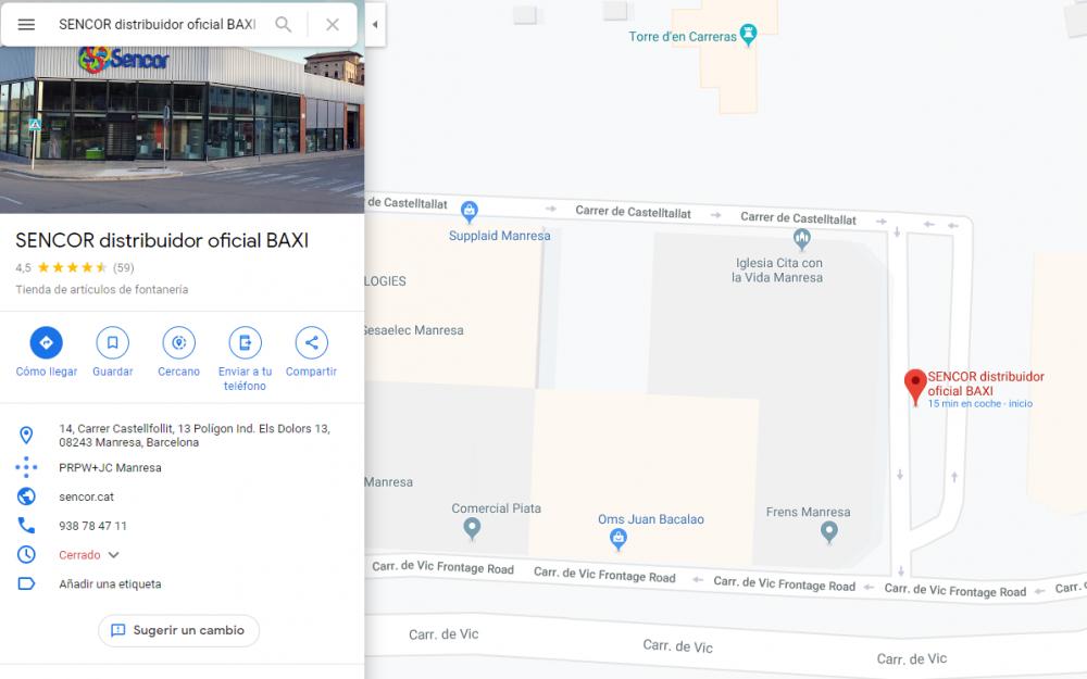

    Muchas gracias Tazma por tu respuesta y tu tiempo, pero no consigo ver dónde lo compraste.

    hola aqui pero en una tienda donde vivo yo
    https://sencor.cat/

    Tengo buenas noticias, limpié el sensor, lo hice porque los fallos/paradas eran ya muy reiterados, perdiendo temperatura y sin tiempo de recuperación.
    Parece que he solucionado el problema porque no se ha vuelto a parar desde hace unos días.
    Limpiar el sensor es muy sencillo, teniendo mucho cuidado de no mojar la parte electrónica, lo desmonté por completo, son 4 piezas, lo limpié bien todo con agua caliente y jabón.
    Realmente lo que recoge los datos del agua que circula por el interior de la parte tubular del sensor, son unos pequeños orificios por ambos lados (2mm de diámetro), con mucha suavidad y un cepillo de dientes viejo, fui cepillando todo en general y secado posteriormente con el secador por si…
    Resultado final, todo funcionando correctamente y sin paradas.
    Me gustaría aportar alguna imagen, porque se entendería la sencillez de toda la operación (yo tenía bastante miedo en tocar), pero no veo la opción de añadir imágenes por ningún lugar, solo deja enlaces.
    Espero que esto le pueda servir a la siguiente persona que tenga el mismo error (7H-01 caudal insuficiente), ya que me acabo de ahorrar mucho dinero con una simple limpieza del sensor de flujo.
    Sensor 380€ + mano de obra

    Me alegro de que lo hayas solucionado, ¿de que año es tu máquina?, una pena que no puedas poner fotos, igual es porque tienes que tener un numero de mensajes antes de que te deje.
    Si es como este, según me dijo el de Daikin fallan todos y es por la circuiteria por eso daba valores de caudal normales y de repente se ponía a cero, pero a saber, el nuevo que me puso es bastante distinto:

    Es exactamente ese mismo, salvo el número de serie del código de barras (lógicamente)
    98173896-01-246-09686
    VFS 5-100L G V1.0 FLOW
    Te ha quedado en sombra la foto, justo donde está el orificio que limpié con mucho cuidado, agua con jabón, agua limpia y un cepillo de dientes
    No discuto, ni pongo en duda las observaciones del servicio técnico, ellos controlan el funcionamiento y yo sólo he ido descartando configuraciones y elementos a base de ensayo y error. Pero por la experiencia en este y otros campos, hace tiempo que directamente, los técnicos, sustituyen las piezas para garantizar un buen funcionamiento, pérdidas de tiempo, sin complicaciones, aunque a su vez, todo esto, muchas veces implica un buen incremento de la factura, cuando la solución igual era simplemente una limpieza o ajuste de alguna manera.
