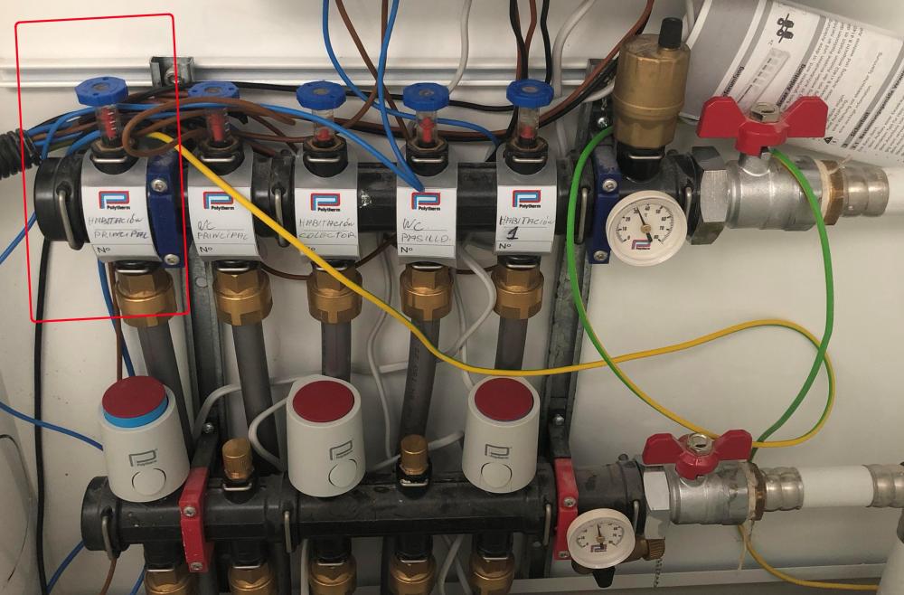

    Cuando todos los circuitos están abiertos, todos están en el nivel 2 del caudalímetro pero mi dormitorio está a nivel 1,5 a pesar de estar abierto al máximo el caudalímetro.
    Cuando todos los termostatos están apagados excepto el de mi dormitorio, el caudalímetro de mi dormitorio sube a nivel 2 (permancen abiertos también otros 3 circuitos más que son los de los baños, esos siempre están abiertos siempre que algún termostato demande calor).

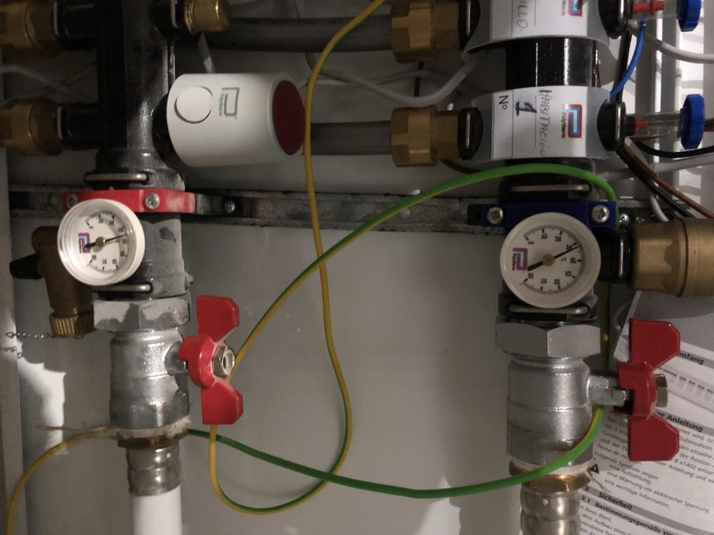

    Pongo una foto de mi bomba de circulación y de los termometros del colector donde está el circuito de mi dormitorio por si puede ayudar.

    Me refiero a la temperatura del tubo de retorno de la habitación en cuestión. Toca todos los retornos un por uno y para ver si hay diferencia de temperatura de ese tubo con los demás.

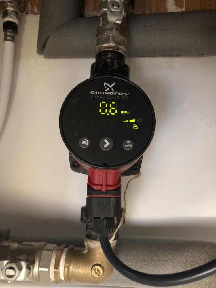

    que le falte potencia a la bomba de agua,o que tenga algun ahogamiento en el tubo.
    es el ultimo circuito?

    ¿Con último circuito te refieres a su posición en el colector? si es así, pongo una foto donde en rojo marco cual es el circuito. Este colector está en la planta de arriba y los aparatos está en la planta de abajo junto al colector de esa planta.
    Adjunto también la bomba que tengo, es una Grundfos Alpha2 25-50 180. Está ahora en modo CURVA DE PRESION CONSTANTE y de los tres niveles que tiene está en el nivel intermedio.
