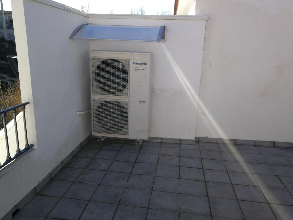

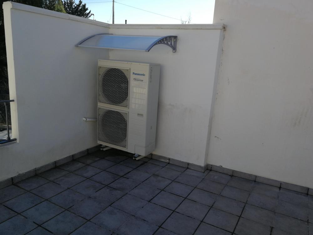

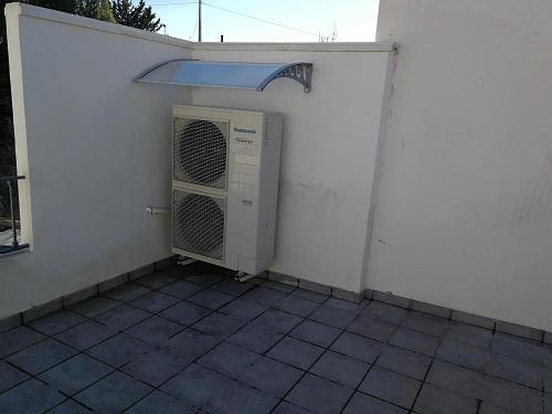

    Hola de nuevo, llevo tiempo sin escribir en el foro, pero como he hecho una pequeña modificación en la ubicación del unidad exterior aprovecho para comentárosla y así me deis vuestra opinión. Concretamente lo que he hecho es subir las paredes para protegerla del aire y ponerle una marquesina para protegerla del hielo, lluvia y nieve.
    No se si será un problema, pero con estos cambios la sonda exterior de la maquina marca 3 o 4 grados menos de los que en realidad hay, creo que es que la sonda se ha quedado muy encajonada. Será esto algún problema para el funcionamiento de la maquina?
    Os dejo unas fotos y si podéis me dais vuestra opinión, gracias.

    Estas máquinas mueven mucho flujo de aire, lo mismo té penaliza.
    Y la diferencia de temperatura no será mucha al haber levantado las paredes y ponerle el techado.Yo lo del techado no lo veo mal pero lo de quitarle flujo de aire!!

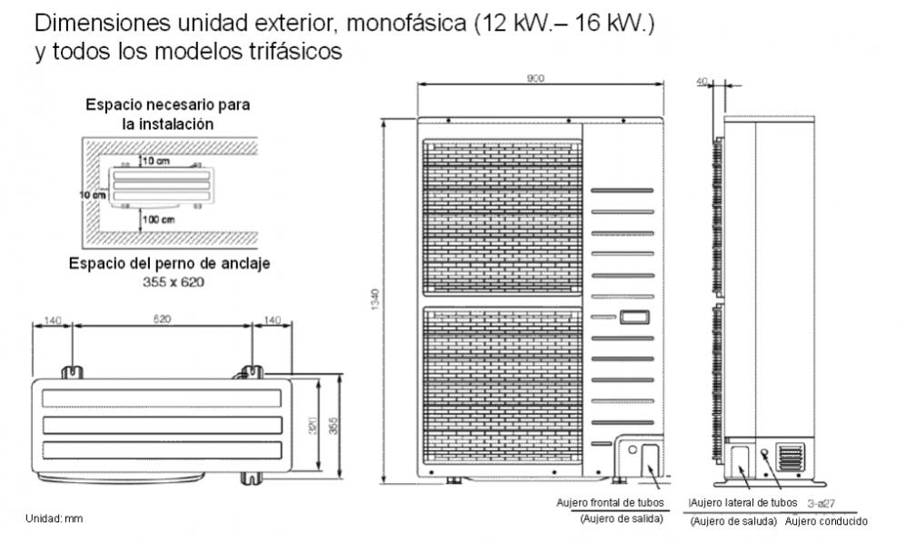

    Has leido el manual de la máquinas?
    Lo digo porque hay un apartado con las separaciones mínimas en todas las direcciones para que la máquina tenga un flujo adecuado.
    Me apuesto un sugus a que no respeta las separaciones mínimas entre la máquina y la pared donda va atornillada la marquesina y entre la máquina y la pared por la que salen los tubos refrigerantes...
    Edito: pues acabo de perder un sugus:Ubicacion unidad exterior Aerotermia-07-01-2019-19_16_48-guia-basica.jpg

    Gracias por contestar a los dos. mbc123 la maquina me la dejo el técnico instalada donde mismo esta. Yo lo único que hecho es subir un poco las paredes para poder ponerle la marquesina.
    Lo mismo si hago unos cuantos agujeros en la pared con una broca ancha para dejar pasar la corriente de aire funcionaria mejor. Que opináis?

    Si tienes más de 10 cm en la pared trasera lo mismo no pierde rendimiento .
    Con unos taladros no aras nada en todo caso con alguna corona.

    Hay que respetar las distancias que pide el fabricante. Aunque dice 10cm de minima, en maquinas grandes es mejor dejar mas espacio.
    Es una maquina de dos ventiladores y necesita algo mas de aire que una de un ventilador.
    El fabricante dice 10cm o mas.
    En este caso, mas, es mejor.
