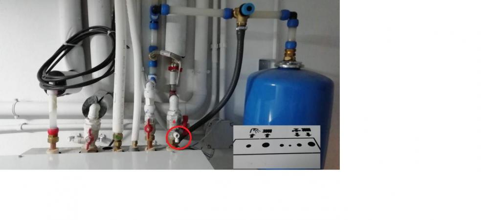

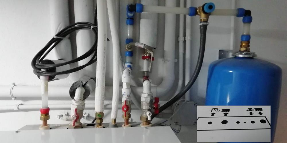

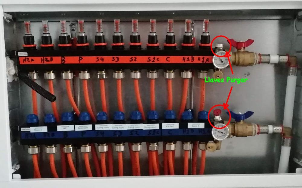

    no, es de suelo radiante, este seria el colector, este tiene dos llaves de pulgar, una en la toma de entradas y otra en la de salidas, pero no se de cual ha de ser o si da igual, y lo malo que tengo que andar quitando y bajando al piso de abajo a ver como va la presion

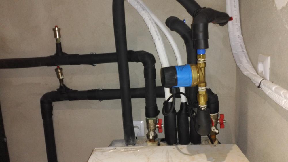

    En la caldera de abajo, al menos por el exterior no veo ninguna llave donde extraer agua
    Te pones un tubito allí y abres. Ese es un purgador y por allí puedes aliviar la presion.

    Gracias, efectivamente finalmente lo he sacado por ahi y bien, pense que ese era el purgador automatico para el aire. Lo que me ha estrañado es que el tornillo para aflojar esta como torcido hacia un costado y no gira bien, no se si sera que tiene un golpe o que es asi para purgar el aire.

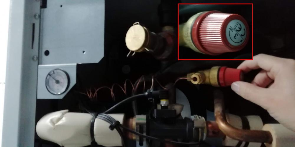

    Como ya me he puesto a desmontar la caldera para ver si puedo conectar otro termostato, he encontrado dentro de la caldera otra llave para aliviar presion, y con tubo ya puesto al desague, lo dejo en la foto por si le sirve a alguien, claro que para intervenir en esta hay que desmontar la tapa frontal.
    Solucionado y muchas gracias

    Esa "llave" es la valvula de seguridad del equipo y, es mejor no tocarla, aunque si, a la mas malas, se podría hacer y por allí.
    Pero lo normal y sencillo es por el purgador de las llaves de corte.

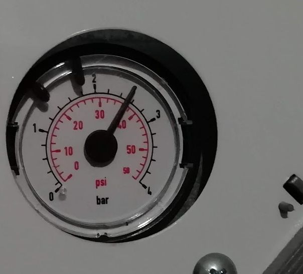

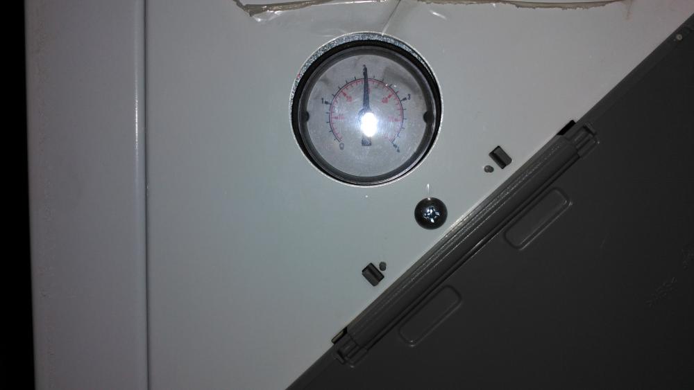

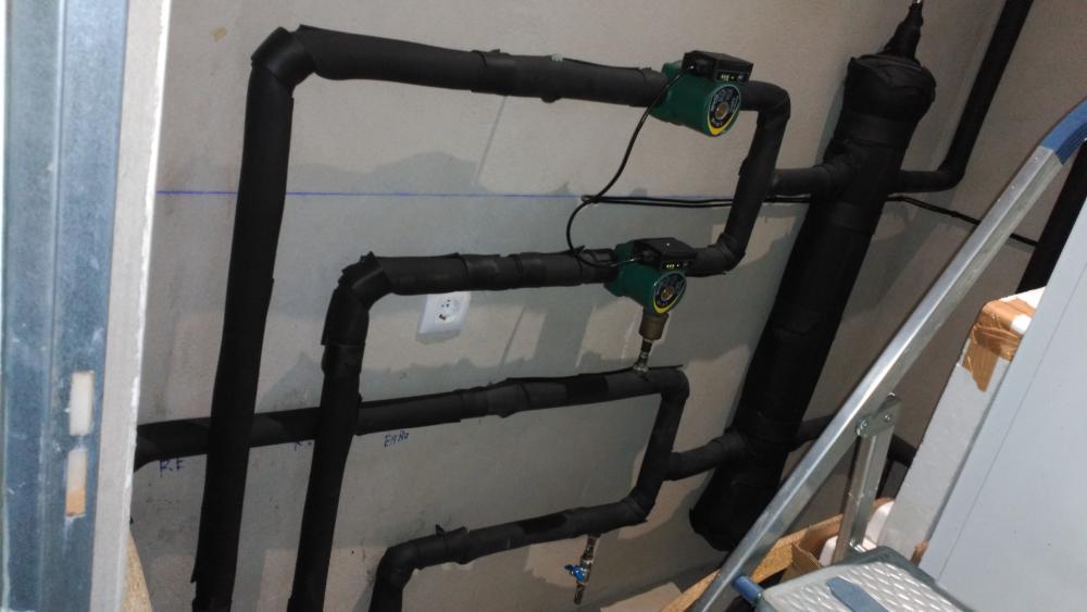

    ayer nos encontramos con media vivienda donde no calentaba y habia empezado a caer la temperatura, vimos que la presion estaba por debajo de 1 bar, por lo que decidimos subirla, a 1,5 bares, que es lo que nos recomendaron el instalador, pero al estar en marcha hemos visto que esta en 2 bares y nos da miedo que se estropee. tampoco nos explicaron por donde se le baja presion a la caldera, por lo que no queremos tocar nada sin un aseroramiento previo.
    Adjunto fotos de la instalacion para ver si podeis ayudarnos en este asunto.
    Reducir Presion Daikin Altherma-img_20190112_110233-1-.jpgReducir Presion Daikin Altherma-img_20190112_110216-1-.jpg

    Mira las respuestas de este hilo, y te bajas la presión del mismo modo.
    Pero si esta trabajando la maquina, haciendo calefacción, y la presión esta en 2 bar, no pasa nada. Cuando se para, la presión bajara un poco.
    Ademas, si llega a unos casi 3bar, la valvula de seguridad de la maquina saltara y aliviara la presión.

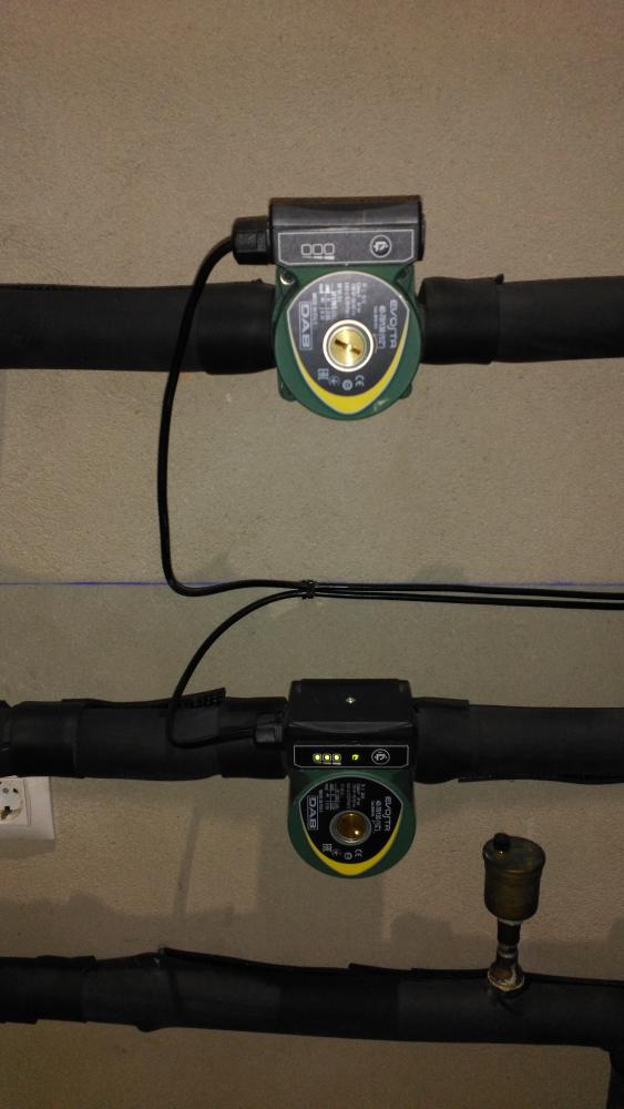

    Buenas tardes, creo que debemos tener algún fallo distinto que hace que no funcione correctamente la caldera. Dónde está ahora dando fallo es en el evosta 40-70/130. De uno de los conductos. Esta apagado al igual que ayer. Y la parte de ese conducto que calienta la casa no funciona y no pasa calor el suelo radiante.
    Adjunto foto por si podéis decirme de qué puede ser. Reducir Presion Daikin Altherma-img_20190112_174455.jpg

    Pero los termostatos de la planta que le corresponde esta bomba demandan calor?
    Hay que ver donde esta conectada esta bomba y como.
    Mejor llamas al instalador que te lo instalo y que pase a ver la instalación.
