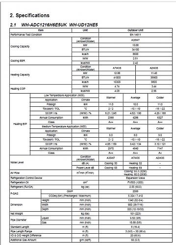

    He encontrado (en un manual técnico de panasonic) estas especificaciones sobre una de las máquinas de aerotermia que estoy valorando (aquarea all in one de panasonic). En ellas figura el SCOP en tres climas (frío/medio/caliente). ¿Alguien podría decirme si estos valores de scop podrían utilizarse en los cálculos?
    Por otra parte, creo que casi toda España estaría en el supuesto de clima caliente, si se tiene en cuenta la decisión de la Comisión de 2013:
    Mi opinión es que no, porque no parece que se hayan calculado de acuerdo a la norma, y aunque el SCOP que dan a temperatura del agua de 55 ºC debería ser muy parecido, no estoy seguro de que en sentido estricto valga. En mi opinión, el valor de SCOPnet que vale es el calculado según EN16147, y ninguno otro (y además certificado y con etiqueta energética).
    https://www.boe.es/doue/2013/062/L00027-00035.pdf
    De lo que sí estoy casi seguro es que la zona climática en España es la "warmer" (cálida), salvo quizás en aquellas zonas donde la zona climática por CTE es la E1 (que serían "average").
