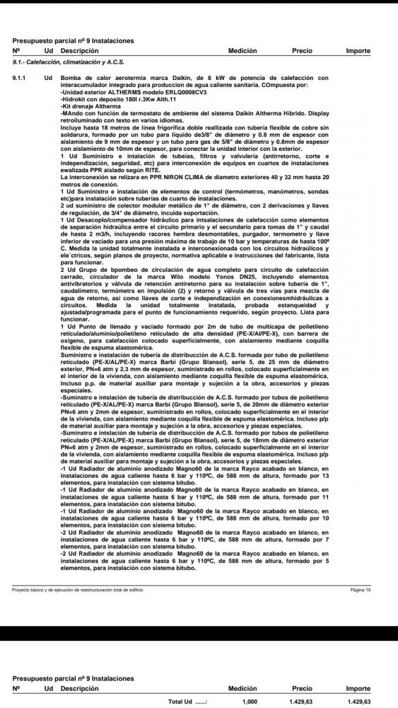

    Buenas tardes soy nuevo en el foro y en este mundo de la aerotermia,estoy empezando una reforma completa de una vivienda (se va a tirar por completo y hacer de nuevo) la casa constará de 150m con suelo radiante en dos plantas y una tercera planta( 70 m)totalmente diáfana que no se utilizará.
    El caso es que me recomiendan está instalación (foto adjunta) y no tengo ni idea... Alguien puede ayudarme que me explique si está bien o cambiaría algo?? La casa está adosada por norte y sur , le da el sol en este y oeste.y está en Cantabria.
    Dispondra de un jardín en el que quieren instalar la unidad externa .la separación con las habitaciones será de unos 7-8 metros¿ Molestará el ruido por la noche?
    Gracias por la ayuda

    Los 70m? de la tercera planta se climatizaran?
    No se que nivel de aislamiento tendrás pero 8kw, me parece poco para una casa de 150m2 o mas.
    Los radiadores para que son, para la ultima planta, la de 70m2?

    En principio el arquitecto ha puesto esos radiadores de forma genérica, no van a instalarse radiadores. La tercera planta no se climatizaria, solo las dos primeras un total de 145-150 m.
    La casa es de piedra, llevará la pared de piedra de 30 cm,cámara de aire,ladrillo de 7cm,lana de roca y Pladur .
    Eso por las caras este y oeste, las caras norte y sur están adosadas, llevarán lo mismo.
    Gracias por las respuestas

    Ese documento parece parte del de mediciones del arquitecto o arquitecto técnico al cargo de la reforma, ¿el texto lo ha redactado él mismo o un industrial dedicado a la calefacción?
    Lo primero antes de proponer ningún sistema es calcular las necesidades. No es lo mismo Reinosa que Santillana del Mar. Si se va a poner el suelo radiante y la planta última no se va a usar, ¿para qué son los radiadores? Desde luego no es lógico alimentar radiadores normales con aerotermia, porque o no calienta lo bastante o si lo hace es a costa de temperatura del agua tan alta como para que el rendimiento no sea el óptimo.
    Como veo dos grupos de impulsión deduzco que son uno por cada planta de 75 m2 con suelo radiante, y la última (que no se usará), quizás ni tenga pensada calefacción.
    PD: si todo lo que dicen te lo montan por 1429,63 €, diles que se pasen por mi casa, que les pago el doble y les pongo un piso con asistenta y catering durante el tiempo que dure su trabajo , y al final les regalo un jamón del bueno a cada uno.
