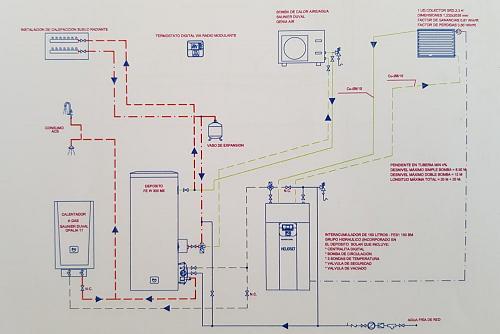

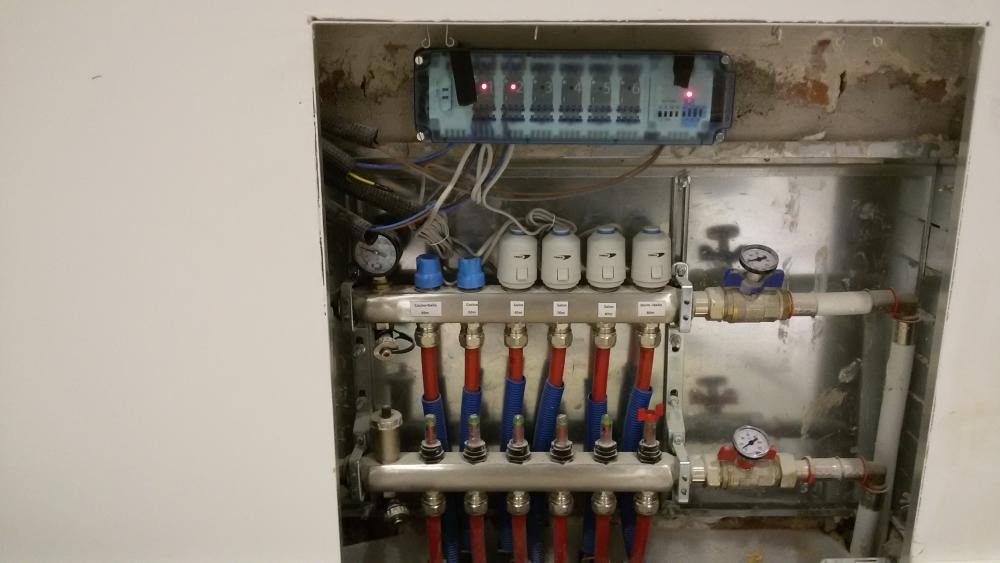

    Os comento mi caso. Hemos comprado recientemente un adosado con suelo radiante uponor smatrix base, y una instalación de Saunier Duval compuesta por bomba de calor Genia Air 11, placas solares con acumulador helioset FES1 150 y un acumulador FEW 300.
    Tenemos un termostato digital en cada habitación, están todos a 22º salvo el baño y el dormitorio de los niños a 23º, y una habitación vacía a 20º. Ningún termostato está programado, la temperatura es constante 24h.
    El panel de control/termostato (Exacontrol) esta en la habitación a 20º con temperatura de corte 21º. Según he entendido al instalador, si el termostato alcanza la temperatura de corte, se apagaría la bomba. Por eso está a 21º en la habitación más fría, para que no apague nunca el sistema. Al principio lo teníamos en el salón que da el sol durante el día, y claro al alcanzar la temperatura de corte se apagaba y las habitaciones en las que no daba el sol se enfriaban.
    Aunque en casa no hace frío, desde el principio me ha “mosqueado” que a lo largo del día el suelo pasaba por fases de frío y calor. Esto me hizo pensar que el sistema no estaba siendo del todo eficiente al no aprovechar la inercia del suelo térmico. Además, donde vivíamos anteriormente el suelo estaba siempre caliente. Cuando han llegado las facturas de la luz, se ha confirmado mi sospecha. Más allá del importe, estamos gastando lo mismo que mis vecinos con radiadores de aluminio y gas natural, cuando se supone que nuestro sistema debería ser más eficiente.
    A partir de ahí me puse a buscar en internet y aterrice en este foro. Después de "bucear" y ver experiencias de otros usuarios me decidí a hacer pruebas con la bomba de calor. Os resumo lo que he hecho:
    • Inicialmente el sistema estaba configurado con la curva 0.8 que según el manual es para radiadores normales (pagina 26 del manual). La temperatura mínima de impulsión era 20º y la máxima 45º. Según el termostato de los colectores, la temperatura llegaba a alcanzar los 50º. Aun con las ineficiencias que os comentaba, el sistema iba bien.
    • El cambio que he hecho es: curva 0.4 y temperatura mínima 30º, la máxima no la he tocado (45º). Con este cambio el termostato de los colectores marca 40º y el suelo lo noto templado todo el día, pero las habitaciones con temperatura confort 23º (dormitorio niños y baño) no alcanzan esa temperatura, se quedan en 22 bajos.
    Antes de seguir probando he preferido registrarme a ver si me podéis asesorar, no sé si es mejor subir la temperatura mínima, subir la temperatura de corte para aumentar el diferencial y que la bomba trabaje más (con lo que subiría la temperatura de impulsión ,¿no?), cambiar la curva, etc...
    Gracias por adelantado!

    En mi opinion tus problemas son mas bien otros, necesitas una temperatura de confort bastante alta 23ºC, para conseguirlo necesitas mas que alta temperatura en el circuito.
    1º- Buen aislamiento, tirando a muy bueno (confio que al ser una vivienda de nueva construccion, como minimo sera un buen aislamiento).
    2º- Un suelo radiante que sea capaz a transferir toda esa energia a la sala que quieres calentar, para ello necesitaras que los tubos del suelo radiante esten relativamente cerca entre ellos, y ademas que el medio transmisor sea bueno (los suelos de madera son aislantes y los de parquet parecido aunque no tanto, de todas formas mucha gente esta contentos con ellos, pero me cuesta creer que exigiendoles 23ºC). De suelos radiantes no se mucho, la verdad.
    Respecto a la eficiencia de la maquina, tienes un problema si necesitas impulsar a 45ºC, porque con 2ºC de temperatura exterior probablemente tengas un COP cercano a 2,5 (cuando un COP bueno para suelo radiante deberia ser cercano a 4 o superior). Tu maquina no parece nada eficiente a altas temperaturas.

    ¿Tienes deposito de inercia grande?
    Te lo pregunto, porque la maquina exterior con temperaturas cercanas a cero, se suele congelar y para descongelarse coge calor del circuito de calefaccion, lo que provoca que el suelo se enfrie (quizas es ese fenomeno que notas que te pasa). Con un deposito de inercia grande, no lo deberias de notar, sobre todo si configuras para que la bomba que calienta el suelo se pare cuando esta haciendo un desescarche o baja la temperatura del deposito de inercia.
    El depósito es de 300l (Saunier FEW 300 ME).
    En cualquier caso, el suelo no debería llegar a enfriarse durante un descarche, ¿no?, sobre todo teniendo en cuenta la intercia térmica de un porcelánico, ¿estoy equivocado?

    El suelo porcelanico si es bueno transfiriendo el calor, quizas los tubos del suelo radiante tienen un paso mas grande del necesario (eso es la proximidad entre tubos).
    El deposito de 300l Saunier FEW 300 ME ¿lo utilizas como deposito de inercia? ¿o como acumulador para el ACS? Quiero diferenciar terminos, porque al buscar ese deposito en internet me sale como si fuera un deposito de ACS y no un deposito de inercia, aunque se podria utilizar tambien como deposito de inercia.
    Como ya tienes el otro deposito de 150l, es bastante probable que te refieras a deposito de inercia de 300l, y en ese caso no se te deberia enfriar el suelo, porque es lo suficientemente grande.
    Pues francamente no lo sé, he supuesto que sería deposito de inercia porque el ACS la coge del solar, ¿cómo lo podría comprobar?

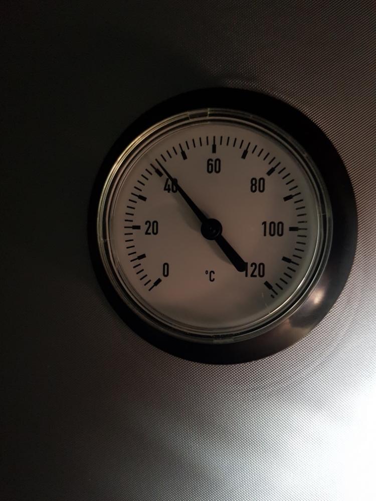

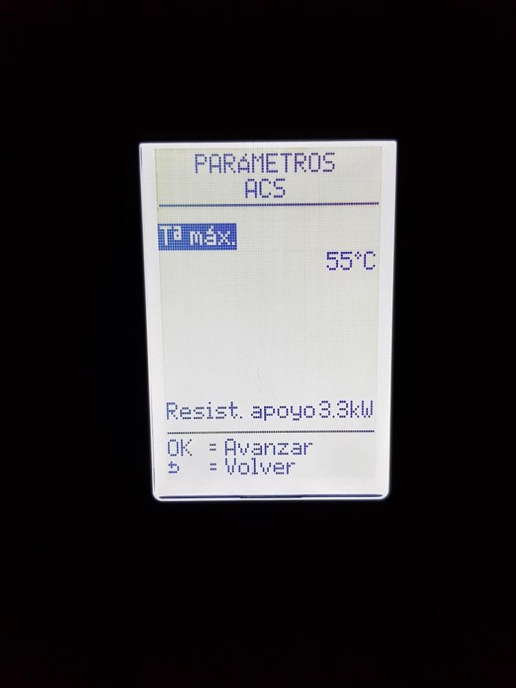

    No sabria explicar como mirarlo, pero el ACS se suele calentar a 50ºC o 55ºC, mientras que la calefaccion va a mucho menos temperatura.
    Observa si el deposito de 150l esta unido al de 300litros, podria darte pistas. O intenta ver si al abrir el agua caliente escuchas paso en un deposito, en el otro, o en los dos a la vez.

    Intenta lo anterior, dale vueltas a la maquina y ponte en contacto con el servicio tecnico y bajale la temperatura de impulsion lo que puedas para que no pare nunca, pero sin pasar frio.
    Enterate si el deposito de 300l es de inercia o no, porque un deposito de inercia tan grande sirve para amortiguar los arranques y paradas de la aerotermia, aunque la bomba circuladora tiene que seguir funcionando para que el suelo no se enfrie.
    Este punto es vital, conocer el funcionamiento de tu sistema.

    @imbeta, lo que tienes tu es un solar sistema drain-back y otro deposito de ACS también.
    Por normativa, dentro del deposito solar no puede estar otra fuente de energía, la energía auxiliar tiene que estar dentro de otro deposito. Asi es en España, con diferencia de otros países.
    Asi que, tu tienes 450l de ACS calentados por una placa, algo que mucho no hara.
    Deposito de inercia no tienes. En los circuitos de suelo radiante tienes cabezales termoeléctricos en todos? No tienes ningún circuito abierto? Te pregunto porque una bomba de calor tiene que cumplir dos requisitos para que funcionen correctamente, volumen minimo en el circuito y caudal minimo. Si no se cumple, normalmente dan errores por falta de caudal.

    No sé si inercia, drain-back, o qué tengo, pero este es el esquema de mi instalación:
    Qué son y cómo puedo ver si tengo cabezales termoelétricos?

    Voy a intentar interpretarlo en voz alta, te aviso que no me dedico a esto.
    Según ese esquema tienes un calentador de gas de reserva, ya que las válvulas que llevan el agua a el son normalmente cerradas.
    El agua primero se calienta en el deposito de 150l, que lo calienta por el colector solar.
    De ese calentamiento previo, entra en un deposito de 300l que es como dice Donc otro deposito de ACS y de ese deposito va a consumo. A la entrada al deposito tiene unas valvulas de 3 vias que cuando no esta calentando el ACS, calienta el suelo radiante (o enfria).
    Tu maquina es un modelo monoblock, que tiene todo en el exterior de la casa, y ya entra con el agua caliente desde ella.
    No tienes deposito de inercia, cada vez que tiene que descongelarse te enfriara el suelo, porque necesita coger agua caliente para la descongelacion de la unidad exterior.
    Ademas necesitara un caudal y volumen minimo de agua que no esta garantizado por ningun deposito de inercia, y tendra que tener circuitos abiertos para que la maquina no se pare y de error.
    Fijate si cuando se te enfria el suelo la maquina esta descongelando o crees que ha podido terminar de hacerlo. Tambien puedes subir el termostato ese un grado mas para intentar que no se pare la maquina.
    Con tu ultima pregunta, no te entiendo muy bien, pero si quieres ganar eficiencia tienes que buscar la manera de bajar esa curva de impulsion. Para ese tipo de preguntas, creo que te puede ayudar mejor la propia marca (no parece que haya foreros con tu maquina, o aun no han leido nada para ayudarte)
    Editado. Me hice un lio con el esquema

    Efectivamente, tienes un drain-back con otro deposito de ACS.
    El agua precalentada del solar pasa al otro deposito. Si la temperatura es la que se quiere, la bomba no calienta el deposito de ACS. Si la temperatura del deposito baja mas que la temperatura de consigna, la bomba de calor se pone a calentar el deposito de ACS, independientemente de lo que esta haciendo en este momento, calor, frio o esta parada.
    Los cabezales son los queOptimización Saunier Genia Hybrid-cabezales.jpg están en el colector superior de esta foto:

    Aqui tengo otra duda:
    El control remoto marca como temperatura objetivo 45º, y el sistema de control marca como máxima 55º.
    El deposito de 300l marca 42º habitualmente, muy cerca del objetivo. Todo bien.
    Rn el sistema de control, en los parámetros de ACS hay un apartado de resistencia de apoyo que se puede regular.
    ¿Para mantener los 45º, calienta este deposito con la resistencia o recurre a la bomba de calor?
    Por cierto, los parámetros de 45º, 55º y valor de la resistencia de apoyo los dejo el técnico.

    Me acabo de dar cuenta, espero que los circuitos de ACS y suelo estén separados, por dónde habrá pasado el agua que estoy bebiendo...
    Los cabezales son los quePulsa en la imagen para verla en tamaño completo
Nombre: Cabezales.jpg
Visitas: 561
Tamaño: 56,8 KB
ID: 17835 están en el colector superior de esta foto:

    La valvula de 3 vías que la tienes en la entrada del deposito de ACS de 300l es una valvula que da paso o al deposito, o al SR. No da paso a las dos cosas alavés.
    El deposito de 300l tiene dentro un serpentin por donde pasa el agua calentada de la bomba de calor para que caliente el agua del deposito. El agua de consumo no comunica con el agua de calefacción.

    Primero es comprender el funcionamiento de una valvula de 3 vias, una valvula de 3 vias suele tener una entrada y dos posibles salidas, pero normalmente solo una de las salidas esta abierta.
    Si la aerotermia calienta el ACS, calentara hasta la consigna del ACS, que podrian ser 50ºC o 55ºC, o algo menos si te sobra. Recalentar un deposito de 300l desde 40ºC a 50ºC necesita una energia de 3,5kw. Digo que lo deberia calentar rapido, porque tu maquina es de unos 11kw teoricos, aunque con clima frio la potencia real pueda ser de 7kw (tampoco se si calentara con toda la potencia, o a media potencia).
    Es decir, mientras calienta el ACS, la valvula de 3 vias de entrada de agua al tanque de 300l debe estar abierta hacia el deposito de ACS, y cerrada hacia el calentamiento del suelo radiante.
    La valvula de 3 vias de salida tiene que hacerlo exactamente igual a la de entrada para que el circuito tenga una entrada y salida de agua.
    Es decir, al actuar la valvula de 3 vias de entrada, tiene que actuar simultanemente la de salida. Resumiendo, o calientas ACS o calientas el suelo radiante, cada uno con su temperatura de consigna, que no tiene porque ser igual. Explico esto, porque si alguien no ha configurado bien el movimiento de las electrovalvulas la maquina no funcionaria bien. Tienes que descubrirlo estudiando todos los movimientos que hace tu maquina.
    Despues de un paro prolongado del suelo radiante, es normal que le cueste coger temperatura.
    Insisto que la válvula de 3 vías corta el agua a un circuito o al otro, es solo una válvula con una entrada y una salida (pero la salida se puede intercambiar por la que va al deposito de agua, o por la que va al suelo radiante). Sino lo hace así, no funciona correctamente. La verdad es que estoy tratando de explicar cosas en las que no trabajo y puedo cometer errores.
    Para mantener el deposito a 45ºC debería hacerlo la bomba de calor, si lo hace la resistencia es que algo no esta funcionando bien.

    Vamos a ver, la valvula de 3 vías no tiene nada que ver con el funcionamiento de tu maquina.
    Esta valvula esta normalmente abierta para SR, cuando recibe corriente, de la maquina, se cierra un contactor dentro de la maquina, se conmuta hacia ACS.
    Cuando se llega a la temperatura de consigna del deposito, la maquina corta el corriente y la valvula vuelve a su posición inicial. Nada mas.
    Deberias llamar al SAT de la maquina para que te haga una revisión de los parámetros, contigo delante, y que te explique como funciona tu maquina. Y, luego, si hay que optimizar algo, se puede intentar. Incluso se lo puedes decir al técnico y a ver con que solución viene.
