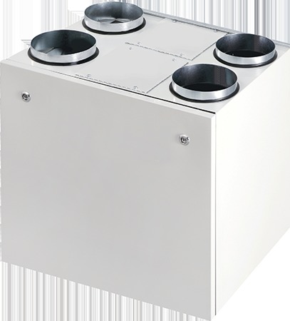

    Algo más voy encontrando, ahora el cajón de ventilación mecánica de doble flujo acoplable a Aquarea all-in-one generación H ya aparece en la web oficial de PANASONIC:
    https://www.aircon.panasonic.eu/ES_e...t-in-hydrokit/
    El aparato se llama (código de producto) PAW-AQVENT-H (FTX unit), y ya viene mencionado en los últimos catálogos publicados, sin embargo, sin detalles técnicos alguno:
    Nombre:  PAW_AQVENT-H.jpg
Visitas: 6179
Tamaño: 23,9 KB
    No lo he buscado en el catálogo en español, pero aparece más información en el catálogo en inglés, página 28 y siguientes, aunque poco dice:
    https://www.panasonicproclub.com/upl...%2017%20LR.pdf
    The Aquarea ventilation unit is compact and efficient
    · Easy to install
    · Highly efficient heat recovery system (89,4 % recovery)
    · Up to 500 m³/h
    · Extremely silent unit
    · For heating and cooling the home
    · No cold air in rooms as all cool air is heated
    · Very good ventilation and air quality in the house
    Lo que no he encontrado son precios oficiales para el aparato.
    Seguiremos escudriñando la vasta Internet en busca de detalles.

    No es que pueda ser, es que es. No se puede poner el cajón de ventilación sin el kit de dos zonas, así que entiendo PANASONIC piensa en este invento para un uso combinado climatización / ventilación, y no como ventilación solamente.
    A falta de especificaciones técnicas, en según qué casos este invento del cajón de ventilación más segunda "zona" de agua caliente / fría puede ahorrar bastante dinero. Imaginad por ejemplo alguien que ya quisiera meter una ventilación mecánica, en una zona donde se necesita calefacción y refrigeración, ésta condicionada por las condensaciones.
    Pues bien, con este cajón te quitas prácticamente el problema. Si por cálculo llega, te evitas la parte refrigerante del suelo, y aunque no te la evites, ya no te condiciona tanto el diseño, pues el aporte de frío lo puedes obtener con la suma de suelo refrescante y aire refrescado de impulsión. Con lo cual el suelo no tiene porqué estar tan frío, se reduce la condensación y como bonus puedes permitirte el lujo de un paso mayor entre tubos de suelo radiante (menos circuitos y más cortos, menos pérdidas de carga, más eficiencia de la bomba de circulación). También, que en verano puede dar mejor sensación de frescor aire fresco impulsado desde el techo que no un suelo muy frío.
    En Europa, con demandas de refrigeración testimoniales, en casas de grado pasivo en cuanto el cajón pueda dar 2 kW por la ventilación ya te evitas el sistema tradicional de calefacción: sobra el suelo radiante, los radiadores, etc. Incluso en muchas zonas de España también, con el único problema, quizás, de la calefacción de los cuartos húmedos (cocinas y baños) por el tema de la distribución de aire. Pero vamos , que si tienes que poner un circuito de suelo radiante para cada baño y uno para la cocina para el invierno (a 20 cm.), siempre será mucho más barato que un colector de 12 circuitos apretados a 10 cm. de paso y mayores longitudes.

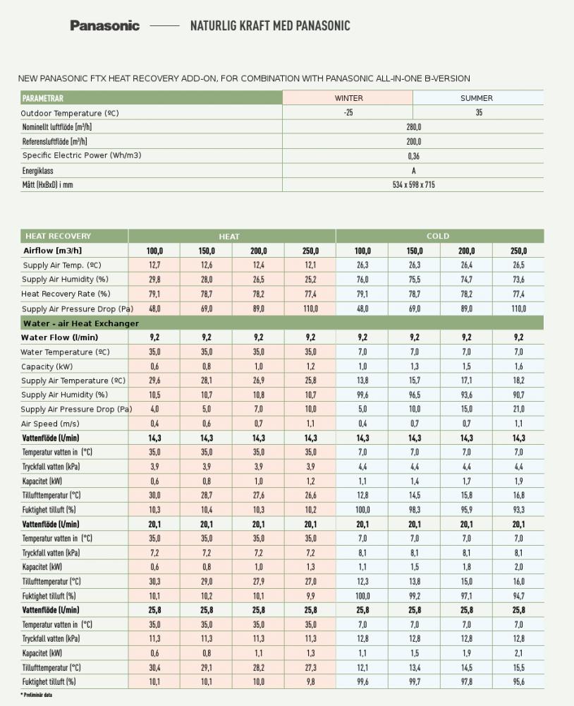

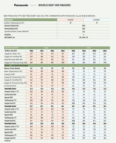

    Más datos, he localizado en el PANASONIC Pro Club de Suecia datos (preliminares) del citado cajón, que para mi propio interés y el del resto, he medio traducido en la imagen que adjunto a continuación:
    Aerotermia + Ventilacion doble flujo + Fancoils-paw-aqvent-h-tehcnicaldata_en.jpg
    Como datos destacables son que no dice exactamente todas las condiciones de medida, con lo cual es difícil sacar conclusiones definitivas , pero algunos datos trascienden, como son los siguientes:
    - Caudal nominal de aire de 280 m3/hora, pero la referencia es de 200 m3/h, más que de sobra para ventilación mecánica en viviendas de hasta 150 m2 de superficie útil
    - El consumo eléctrico es de 0.36 Wh/m3, lo cual comparado con máquinas específicas y según mediciones en la base de datos de componentes certificados Passive House, es un valor pobre (más consumo que la media), lo cual era de esperar
    - Las mediciones en invierno son para temperatura exterior de -25 ºC y las de verano para +35 ºC
    - La eficiencia medida en un amplio rango de caudales de aire en invierno y verano ronda el 80% de recuperación, que es un valor aceptable para un recuperador de calor de tipo entálpico (los no entálpicos suelen dar más rendimiento)
    - En invierno (-25 ºC) exteriores, insuflando aire a 100 m3/h dentro de casa (que supongo a 20 ºC) el intercambiador de calor solo consigue que el aire de entrada se mantenga a 12.7 ºC, bajando a 12.1 ºC si el caudal de aire es de 250 m3/h (muy bueno, aunque sería mejor medirlo en condiciones "estándar" de temperatura exterior de -10 ºC)
    - En verano (+35 ºC) exteriores, insuflando aire a 100 m3/h dentro de casa (que supongo a 24 - 25 ºC) el intercambiador de calor sin aporte de agua fría consigue que el aire entre a unos 26.5 ºC
    - En iguales condiciones ambientales de invierno, enchufando agua a 35 ºC al intercambiador de placas a ritmo de 9.2 l/minuto, la capacidad calorífica va desde los 0.6 kW a 100 m3/h, a los 1.2 kW a régimen de 250 m3/h
    - En verano, enchufando agua a 7 ºC a igual tasa de 9.2 l/min, la capacidad frigorífica es de 1.0 kW a 100 m3/h de aire, hasta 1.6 kW a 250 m3/h de influjo de aire
    Mis conclusiones al respecto son las siguientes, sobre estos datos preliminares:
    - Como era de esperar, la eficiencia del cajón no es comparable a la de aparatos dedicados de fabricantes específicos
    - Aún así, los valores son buenos y posiblemente en climas no extremos como los de España esa falta de eficiencia es realmente insignificante
    - Para casas de grado Passive House, sólo con el aire de renovación puedes tener cubierta la refrigeración sólo con este cajón acoplado a la Aquarea All-In-One hasta superficies de 100 - 150 m2 (evitando el problemático suelo refrigerante en climas calurosos y húmedos a la vez)
    - Para casas con muy buen aislamiento el cajón puede complementar el aporte del suelo radiante haciendo innecesaria una mayor densidad de tubería (reduciendo coste en metros de tubo, circuitos, valvulerías y colectores) para calefacción y refrigeración
    - Si el agua en invierno se enchufa a 40 o 45 ºC, en lugar de a los 35 ºC de las medidas, es probable que pueda ser suficiente para climatizar viviendas de grado Passive House por sí mismo, sin necesidad de suelo radiante (y con la limitación obvia de que el calefacción la "calidad" de la distribución de temperatura con suelo radiante es mayor que con aire desde techo)
    En mi caso particular (vivienda de 150 m2 de nivel Passive House en zona mesetaria interior , con ventilación mecánica por diseño) este cajón (~+600 € del modelo de dos zonas, más lo que cueste el cajón, menos la máquina separada de ventilación mecánica) me podría permitir pasar de circuitos de suelo radiante de 10 cm de paso a 15 - 20 cm. de paso, porque en refrigeración el cajón casi me lo cubre entero, y por lo tanto, con lo que ahorro de tubo (varios cientos de metros), los varios circuitos de suelo radiante menos (porque ahora con 100 ml. de tubo cubro más superficie) y ahorros asociados a válvulas y colector, en global es posible que me salga más económico un Aquarea con cajón que un Aquarea normal con ventilación separada, cada opción, con sus ventajas e inconvenientes.

    He visto que la marca Nilan tiene un sistema parecido de bomba de calor, ACS y recuperacion de calor (y debe llevar en el mercado un año, aunque no la veo a la venta en España)
    Nilan Compact P Air 9
    Caracteristicas, en frances:
    http://www.nilanbelgium.be/assets/pd...tXR-zi5gk4.pdf
    dardhal está desconectado Forero
    mar 2017
    España
    248
    Predeterminado Re: Aerotermia + Ventilacion doble flujo + Fancoils
    Cita Iniciado por PepitoSaltamonte Ver mensaje
    La verdad es que tiene muy buena pinta, de la misma marca vi algo parecido hace quizás dos años, pero si la memoria no me falla entonces parecía algo más cogido con alfileres y además (como viene de Dinamarca) ni tan siquiera soportaba refrescamiento.
    Las características pintan bien y es un todo en uno completo, lo malo es que según precios que veo en Internet, no tiene nada de económico (más de 9.000 € la broma), ciertamente, mucho más caro (unos 2000 €) que una bomba de calor dedicada y una caja premium de ventilación mecánica separada.
