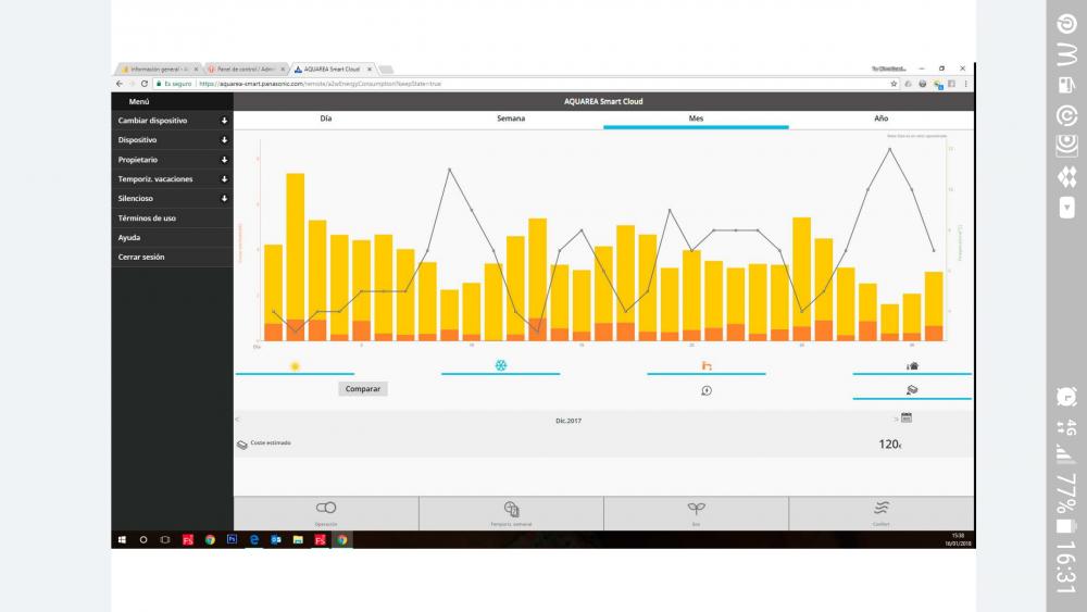

    Hola chicos gracias por aportar vuestras ideas, son de gran ayuda.
    Mirar, estuve hablando ayer con la empresa que me lo instalo todo (son maravillosos de verdad, la atencion al cliente fantastica los recomiendo 100x100), me enviaron un pdf con una tabla de consumumos que habia tenido la maquina en el mes de diciembre. Al parecer la maquina funciona correctamente y tiene un consumo estupendo. 120€ sin iva.
    Mi experiencia con aerotermia-20180116_163229.jpgPulsa en la imagen para verla en tamaño completo
Nombre: 20180116_163229.jpg
Visitas: 2575
Tamaño: 46,3 KB
    Vosotros veis algo raro? Parece que el gasto esta en lavadoras frigorifico luces ordenador lavavajillas.... lo que me estraña es que todo lo que tengo es triple o doble A y todas mis luces son leds de buena calidad.

    En las fotos no se llega a intuir nada.
    Si la maquina consumió 120€, hasta los 314 del mes (simulados), faltan 194€. Me parece raro que la maquina no te consuma una proporción mayor del consumo de la casa y mas con esas temperaturas.
    Quizás ellos te multiplican el coste del kw por menos de lo que realmente se paga (mucha gente afirma que el kw esta a 12 céntimos, porque nunca cuentan los impuestos). En tarifa normal, piensa que el kw con impuestos esta sobre los 0,18€ (18 céntimos).
    Si te han realizado bien las cuentas, me quedan dos dudas. La primera si la maquina cuenta bien los consumos.
    La segunda, si no tendrás alguna resistencia funcionando en el tanque de ACS o un consumo fuera de lo normal en algún aparato.

    Yo lo tengo comprobado, la maquina mide bastante bien los consumos, pero la aplicación no funciona muy bien noe falta mucho para ser fiable, de hecho no concide con lo que marca la máquina en su display, yo te recomiendo que bajes a la maquina, entres al display en opciones , comprobar sistema, consumo. Y dentro veras los consumos diarios, mensuales y anuales.
    Quisiera saber tambien si tienes tú termostatos, porque el +5 -5 es para mover la curva de la máquina, pero tu lobque necesitas es que la maquina cuando llegue a 20 o 21 grados se pare y cuando baje a 19,5 se encienda, eso lo hace un termostato en las estancias de la casa.

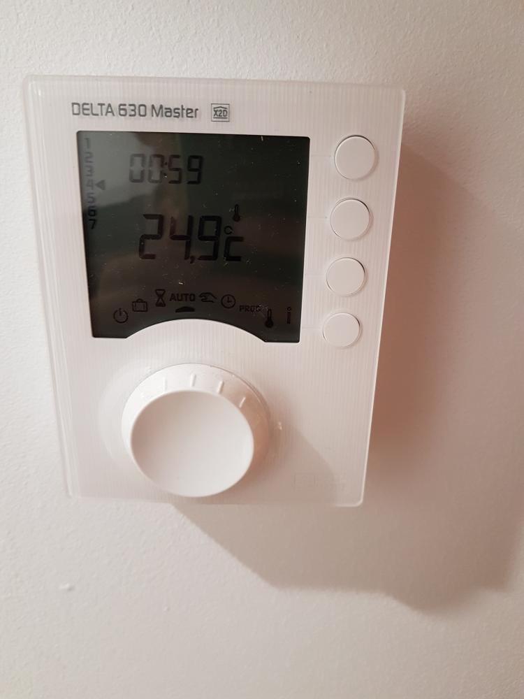

    Pues chicos no se regular los termostatos, solo bajo lo que os comente de + - 5 de la maquina. Y es que creo que no se pueden regular como decis vosotros. Por las mañanas tenemos calor en casa y por la noche estamos bien. Yo achaco a que por la mañana la casa recoje mucho calor y los termostatos marcan esos 24/25 y hasta 26 grados y ya os digo que la maquina esta funcionando a -3. Os pongo una foto del termostato del cuarto principal que tiene orientacion sur. Eran las 12 de la noche.
    Tengo 1 armario en cada planta y cada armario tiene 5 cabezales y cada uno contrala un circuito.

    Mejor si sube a 26 por el sol, pero eso significa que la caldera no debería de funcionar, y funcionando está sino no vendrían esas facturas.
    Leete el manual de esos termostatos y comprueba que la maquina para, cuando se superen los 20 o 21 grados.
    No se si alguien sabe manejar ese termostato o le tiene para echarte una mano.
    Ahí va un vídeo que te enseñan a manejarlo.
    https://youtu.be/DU4KmN-PFQs

    @Igahe este tutorial es mucho mas claro que el que busque yo en su momento. La ultima vez que intente tocar los termostatos me daba la sensacion que solo me dejaba ponerlo en fecha y hora pero de la temperatura no me dejaba ajustarla. Esta noche cuando llegue a casa volvere a intentarlo apartir de este tutorial.
    Yo tengo la sensacion de que la maquina esta funcionando practicamente todo el dia. Leyendo otros post del foro, tengo la sensación de que hay gente que defiende que la maquina debe estar encendida siempre mientras que hay otras personas que defienden que la maquina la puedes apagar cuando uno quiera. Despues de hablar contigo tengo la sensacion de que este discusion es diferente a mi problema, una cosa es apagar o encender y otra cosa es que la maquina al llegar a la temperatura del termostato deje de trabajar.
    Yo trabajo diseñando casas y mi casa la diseñe yo, la vivienda esta totalmente pensada para recoger toda la luz y que se caliente por si sola en invierno por la colocacion de los ventanales. Es mas, estuve controlando que en invierno entre la luz por los ventanales y ventanas que tengo y que en verano al estar el sol en una posicion diferente la luz no incida tan directamente por estos ventanales y ventanas. De ahi que muchos dias hasta que se pone el sol nos asamos en casa siendo invierno y teniendo la caldera al minimo minimo.

    Yo soy unos de esos que defiendo la maquina encendida las 24h, pero cuando digo esto, quizás debería explicarme mas.
    Lo principal es mantener la temperatura de confort, grado arriba o abajo, si se desea bajando la temperatura en horas nocturnas.
    Pero en casos de maquinas sobredimensionadas, con su inverter al mínimo, dan demasiada potencia incluso para el día mas frió del invierno y estas maquinas pueden estar parando y encendiendo incluso en cada hora.
    No creo que sea tu caso, tu maquina de 12kw, aunque sea grande, no es excesivamente grande para una vivienda de 190m2 en la sierra de Madrid. Tu maquina con el inverter al mínimo, es probable que apenas tenga que hacer paradas y menos en situación de frió.
    Veo que ya vas acercándote al problema de tu consumo, probablemente tu maquina no para de aportar calor en ninguna situación, incluso con temperaturas por encima del termostato (bastante extraño, sino en verano tampoco pararía).
    Por cierto, un extractor (o campana) no consume demasiado electricamente hablando, pero el extractor saca aire caliente de la casa y por algún sitio te entrara aire frió que tendrás que volver a calentar (lo digo por si la adicción a la nicotina es muy grande).
    Por ultimo, si en la configuración de la aquarea no ves nada, fíjate en la instalación. No se si tienes deposito de inercia, y si lo tienes, la bomba del circuito debería pararse cuando no tiene demanda de ningún circuito (quizás nunca para, y esta comandada por un mando diferente al de la aquarea).

    Yo tengo la sensacion que el tema esta en los termostatos, por mas que los intento programar no me dejan, ni en manual ni en automatico ayer estabamos a 25 grados (super agustito la verdad) y la idea seria bajarlo a 22/23 me imagino que notare algo el ahorro.
    Lo del extracor lo he dejado,a fumar a la rue¡
    No tengo deposito de inercia aunque esta contemplado en la instalacion y se que esta todo preparado para ponerlo, no lo compre porque queria ver si la cosa iba bien sin el y la sensacion que tengo es que lo tendre que comprar ya que tengo que esperar un rato para tener agua caliente y por las mañanas es un coñazo no tener agua caliente.
    Seguro que algunas personas que leen mi post piensan que desperdicio mucha agua, pero quiero destacar que mi casa tiene agua propia subterranea y que el agua de lavabo y ducha/bañera termina en una cuba enterrada donde es filtrada y utilizada para riego.
    Ayer intentado programar el termostato delta core 360 me fue imposible regular temperatura, solo me deja la opcion heat o cool, estoy ahora buscando mas info sobre este termostato en particular

    Predeterminado Re: Mi experiencia con aerotermia
    Qué tensión de entrada tienes en el cuadro de la vivienda?.. medida con voltímetro entre fase y neutro a primera hora de la mañana, a mediodía y por la noche, cada 8 horas.
    Es normal que las compañías excedan los límites de tensión y eso produce mayor consumo en kWh, especialmente en los motores de compresores monofásico cuando trabajan a bajo rendimiento. Y por las curvas que has presentado se ve que trabajan con bajo rendimiento.
    Otro punto, la máquina la utilizas para agua caliente sanitaria, eso penaliza mucho el rendimiento de la máquina. A qué temperatura tienes el ACS.??
    El óptimo rendimiento lo tendrías a 45 ºC, el mismo del suelo radiante ya que tienes 300 litros de acumulación. Una vez al año subes la temperatura a 70 ºC y desinfectas todos los grifos y ducha.
    sash.33 está desconectado Forero
    mar 2016
    50
    Muchas gracias compi, observare lo que me comentas, no me he fijado que valor tiene el acs. se que tengo contratada 7
