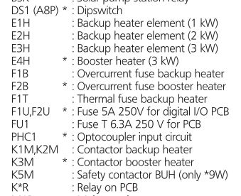

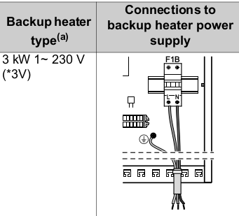

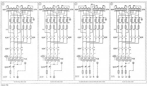

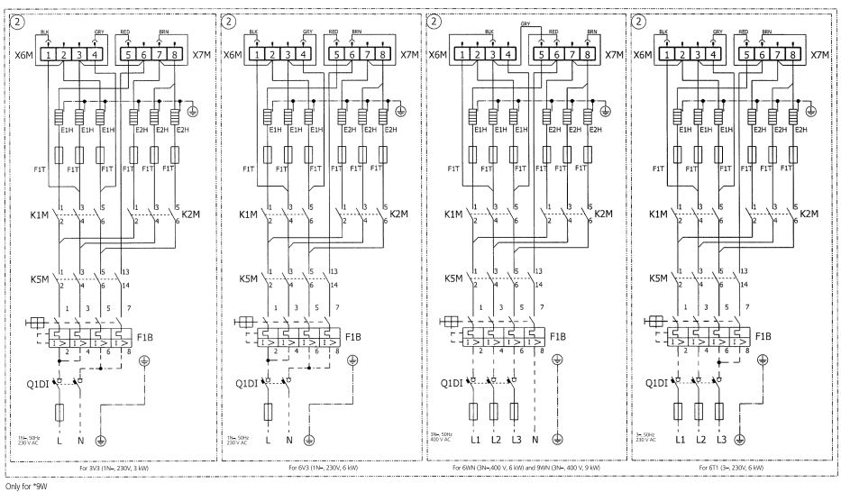

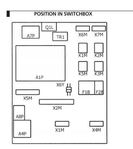

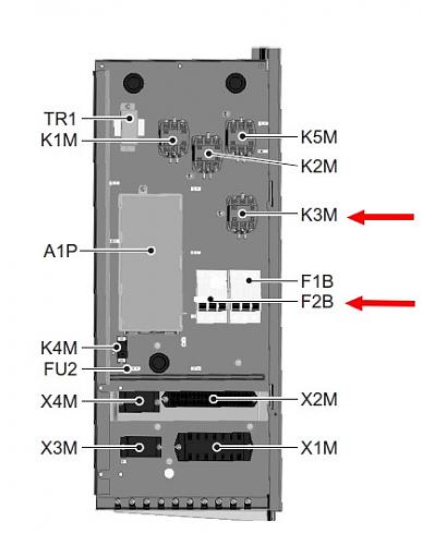

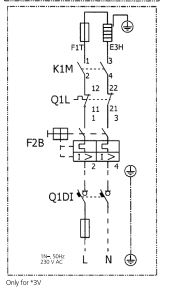

    Mira lo de la resistencia sobre todo, en el manual del instalador pone que si no arranca la unidad exterior seguramente sea por eso, antes te preguntaba eso, si cuando te sale el simbolo también ves que funciona la unidad exterior:
    2.3.2 Symptom: The compressor does NOT start (space heating or domestic water heating)
    Possible causes
    The unit must start up out of its operation range (the water temperature is too low)
    Q
    The water volume in the installation is too low EHBH/X16 Daikin Altherma - Low Temperature Split 4P313776-1 – 2012.05
    Make sure that the water volume in the installation is above the minimum required value (see "To check the water volume" on
    page 20).
    Corrective action
    If the water temperature is too low, the unit uses the backup heater to reach the minimum water temperature first (15°C).
    Check and make sure that:
    Q
    The power supply to the backup heater is correctly wired.
    Q
    The backup heater thermal protector is NOT activated.
    Q
    The backup heater contactors are NOT broken.

    Entonces lo que me esta ocurriendo es que a la tª del agua que esta en 11ºC esta por debajo de 15ºC por lo que ni se activa la resistencia electrica ni la bomba de calor.
    Luego tengo dos dudas:
    Como subo de 11ºC a 15ºC ??
    Como se si tengo o no conectada la resistencia electrica?? aunque pienso que si esta conectada, ya que el ACS llega a la tª sin probremas.

    Vamos a complicar esto un poco mas, con el Manual de datos tecnicos:
    http://daikin-altherma.tepelnecerpad...9-podklady.pdf
    Parece ser que su modelo podia instalarse con varias resistencias de backup diferentes (espero estar confundido, pero puede que en este caso fuera un elemento opcional, igual no le instalaron la resistencia de backup).
    Las resistencias de backup para este modelo eran:
    Nombre:  Backup heater.JPG
Visitas: 7649
Tamaño: 18,4 KB
    Es decir, puede ser monofasica de 3kw o 6kw, y trifasica de 6kw o 9kw. Por eso yo hablaba de 3 resistencias de 3 kw, estaba pensando en la trifasica de 9kw. No se muy bien como van, creo que hay 3 como indico mas abajo de diferentes potencias, pero no estoy seguro.
    En la leyenda del unifilar (diagrama de cableado) vienen los siguientes datos:
    Nombre:  leyenda daikin.JPG
Visitas: 7739
Tamaño: 36,8 KB
    En ello se puede ver las 3 resistencias de calentamiento, que deberian venir instaladas, y la del tanque de ACS que supuestamente es la opcional:
    E1H de 1Kw Backup Heater
    E2H de 2kw Backup Heater
    E3H de 3kw Backup Heater
    E4H de 3kw Booster Heater (supuestamente opcional, es la del tanque ACS)
    Ademas, los contactores que accionan las resistencias de apoyo son el K1M y el K2M como se ve en la foto anterior.
    El contactor K1M conecta la resistencia E1H de 3kw y el contactor K2M conecta la E2H de 6kw o 9kw (me puedo confundir en la potencia de las resistencias, al ser modelos diferentes).
    El E3H solo esta es el modelo 3v monofasico y se acciona con el K1M (en este modelo no existe K2M ni K5M), acciona una resistencia de 3kw.
    Si lo tienes bien cableado y no te han liado ninguna picia, si encuentras los contactores K1M y K2M (puedes ver si estan cableados), bajo tu propia responsabilidad lo remarco en negrita, puedes forzarlos y mantenerlos pulsados para provocar el funcionamiento de las resistencias, pero solo con la bomba de circulacion en marcha y si estas totalmente seguro que el agua esta circulando. Con 3 kw deberías ser capaz de calentar el circuito en casi 1 hora (he realizado el calculo con unos 160 litros de agua a 11ºC calentandola hasta 25ºC), si tienes cerrados circuitos, en menos tiempo.
    Si de casualidad solo te dejaron cableada la resistencia de 1kw, tardarias casi 3 horas en calentar el agua hasta los 25ºC (estos calculos de tiempo son muy optimistas, estoy suponiendo que todo el calor va al agua, pero el agua pasara el calor al suelo radiante y al final tardara mucho mas, igual hasta casi el doble de lo que te digo).
    Nombre:  Switchbox.JPG
Visitas: 7940
Tamaño: 28,7 KB
    En esta ultima foto, puedes ver donde estan situados los contactores K1M y K2M.
    Aviso, cuidado con tocar lo que no sabes, como te lo hayan cableado mal, puedes llegar a romper algo. Accionar un contactor, es hacer trabajar una maquina sin protecciones.
    Si tocas el contactor, por si acaso con algo que no conduzca la electricidad, aunque no deberia pasar nada en la mayoria de contactores actuales.
    No conectes a la vez el K1M y el K2M, el K1M acciona una resistencia de 3Kw y el K2M acciona una resistencia de 6kw de potencia o incluso 9kw. Es mucha potencia, podria dispararte el general si no tienes mas potencia de esa contratada y quizas el cableado no esta preparado para esa potencia.
    Añado otra cosa mas, para que funcione los contactores, a mayores tienes pulsar el K5M.
    No es tan facil como parece, lo acabo de ver en el diagrama (no me habia fijado antes).
    En este unifiliar, se ve que para que llegue la corriente a E1H o a E2H que son las resistencias de calentamiento, tiene que estar cerrado K5M y luego puede ser o el K1M o el K2M (nunca los dos a la vez, el K2M son 6kw que poca gente tiene contratada tanta potencia electrica).
    El K5M le llaman Contactor de seguridad BUH (ni idea de lo que es BUH)
    Edito algún dato que he llegado a ver en los unifilares.
    Si fuera el modelo de resistencia 3V monofasico, solo lleva el contactor K1M y ninguno mas (ni K2M ni K5M), y acciona una resistencia de 3KW, probablemente sea este último y es la unica resistencia que decia mfb_0791.
    Nombre:  Unifilar 2.JPG
Visitas: 7789
Tamaño: 17,3 KB

    Vuelvo a Editar, Nunca pulses el K1M y K2M simultaneamente, demasiada potencia electrica a la vez.
    Aun no se que modelo exacto tienes de calefactor, pero la resistencia K1M siempre es la pequeña, la K2M es la grande (no todos los modelos llevan resistencia grande y contactor K2M).
    Las resistencias que accionan el contactor K1M siempre son de 3Kw
    La resistencias del K2M son de 6KW o incluso un modelo o trifasico la lleva de 9Kw (no todos los modelos llevan la resistencia que acciona el contactor K2M). Si tiene K5M si tendras que pulsarlo simultaneamente con cualquiera de los otros dos.
    Si pulsaras los dos a la vez, tendrias 9Kw, o incluso 12Kw, demasiada potencia. Voy a editar lo anterior, para no confundir a nadie.
    Añado mas, y ya es la ultima vez por hoy. Desconozco si el K1M, K2M, K5M son contactores o son reles (los contactores es facil pulsarlos, los reles no es tan facil).

    A ver, lo básico es saber si tienes instalada, que yo creo que si, y activada la resistencia.
    - Si el instalador ha seguido las recomendaciones de Daikin tendrá en el cuadro un térmico para la/las resitencia/s, si es así mira que no estén bajados.
    - Dentro del hidrokit también hay otro breaker (o como se llame), para las resistencias, en la mía es el marcado en el esquema adjunto como F1B para la de backup, la que nos interesa, y el F2B para la del depósito de agua, mira que no este bajado, la tapa es muy fácil de sacar, si es la monofásica de 3kw no tiene mucha historia, neutro fase y tierra como en el segundo adjunto ... si es que es igual o parecida a la mía.
    - Si tienes la parte "hardware" bien, mira el tema de que no este desactivada en la configuración como te comentaba antes.
    Ya me extrañaría que no este físicamente, esa resistencia según Daikin tiene que estar si o si ..... y todo esto suponiendo que el problema venga por poca temp. en el circuito, que igual es mucho suponer.
