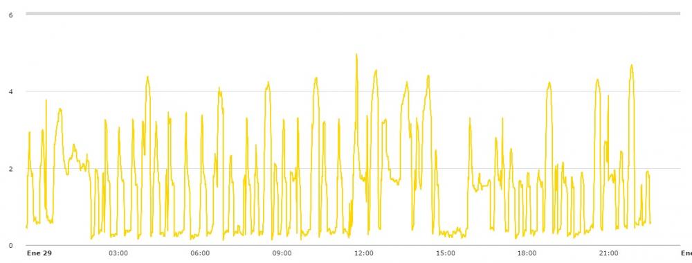

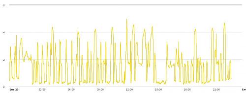

    Lo tengo puesto en programado a las 5 de la mañana + recalentar , y hace unos días desconecté la resistencia, para probar y ver si habia diferencias en los consumos.
    Me da la sensación de que la maquina no para en todo el día , te pongo aqui la imagen del día de hoy, es el consumos de la casa, pero de las 3 a las 9 de la noche no he estado en casa, solo es consumo de la caldera y el residual de la casa.

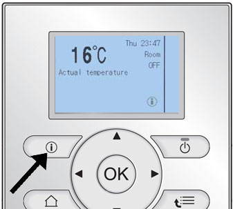

    Los cambios hay que hacerlos en modo instalador, igual depende del modelo, el panel de la mia es como este:
    Nombre:  Display-2.jpg
Visitas: 3831
Tamaño: 15,3 KB
    Para ponerse como instalador hay que irse a:
    Menú (la tecla de abajo a la derecha) ==> Informacion ==> Nivel de autorización del usuario
    Ahí hay que aguntar pulsao del boton de menú durante unos segundos, en el display pasa de poner "Usuario final" a "Instalador" y aparece una llave inglesa en el display.
    Mañana miro en los manuales como era, que ya no me acuerdo :-))

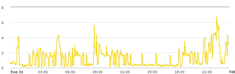

    Pues el primer día parece que no me vale así, me quedo sin agua caliente, no se si es por el retorno que pierde temperatura o por que.
    Ayer por la tarde bajó a 30 grados, y esos 20 grados los subió en 50 minutos sin resistencia a las 22:10 hasta las 23:00 mas o menos, con una ducha bajó a 43 grados, aun me duche yo y no salí a verlo que tenia frío, jejee, esta mañana estaba otra vez a 48,5 cuando me fui a currar, y al volver a 29 grados.
    lo dejaré hasta el fin de semana así a ver como va el tema, pero el consumo general de la casa me ha caído , imagino que por lo del ACS y que ha subido algo la temperatura.
    Programar Altherma con deposito de inercia con tarifa nocturna-wibeeedataexport.jpg
    fijaros que diferencia, fueron como 30 kwh y los dias anteriores fueron de 37 a 47 kwh el consumo de toda la casa.
    El consumo mayor que veis de 22 a 24 horas era por el calentamiento en tarifa nocturna y por que estaba liao con la cena y es el consumo de la vitro.
