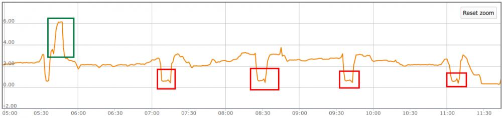

    mfb_0791 está en línea Forero
    jun 2010
    Ames
    447
    Predeterminado Re: Daikin Altherma, poner resistencia o no ???
    Cita Iniciado por alfialtherma Ver mensaje
    Tengo que ver de qué modo puedo hacer el seguimiento de los desescarches creo que es el motivo de que salgan tantas horas de resistencia hoy tenía 17h frente. 107h de compresor
    Hola de nuevo,
    Quizá dependa de la máquina, pero me sigue pareciendo que no usa la resistencia para los desescarches, en el adjunto lo que esta marcado en rojo son desescarches, y lo que esta marcado en verde es cuando salto la resistencia, que fue bastante antes del primer desecarche.
    jun 2010
    Ames
    447
    Efectivamente no le veo demasiado sentido a usar una resistencia de 3kW (en el mejor de los casos) para el desescarche, ademas creo que no necesita que el agua este a mucha temperatura, lo digo porque si al consumo durante el desescarche le quito lo que consume la bomba de circulación y el standby salen menos de 500w. Quizá sea por tener un DI entre los circuitos del suelo y la unidad exterior, el suelo no pierde temperatura y la temperatura en el DI se recupera rápido, igual si tendría sentido sin DI para evitar que circule agua "fría" por los circuitos del suelo, o con fríos extremos.
    Hoy con mínimas de 0ºC han sido tres desescarches, a las 6:30, 8:40 y 10:45 ... en ninguno ha entrado la resistencia.
    Por cierto, la temperatura mínima para el arranque en las Altherma son 15ºC, si cuando arrancamos el aparato el agua esta por debajo tira de resistencia hasta alcanzarlos.
