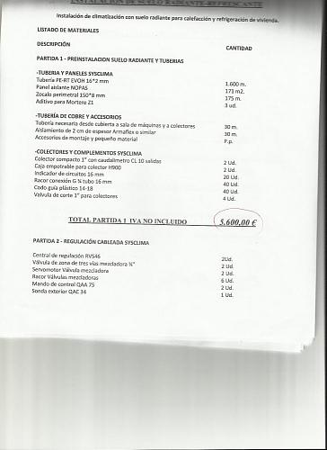

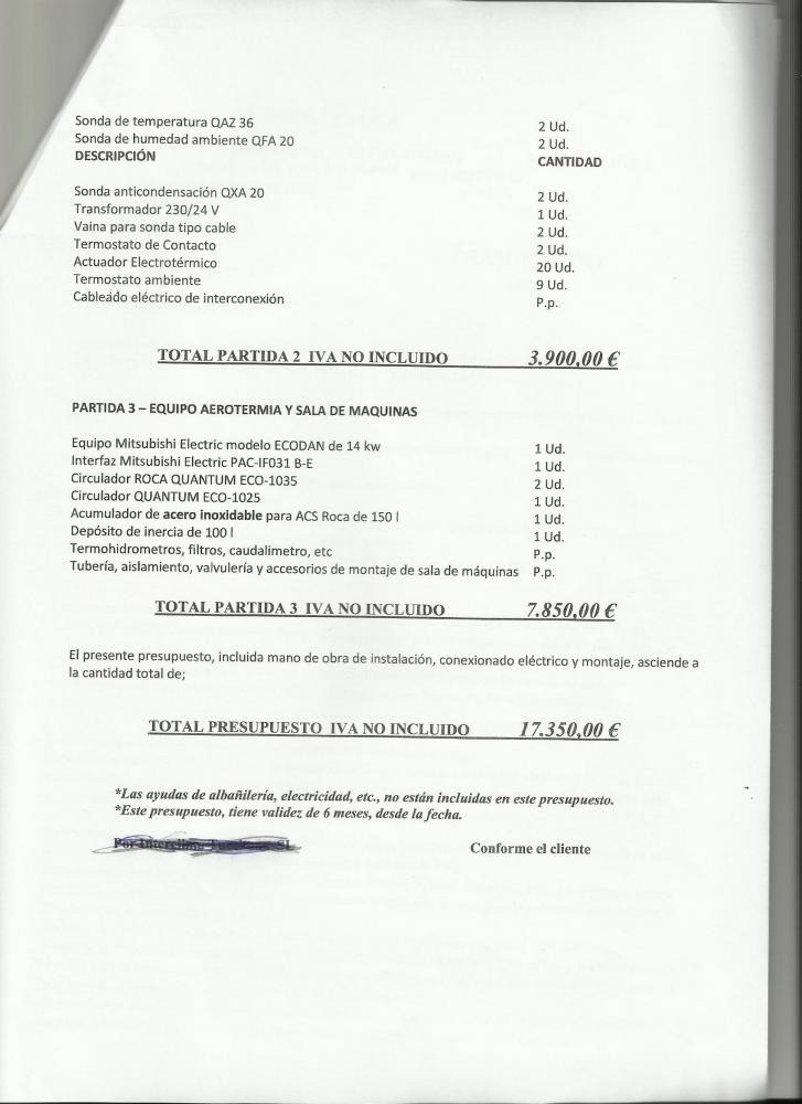

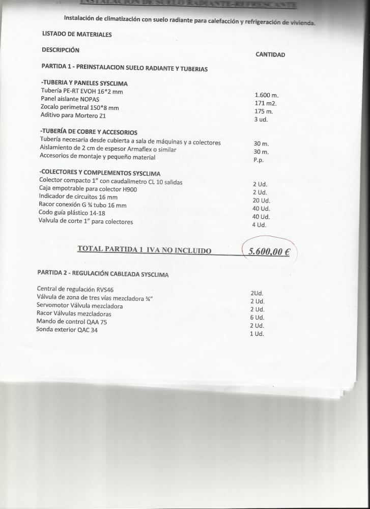

    Hola a todos.
    que os parece este presupuesto que me han pasado de una instalacion de suelo radiante para una superficie de 200 m. cuadrados.
    Creeis que puede tener material que no necesita la instalacion?
    Os parece caro?, a mi si.
    Miniaturas adjuntadas Miniaturas adjuntadas PRESUPUESTO AEROTERMIA.-presupuesto-1.jpg   PRESUPUESTO AEROTERMIA.-presupuesto.jpg
    donc está desconectado Forero
    ago 2008
    parla,madrid
    1.928
    Predeterminado Re: PRESUPUESTO AEROTERMIA.
    En lo del suelo radiante parece que lo hacen a paso 10,que es demasiado,el paso 15 te vale sin problemas.Esto atrae menos metros de tuberia,menos circuitos.
    En la domba de calor el DI es pequeño y el deposito de ACS no tiene porque ser de acero inoxidable.
    La tuberias desde la bomba hasta los colectores tampoco tiene que ser de cobre,es mas caro,se puede de Pex,PE-RT,multicapa,mas barato y iguales prestaciones.
