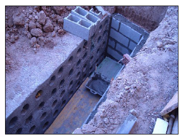

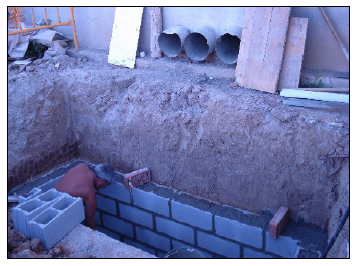

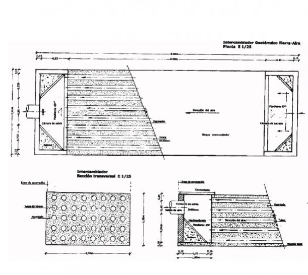

    Hola de nuevo, mirando por Internet he encontrado este diseño de pozo canadiense con dimensiones:
    como veis la entrada y salida son bastante grandes ( ¿como para poder usarla con una bomba de calor? ).
    No se si esta obra en concreto estará pensada para el cometido que me interesa, ya que la pagina web no decia nada al respecto, solo que era un intercanviador tierra-aire de temperatura.
    Ahora mirad las fotografias de la ejecución del proyecto:
    Nombre:  Picture 2.png
Visitas: 14893
Tamaño: 193,0 KB Nombre:  Picture 3.png
Visitas: 14526
Tamaño: 171,9 KB
    ¿Que opinais vosotros?
    Me temo que este sistema es bastante inusual, por eso creo que nadie casi nadie lo tendrá instalado, así que buscaré costos económicos por curiosidad y también por compartir la información.

    Hola almogaver,
    ¿podrías poner el enlace a la página de ese último pozo? Gracias.
    A primera vista la separación entre "tubos" me parece insuficiente y por tanto el sistema tenderá hacia la temperatura del exterior.
    La profundidad de la hilera superior me parece insuficiente, y la de la segunda pues casi que también, aunque si la tierra es muy arcillosa y húmeda puede que valga.
    Tampoco veo claro el sistema de limpieza, si es que lo hay lo comentarán en la página.

    Yo lo voy a probar. Me estoy haciendo una casa. Ya he fabricado el pozo canadiense. He dejado una habitación para conectar el pozo canadiense a la aerotermia, con dos entradas de aire y una de salida. Me falta decidir el tipo de ventilador para ajustar la velocidad de aire por el pozo canadiense y la eficiencia de la máquina de aerotermia. Esa es mi principal duda.
    ya contaré el resultado en unos cuantos meses.

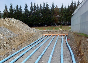

    Acabo de encontrar un montaje de pozo canadiense. Os dejo el enlace.
    Asesoría + Instalaciones = Climatización vivienda Cudillero - a set on Flickr

    La verdad que es un post interesante porque de comprobar que el rendimiento aumenta quiere decir que se ahorra dinero
    Aqui dejo nuevas imágenes
