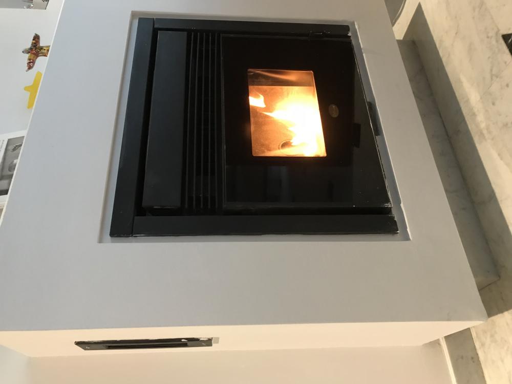

Hola a todos,
Tengo un insert de 8,7Kw de Eva Calor. Me encanta, funciona muy bien, pero... tiene programada una temperatura de seguridad de 41º a partir de la cual, entra en modo Eco (bajo consumo). El problema es que la sonda de temperatura está en el interior del espacio donde está colocado el insert, es decir, no está en la habitación donde debería medir la temperatura. Lo que ocurre es que a pocos centímetros de esa sonda está el tubo de escape de humos, que se pone a 90º, en un espacio cerrado (antígua chimenea de mi salón), por lo que los 41º se alcanzan a los pocos minutos de encender el insert. Conclusión, siempre está funcionando en modo ahorro de energía (eco) y por tanto, no a su régimen óptimo para calentar la estancia (mi saón).
¿Os ha pasado a alguno/a este problema?
¿Hay forma de cambiar ese parámetro de seguridad (en el manual de usuario no lo he visto)?
O mejor, hay forma de instalar una sonda termostática en el relé adecuado que conecte con un termostato remoto de forma inalámbrica?
Adjunto foto del modelo.
Archivo adjunto 17832
Muchas gracias.

Re: Temperatura de seguridad para insert de pellet Eva Calor
La sonda la tienes enrollada con una presilla, corta la misma y saca la sonda a la estancia a calentar..
