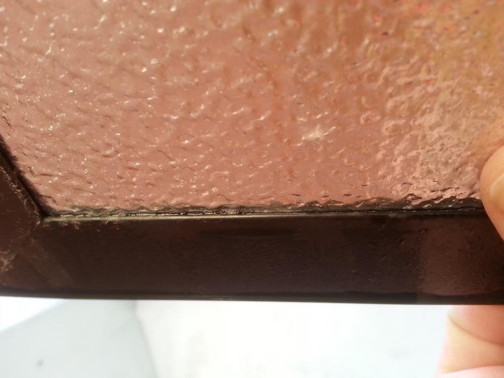

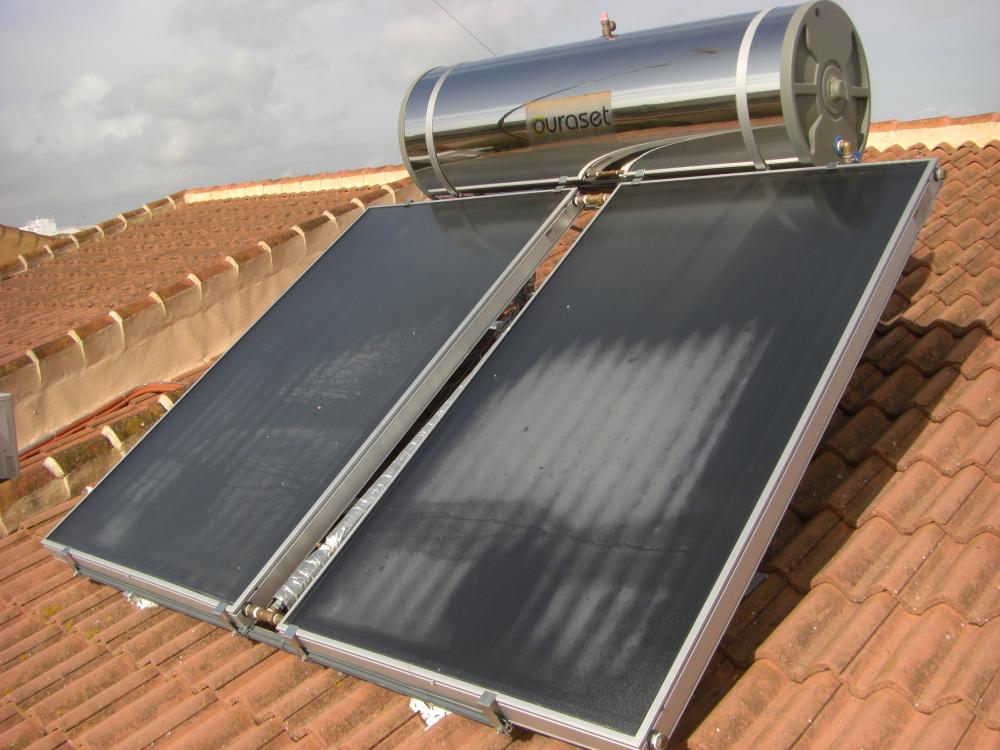

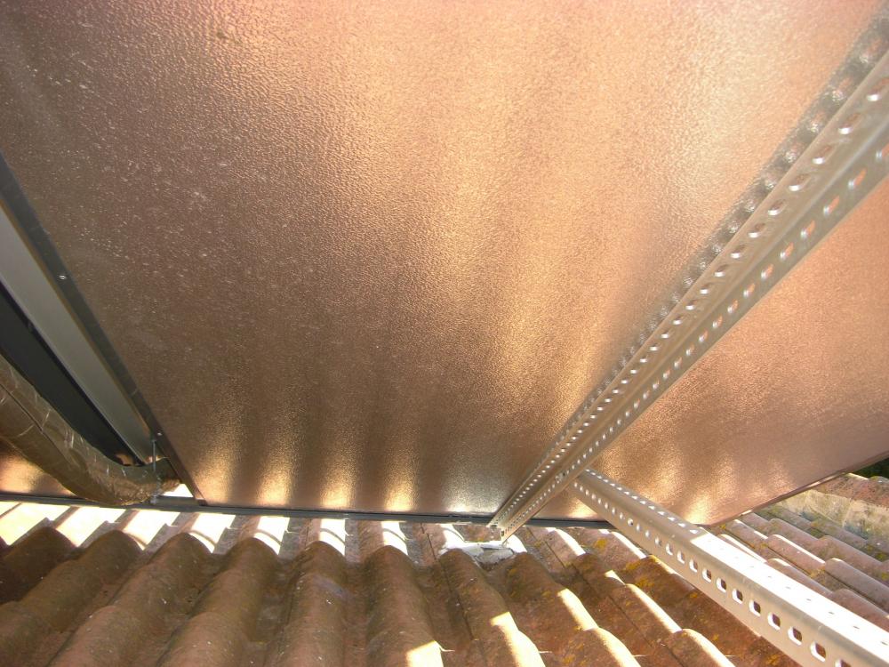

En mi caso es recurrente. Las primeras que tuve me las cambiaron por ese motivo. Pero es que estuve todo un invierno, de Octubre a Mayo, con condensación permanente.
Las nuevas, de otra marca, tambien tienen condesación pero mucho menos. Yo le hice unos taladros adicionales y funcionan bastane mejor. Suelen aparecer tras varios dias de lluvia, el primero e incluso el segundo día soleado posterior, amacen con condesación, pero sobre las 10:30 desaparece por completo.

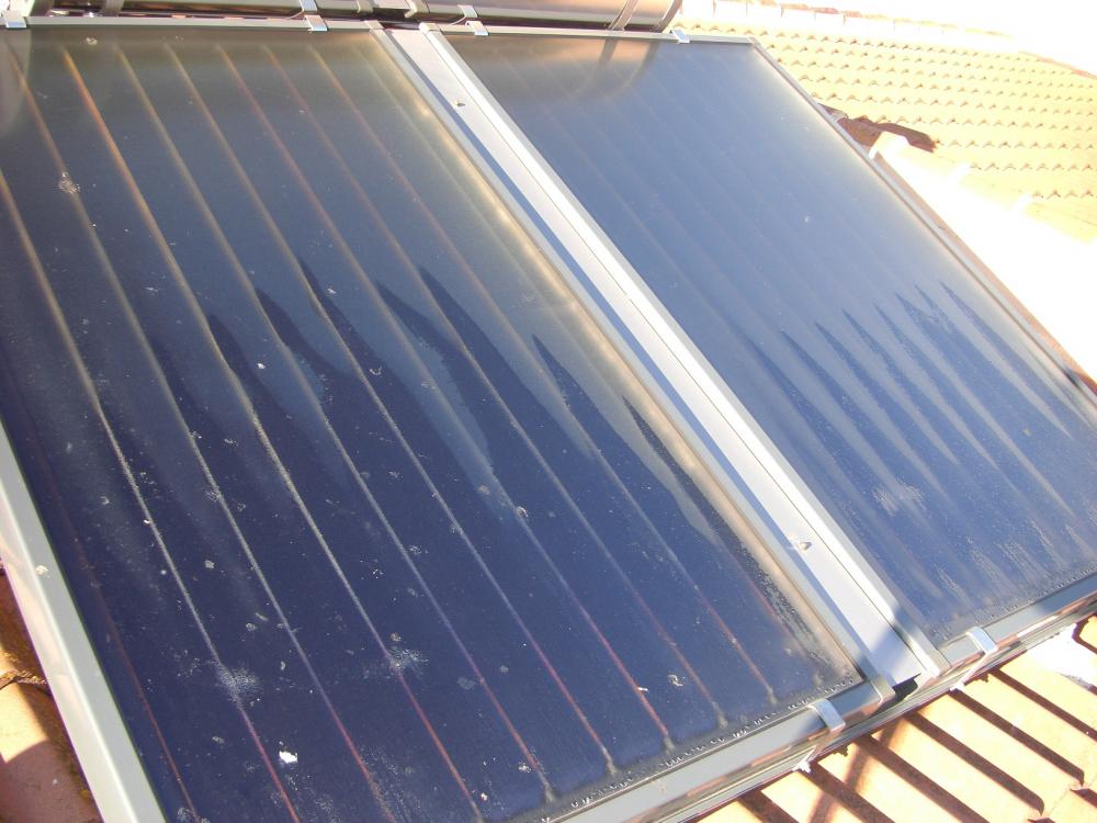

Foto de la antigua
Archivo adjunto 11435
Como se vé en la foto, e incluso mucho más, estuvo un invierno completo. Tenian tanta que incluso una de la placas se abombó por detrás del peso del agua.
Foto de las nuevas con mis mejoras.
Archivo adjunto 11436

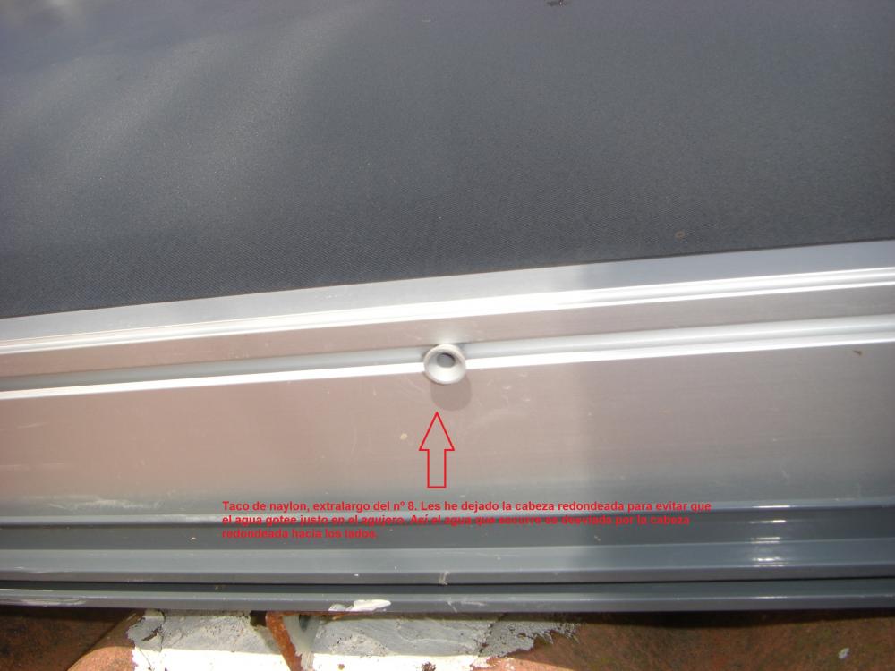

Fotos del taladro adicional que le hice en el centro de la parte inferior. La condesación sigue apareciendo, pero se disipa mucho mas rápido.
Archivo adjunto 11437

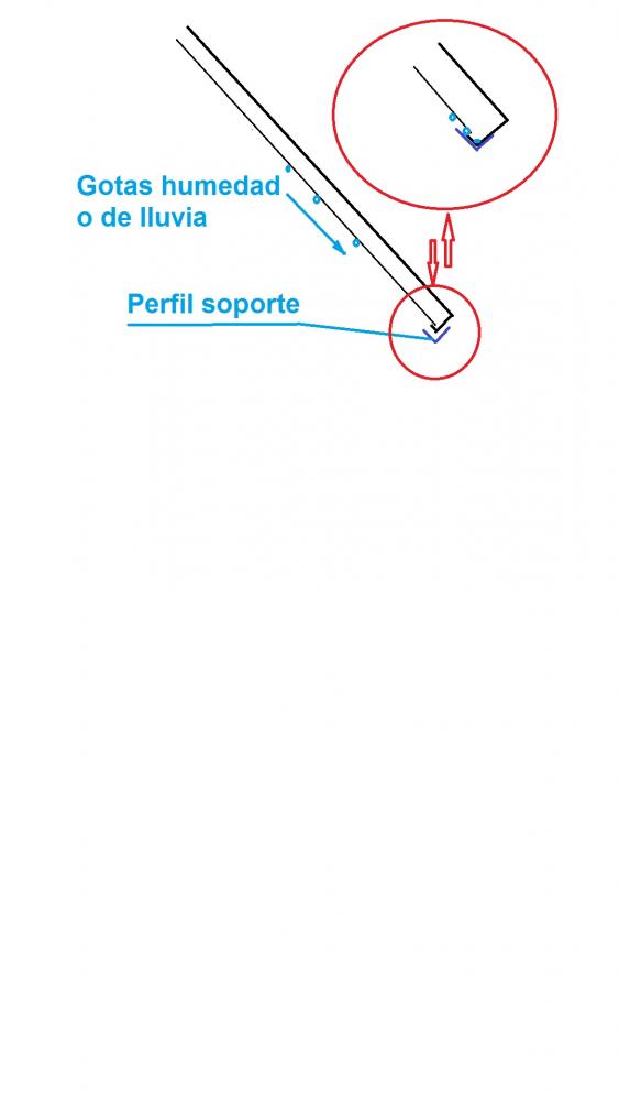

olmeca, el punto mas vulnerable del panel para que coja humedad, si no está sellado por detrás, es la parte inferior.
El invierno pasado sellé la parte posterior con cinta americana, excepto la parte inferior porque el perfil en L que los soporta no me dejaba. El panel seguia igual, cogia la misma condensación.
Por eso pienso que el punto vulnerable es la parte inferior, llueva o haya humedad en el ambiente, siempre habrás gotas que resbalen por la parte posterior y terminarán en la parte baja. Si el panel no está sellado, entrará dentro, y al salir el sol se calentará, evaporará la humedad y se formará condensación dentro del panel, ya que el cristal está frio.
Incluso el perfil en L que soporta el panel por debajo puede agrabar mas aún lo que digo, ya que cuando llueve o hay mucha humedad, el perfil se llena de agua. Si el perfil soporte es mas ancho que el perfil del panel por detrás, hará efecto de canalón y sobrepasará el punto que no está sellado.
Mira el dibujo para que te aclares lo que digo.
Archivo adjunto 11540
En cuanto tenga alguien que me pueda ayudar hago la operación, y te confirmo o desmiento si estoy en lo cierto.

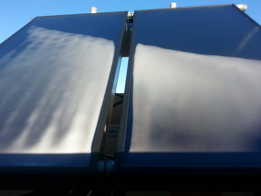

Después de las tormentas de estos días, la condensación ha cubierto los paneles completamente. Hasta hoy no se ha disipado por completo.
olmeca, de momento acierto pleno. Aunque es pronto para sacar conclusiones definitivas, a la espera de unos días de lluvia y un día soleado después.
Te mantendré informado.
No te preocupes mjrosg, la silicona que le he puesto a mis placas por detrás, en caso necesario, se puede cortar con un buen cuter.
A la otra placa le he sellado las esquinas inferiores, donde se une los perfiles en bisel a 45º. Y de momento ambas han amanecido perfectas. Estoy a la espera de un buen día de lluvia, para ver si sello totalmente la otra placa o es suficiente con el sellado de las esquinas inferiores.
El resultado de hoy me ha alegrado mucho, ya que un vecino tiene unas placas parecidas a las mias, y sus placas casi nunca tienen condensación. Pues hoy las suyas tenian y las mias no.
Yo por detrás solo tengo la lana de roca aluminizada. Sin embargo no veo condensación por la mañana en la parte trasera del panel. Si me confirmas que funciona tu invento subo fotos y lo vemos más despacio. Saludos.
Habrá que esperar un poco, te cuento.
Esta mañana, en cuanto las placas han cogido calor ha aparecido un poco de condensación, las dos por igual. Pero las de mi vecino tenian más. No sé si es algo residual, y que aún tienen humedad acumulada.
Mis sospechas siguen siendo las mismas, por algún lado se le filtra algo de agua, del rocio nocturno en este caso. Por eso observo como resbala el agua y los posibles puntos de filtración. Debajo de las esquinas en bisel hay 2 tornillos que mantinen unidos los perfiles. Los tornillos inferiores están algo oxidados, señal de que el agua entra por algún lado y se mantiene durante cierto tiempo en el interior.

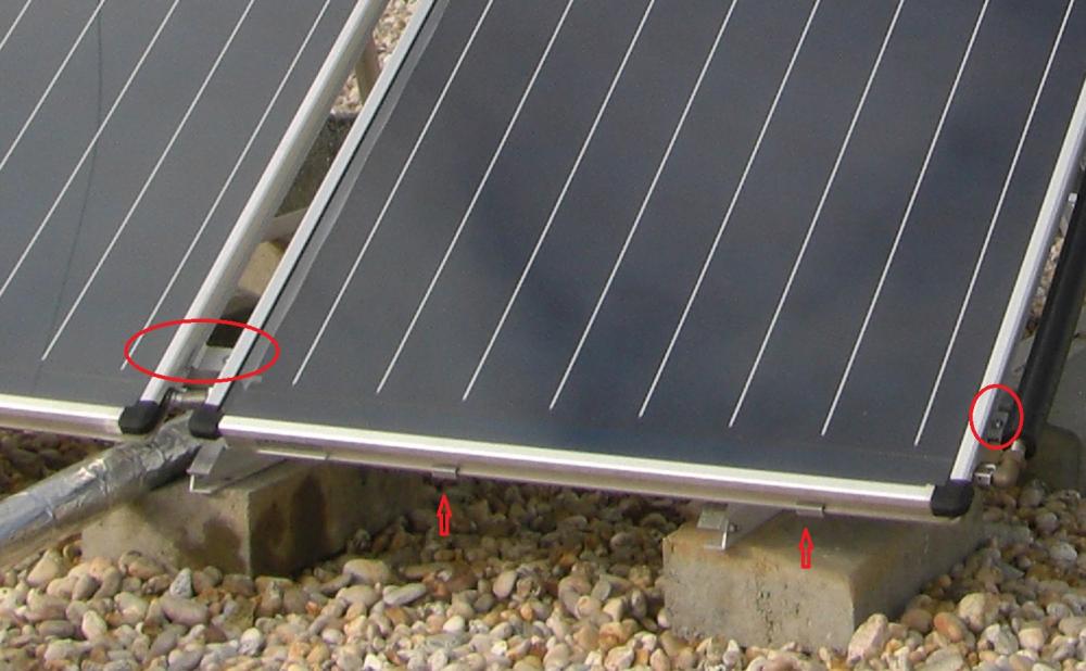

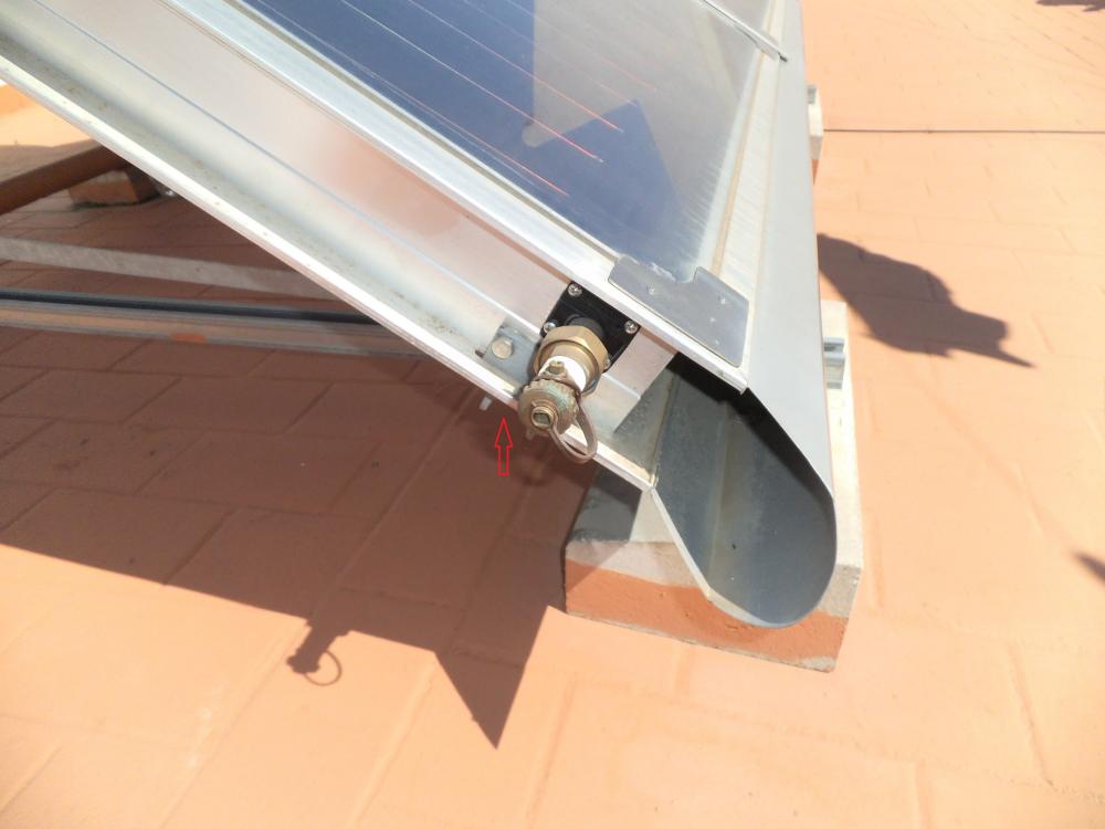

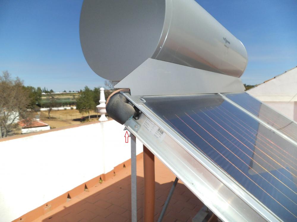

Anoche se me encendió otra bombilla. ¿Los equipos alemanes no suelen tener nada de condensación? Mirando las fotos que tengo de un Viessmann y del Junker, encontré el porqué. Ninguno tiene un perfil en "L" donde se apoyan las placas por debajo, por tanto no hay efecto de canalón de agua y no se les filtra el agua por debajo, por las escuadras del perfil de alumino.
Mira la foto del Junkers
Archivo adjunto 11673
Las Cogidas del Viessmann
Archivo adjunto 11674Archivo adjunto 11675
Con esta forma de coger las placas, aunque las escuadras no estén selladas herméticamente nunca se acumula agua, y ésta simplemente resbala sin posibilidad de filtrarse por el marco.

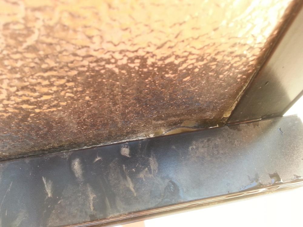

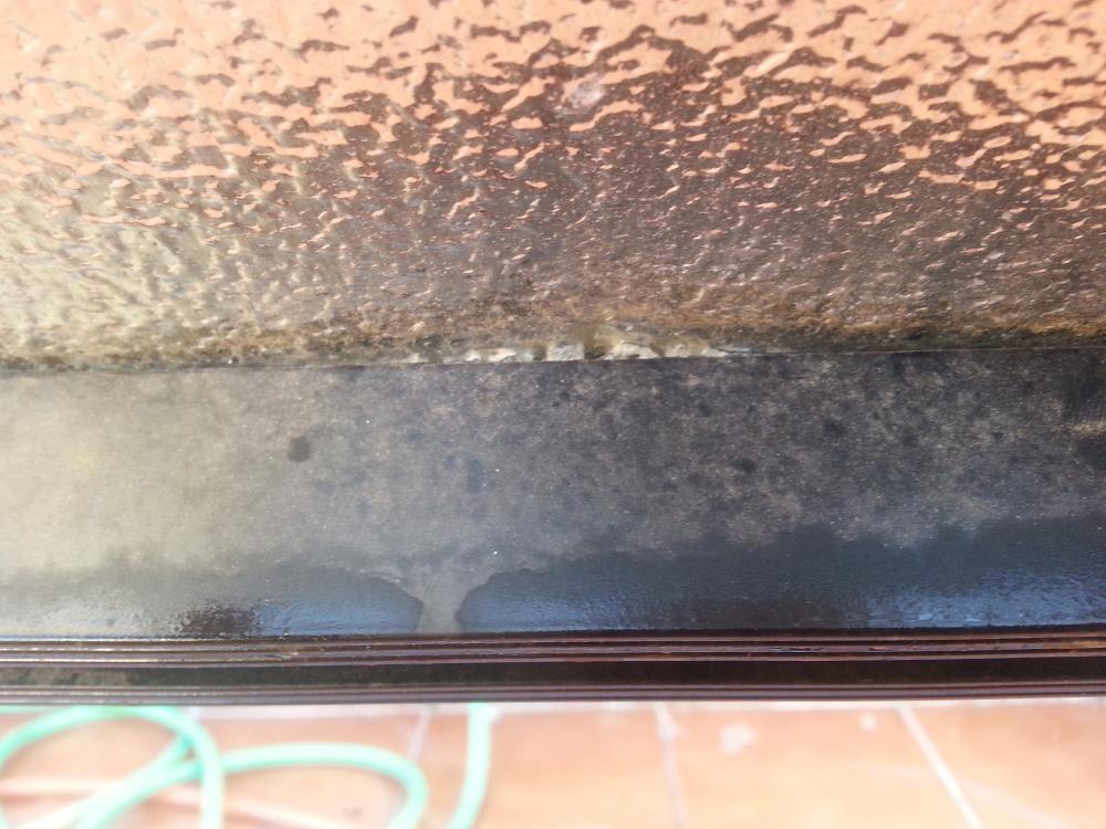

Mira como han amanecido hoy mis placas.
Archivo adjunto 11681
Mira el perfil
Archivo adjunto 11682
Archivo adjunto 11683
EL agua es la condensación de la noche.

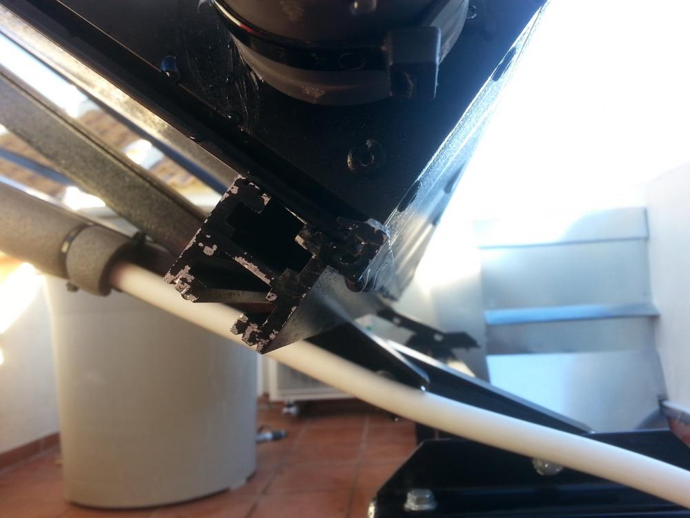

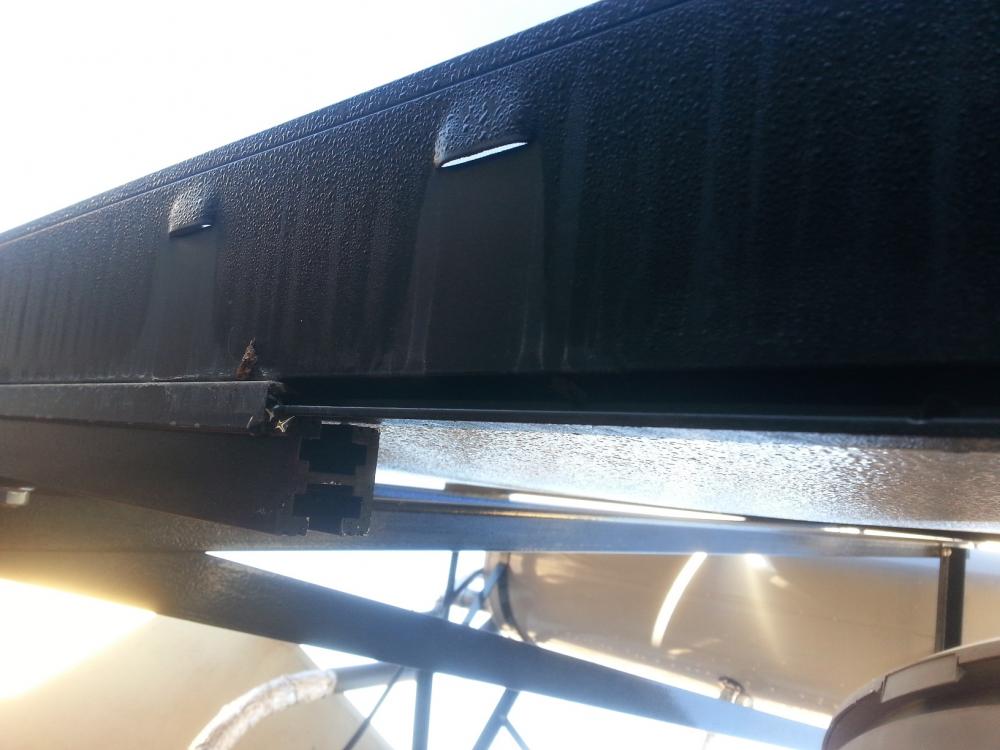

He cogido con una goma y he dejado que caiga muy despacio sobre el cristal, he visto muy claro que el agua se mete por el perfil en L y por los taladros de drenaje hacia dentro, e instantáneamente me ha salido condensación en el cristal, justo en la zona del taladro de drenaje.
Además el aluminio no está bien sellado en algunas zonas. Mira.
Archivo adjunto 11684Archivo adjunto 11685Archivo adjunto 11686
Estoy pensando poner una chapa de galvanizado a modo de vierteaguas como en las fotos que has mostrado, y sellar todo el panel por detrás, entre el aluminio y el perfil.

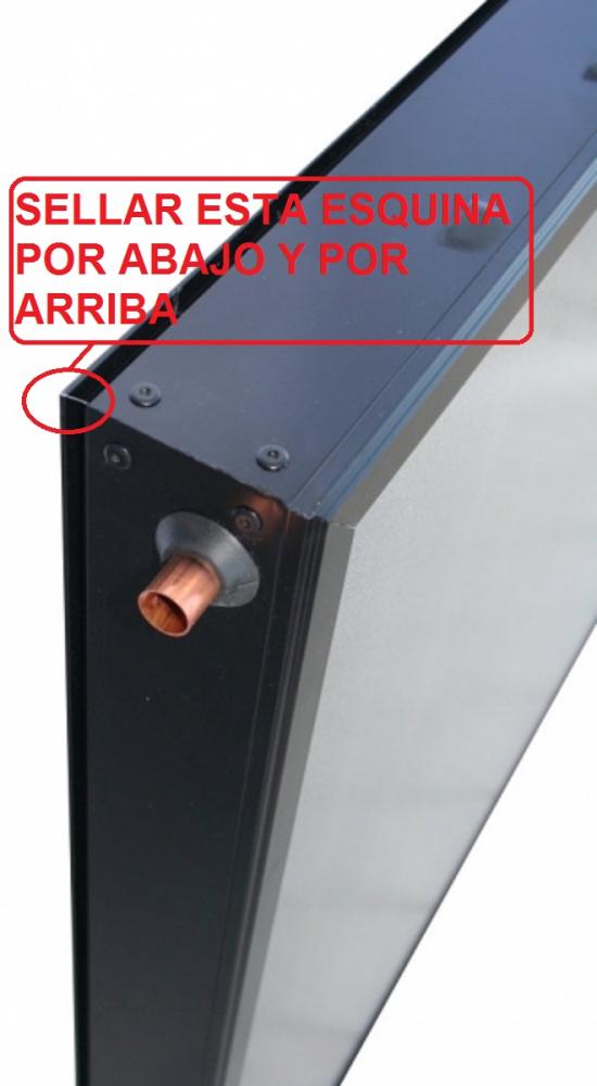

Reflexioando sobre lo comentado anteriormente;

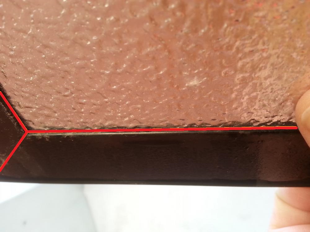

Para que el agua suba por detrás del perfil no es necesario que el perfil en " L " de apoyo esté lleno de agua, es suficiente con un hilo de agua en el mismo.
Esto es debido al fenómeno de la capilaridad, por la que el agua y otros líquidos tienden a subir por un tubo estrecho o entre paredes con muy poco espacio entre sí. Mira este video de youtube https://www.youtube.com/watch?v=oLKYVx0fhNU. Se vé que el líquido asciende entre los dos cristales.
Tambien se produce este fenómeno en las esquinas en escuadra, donde la separación entre perfiles es mínima. Cuanto mas fina es la separación mas alta llega el agua. Si miras tu primera foto, el panel de la izquierda tiene mucha más condensación. Tiene las 2 esquinas apoyadas en el perfil, por tanto 2 puntos por donde el agua subirá por capilaridad.
Después por el fenómeno de la tensión superficial, el hilo de agua recorrerá el espacio horizontal entre el aluminio que cierra el panel posterior y el perfil del marco. Eso se aprecia en tu última foto, donde se vé tu dedo.
Por tanto, muy importante:
.-Sellar las esquinas en escuadra, tanto por debajo como por arriba. Para evitar que el agua ascienda por capilaridad.
.- Sellar la unión entre el aluminio del panel posterior y el marco del panel en todo el tramo horizontal y un poco hacia arriba.
Te le indico claramente en tu foto y otra que me he bajado.
Archivo adjunto 11693Archivo adjunto 11694
