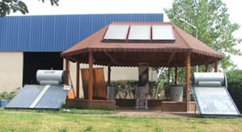

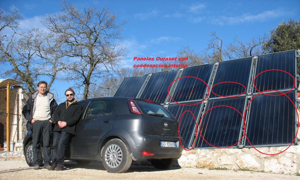

Ya tengo tengo mas que desmotrado que el problema es la falta de sellado posterior de las placas. Lo que no entiendo de estos fabricantes turcos, y algunos españoles, porqué no la sellan por detrás. El coste es ridículo, y en la mayoria de las placas no afecta para una eventual sustitución del cristal por rotura.
O tambien puede ser que no se percatan de donde está el problema. El de las mias originales incluso subió a Facebook un conjunto de placas de una donación. Casi todas estaban llenas de Humedad. Ahora tienen la misma foto tomada desde otro angulo, desde donde no se aprecia el fallo.
Archivo adjunto 11751
Y esta de su página de presentación, que tambien la han quitado, observar el equipo de la derecha.
Archivo adjunto 11750
Cuando protesté al fabricante en Turquia le envié esas fotos para que viesen que el problema no era mio, sino que era un fallo de diseño de ellos.
Mirád como estaban las mias durante 7 meses, desde octubre de 2012 a mayo de 2.013 que fué cuando me la cambiaron
Archivo adjunto 11752
Y las nuevas con el mismo problema, lo que ocurre es que ventilan mejor no tienen efecto acumulativo.

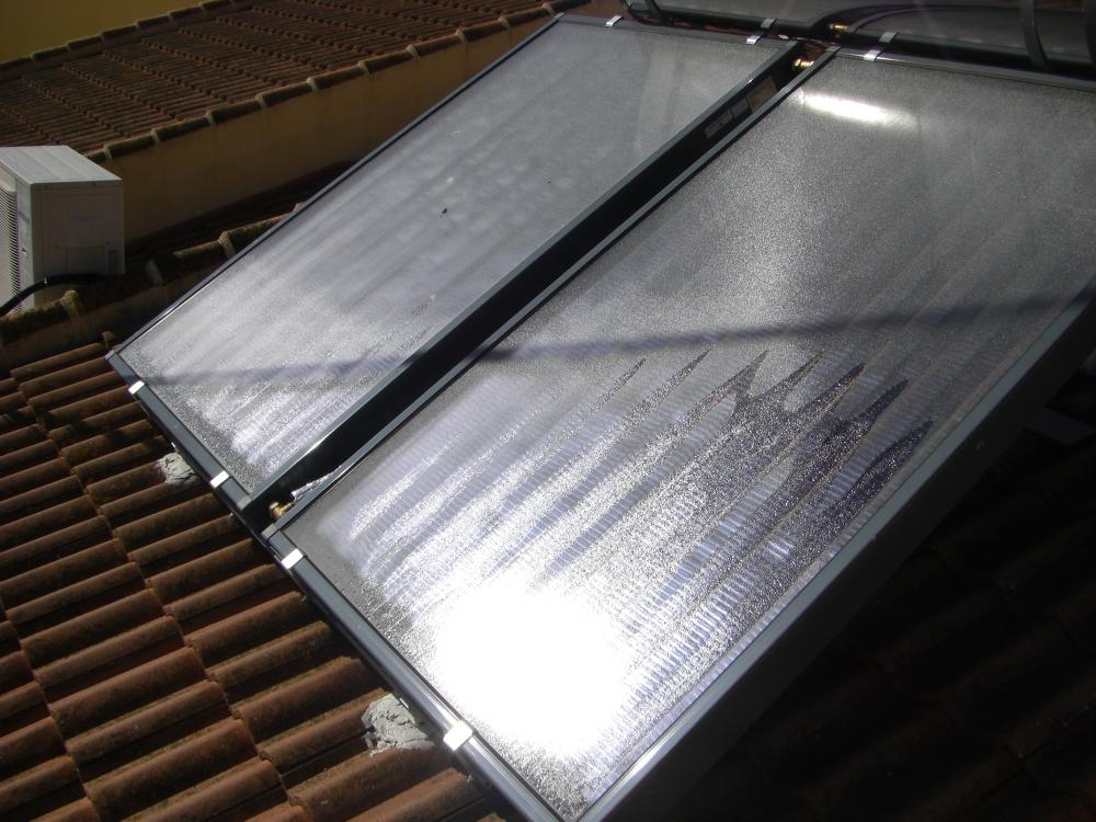

Bueno pues después de haber sellado con silicona todo lo que se puede sellar y más allá, haber puesto una chapa en la zona baja de los paneles para que el agua no llegue al perfil sobre el que se apoyan los paneles, taladrar el perfil con hasta 10 agujeros y comprobar que el perfil esta siempre seco desde entonces. Ya tengo los resultados, la condensación campa a sus anchas y sigue igual que si no hubiese hecho nada. Incluso en una placa he tapado las 4 rejillas inferiores, pero nada. Compañeros vamos a tener que convivir con ella.

Bueno, pues después de hacerle a los paneles todo lo habido y por hacer sigo teniendo condensación. He seguido todas las indicaciones del foro y nada. Me rindo.

Igual la condensación no sólo viene de la parte inferior de los paneles con el ángulo soporte sino también de la parte superior de los paneles.
