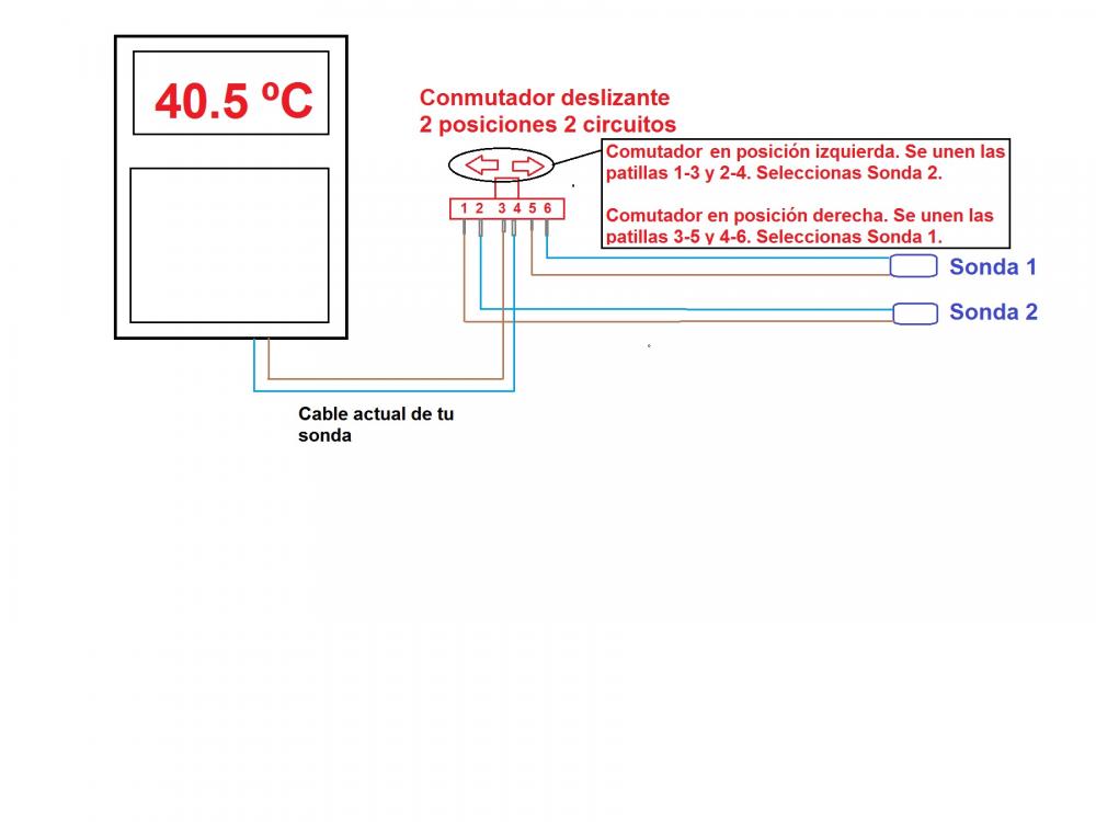

GATO_4ROSES, te adjunto el esquema para conectar 2 sondas a tu termostato actual.
El comutador deslizante de 2 posiciones y 2 circuitos es muy pequeño. Igual lo puedes colocar dentro de la caja actual de tu termostato abriendo una ventanita en el plastico.
Si no quieres complicarte la vida, lo metes en una cajita pequeña de plastico y lo colocas donde puedas manipularlo facilmante a mano.
Te pongo un enlace para que veas como es. Conmutadores deslizantes ARISTON
Lo puedes comprar en cualquier tienda de electrónica o material eléctrico. Su precio no creo que supere los 2 €.
Solo necesitarás un soldador de electrónica y un poco de estaño.
Esquema
Archivo adjunto 9783
La sonda ideal seria la de contacto, para ponerla como tu quieres, en la tuberia de salida del agua caliente. Es como una porrita de plástico, la cogerias con un latiguillo y/o con cinta aislante a la tuberia, y después cubres la tuberia con aislante. Pero tiene que ser compatible con tu equipo actual. Lee el manual y mira si es PTC o NTC, y además si es 100 o 1000.
Una sonda es un termistor, que es una resistencia que varia su "resistencia" con la temperatura. La PTC aumenta su resistencia con la temperatura y la NTC disminuye su resistencia con la temperatura.Termistor - Wikipedia, la enciclopedia libre
la de porrita de plastico es como la que lleva este termostato Controlador Temperatura Digital Termostato Acuario STC1000 Calentador Enfriador | eBay
Pero si no la encuentras, puedes usar la que vienen enfundada en una punta metálica. Lo importante es que sea de las mismas caracteristica que la tuya actual.

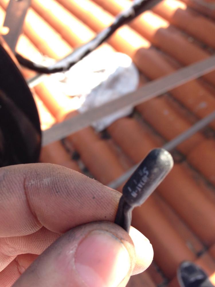

Bueno hoy que tengo tiempo me eh decidido a trastolear y cambiar la sonda.
La sonda es la de la foto.
La eh sacado de la vaina que va justo en el centro del acumulador y la eh colocado justo en la salida del colector, en la parte superior, la que sale el agua ya caliente al acumulador.
Marca ahora mismo 52 grados, y el acumulador pues estará a unos 35-38 grados.
Que es lo que pretendo??? Pues qué esta noche cuando ya no haya sol la sonda me marque la temperatura que tiene dicha tubería, que en condiciones normales sería (me imagino) la temperatura ambiente.
Que es lo que creó que me pasara a mi??? Pues qué marcara la temperatura que hay en la parte superior del acumulador, ya que al haber circulación inversa desde que se pone el sol, por ahí circulara el agua que se calienta en el acumulador y que se enfría en el colector. JUSTO LO QUE NO DEBERÍA DE HACER!!!
Más tarde os iré comentando.
Un saludo!

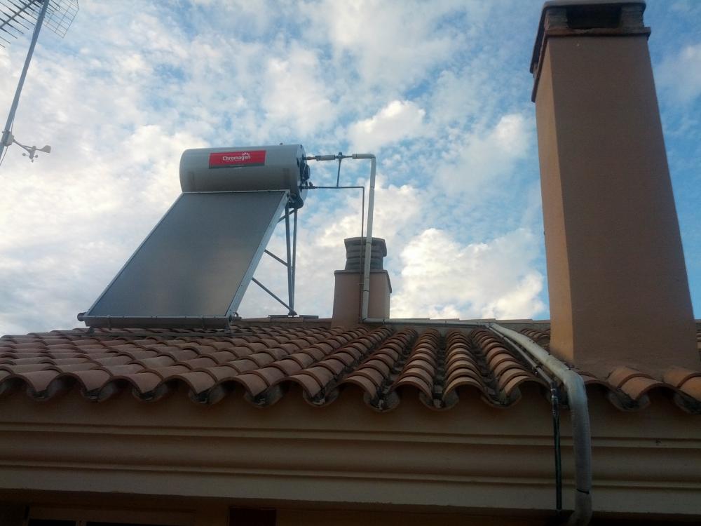

Hola, estoy siguiendo este hilo porque creo que tambien tengo problemas de perdida. La instalación es un Chromagen de 200L en Sevilla:
Archivo adjunto 11080

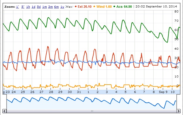

Tengo monitorizada la sonda de temperatura, es la línea verde que podéis ver en el gráfico:
Archivo adjunto 11079
Como veis, en días soleados, la temperatura aumenta de 65º a 75º, descendiendo de noche otra vez a 65º (10º de perdida en la noche). La perdida es constante durante toda la noche. Os parece normal para este tipo de instalación? Puede ser la causa el no estar aislada la tubería de agua fría?

Hasta unos 5 o 6 grados es normal.
Creo que el problema puede ser mas bien falta de aislamiento a la salida de la caliente. Si tocas los tramos de cobre que tienes desnudo hasta la mezcladora verás que está muy caliente ya que el cobre es un excelente transmisor del calor.
Prueba ha proteger un poco mejor esa zona, antes y después de la mezcladora.
Y mira si tienes puesto una válvula antirretorno en la entrada de agua fría, que tambien es una causa de perdida de calor.

Yo también pierdo hasta 10-12° por la noche y tengo aislada la fría. Nuestros baños son por la noche con lo que supongo que es normal. Cuando llegue el frío veremos.

El interacumulador Chromagen en particular tiene un grosor de aislamiento de 40 mm, el mio lo tiene de 50 mm.
Además, al menos el de 300 litros, suele ser multiposición, con lo que dispone de 2 tomas adicionales que no se usan. En una de estas tomas se suele montar la vaina para la sonda y la otra un tapón roscado. Estos son 2 puntos sin aislamiento que comunican directamente con el agua caliente del interacumulador. El mio, no tiene estas 2 tomas adicionales.
Estos pequeños matices puede que hagan que el interacumulador Chromagen tenga un poco mas de pérdida que el mio. Aunque los datos de pérdidas reales los debe proporcionar el fabricante, pero no he encontrado ni el mio ni el vuestro.
Tambien hay otros pequeños detalles, el Viessmann lleva en el interior de la tapa de registro una gomaespuma, que no hará mucho, pero es mejor que nada. Mi tapa es de plastico y la del chromagen creo que es metálica. El metal es mejor conductor del calor que el plástico.
