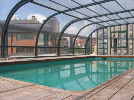

    Escribo este post para que me aconsejéis, el tema es que quiero construir una piscina cubierta en mi jardín, pero no limitarme a cubrir sólo el interior de la piscina, sino hacer algo parecido a esto:

    Mi duda viene de lo siguiente: ¿tendría sentido instalar suelo radiante también en la tarima de alrededor de la piscina? ¿Que tipo de suelo o tarima podría poner en una instalación así?

    En esta piscina, en invierno tendras grandes perdidas y, entonces no merece la pena instalar suelo radiante allí.
    De dia, si hay sol, tendras un aporte de calor importante. Alli estaras como en un invernadero y, cuando hay sol, dentro subirá la temperatura bastante. De noche, las perdidas serán mayores y el suelo radiante trabajara demasiado para cubrir estas perdidas.
    El tipo de suelo puede ser el gres, pero uno antideslizante. Si quieres madera, creo que es mejor madera maciza, tratada contra el agua.

    No se si has pensado en los problemas de condensación que hay en estas instalaciones??

    En primer lugar el techo sería abatible, que creo que pensasteis que lo quería fijo, de ahí lo que me comentáis de la condensación.
    En cuanto a lo del tipo de suelo me gusta el acabado de madera. El tratado de madera maciza requiere de muchos cuidados?

    Da igual el tipo de techo.
    Si dentro hace mas calor y humedad que fuera (como habrá) en la parte interior de los cristales se condensará gran cantidad de agua, esto significa dos cosas, que mas te vale poner canalones al pie de los cristales y que perderás mucho calor.
    Todo se puede remediar, pero hay que contar con ello.
    La madera, con semejante humedad y condensaciones creo que requerira mucho mantenimiento, respecto al suelo radiante puedes poner un poco en un "pasillo" para poder entrar y salir descalzo o tumbarte al sol. Pero ponerlo en todo el suelo es mucho dinero y poca utilidad.
    Respecto al suelo yo pondría un gres de color intermedio, porque uno oscuro será como una sarten en verano.

    Para paliar un poco esa condensación de la que me hablas que podría hacer?. Lo de la idea del suelo en el pasillo me parece muy buena
    En cuanto al tema del suelo ¿qué te parece tarima tecnológica? Creo que no requiere muchos cuidados y las hay con diseños bastante elegante.

    Para evitar la condensación a priori hay dos soluciones.
    Una manta que cubra la piscina para evitar la evaporación.
    Que los cristales o policarbonatos o lo que sea que forme el "invernadero" de la piscina esta bien aislado, esto creo que sería tremendamente caro a no ser que sean materiales plásticos y con camara de aire.
