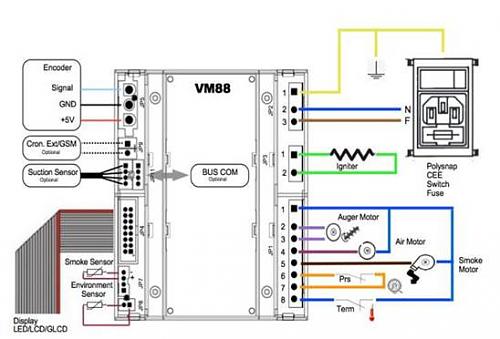

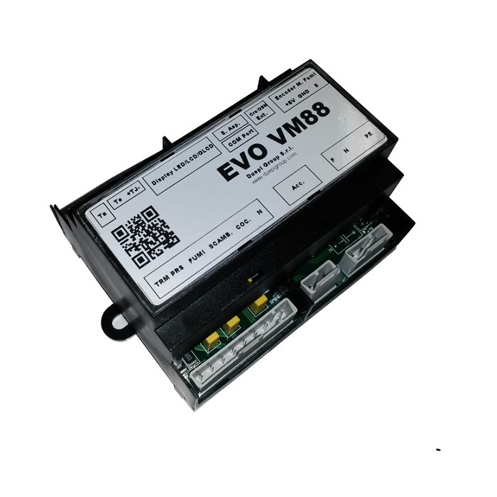

    Nombre:  Duepi EVO VM88.jpg
Visitas: 1834
Tamaño: 28,6 KBEstufa Diva 9 kw-placa-electronica-duepi-vm88.jpg
    Por si os vale?
